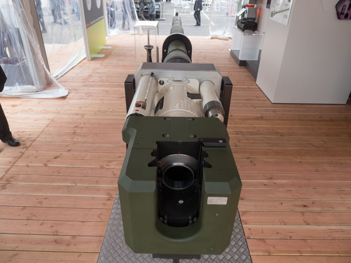

الألمــــــــان يعرضــــــــون مدفـــــــــع الدبابــــــــات الجديــــــــد L/51 من عيــــــار 130 ملم

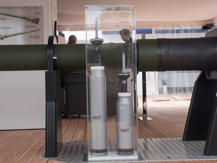

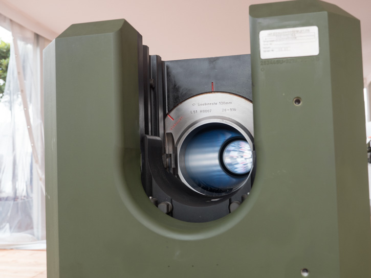

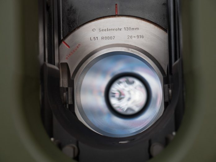

عرضت شركة "راينميتال" Rheinmetall الألمانية الشهيرة خلال فعاليات معرض Eurosatory 2016 المقام في العاصمة الفرنسية باريس مدفع دبابات جديد أملس الجوف L/51 من عيار 130 ملم . تطوير السلاح بوشر في العام 2015 واستكمل العمل العام 2016 واختبارات إطلاق النار ستباشر في المرحلة القادمة حيث من المقرر أن يدخل المدفع الخدمة في العام 2025 . مواصفات المدفع التقنية لا تزال غير معلومة ، لكن الشركة المنتجة صرحت بأن وزنه الإجمالي يبلغ 3000 كلغم بما في ذلك نظام الارتداد recoil system والسبطانة ذات التجويف الأملس التي يبلغ وزنها 1,400 كلغم . وبالتوازي مع هذا السلاح ، عملت الشركة على تطوير جيل جديد من القذائف ، أحدها من النوع الخارق للدروع المثبت بزعانف النابذ للكعب APFSDS التي ستعرض حاوية خرطوشة نصف قابلة للاحتراق semi-combustible cartridge وشحنة دافع جديدة وقضيب خارق طويل من سبيكة التنغستن tungsten alloy . الذخيرة الأخرى ستكون من النوع شديد الانفجار المتفجر بالهواء HE ABM التي سيكون لديها عدد من خيارات الصمام والتي تعتمد على طبيعة الهدف . هذه القذيفة ستكون مماثلة في تصميمها للقذيفة DM11 التي لا تزال في طور الإنتاج والخاصة بالمدفع L/44 و L/55 من عيار 120 ملم . ومن المتوقع أن يكون للسلاح الجديد القدرة على التعامل مع دبابة المعركة الحديثة الروسية "أرماتا"T-14 Armata . الطول العام لسبطانة المدفع يبلغ 6.63 م وهو مجهز بآلية عقب منزلقة عموديا vertical-sliding breech مع زيادة حجم حجرة المغلاق واستخدام طلاء واقي من عنصر الكروم chrome lined ، مع ملاحظة أن سبطانة السلاح لم تجهز بكابح فوهة muzzlebrake . تجهيزات السبطانة الأخرى تتضمن رداء واقي حراري thermal sleeve الذي يستخدم لمنع أو تخفيض التشوه الحراري وكذلك هناك نظام مراجعة الفوهة MRS والذي يستخدم لتوفير معلومات دقيقة ومستمرة عن الانحراف الزاوي لفوهة السبطانة نسبة لمرتكز دوران المدفع بأي زاوية ارتفاع كانت . ورغم أن المدفع 130 ملم مصمم لتجهيز وتحسين كفاءة دبابة المعركة الرئيسة المستقبلية FMBT ، إلا أن مصممو السلاح يؤكدون أنه قابل لتجهيز دبابات المعركة الحالية من أمثال الألمانية Leopard 2 والأمريكية Abrams والكورية K1A1 واليابانية Type 90 والتركية Altay والفرنسية Leclerc .

ملاحظتي على الصورة:
المدفع المعروض لا يحتوي على المازيل بريك (كابح فوة) وعملها تقليل أو كبح للإرتداد ومن عيوبها أنها تضعف القذيفة .
