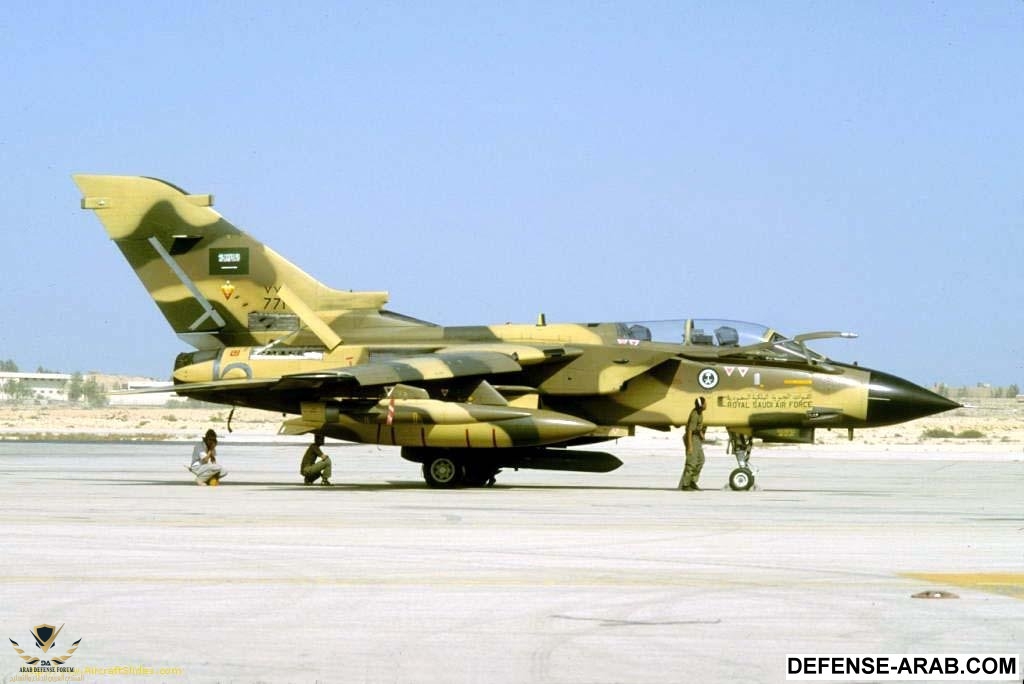

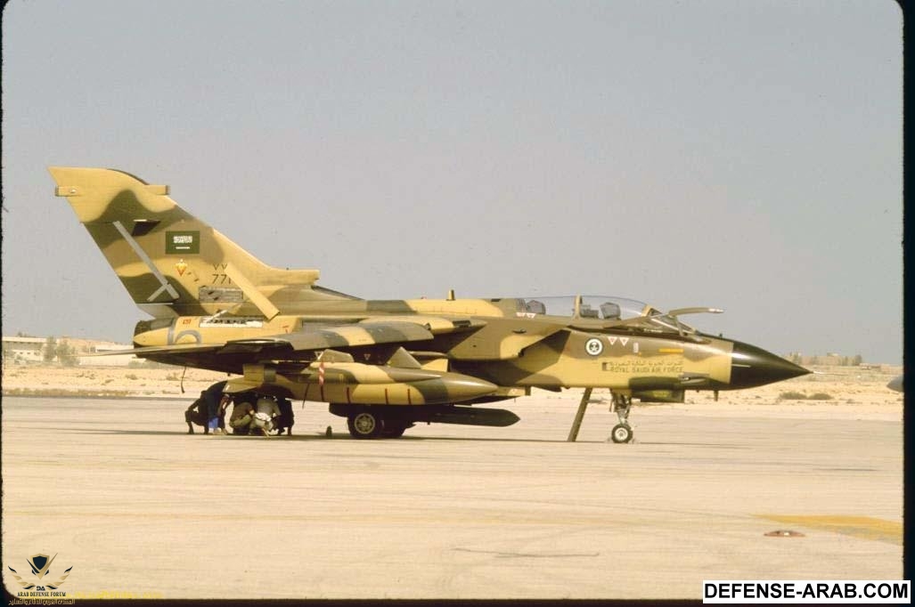

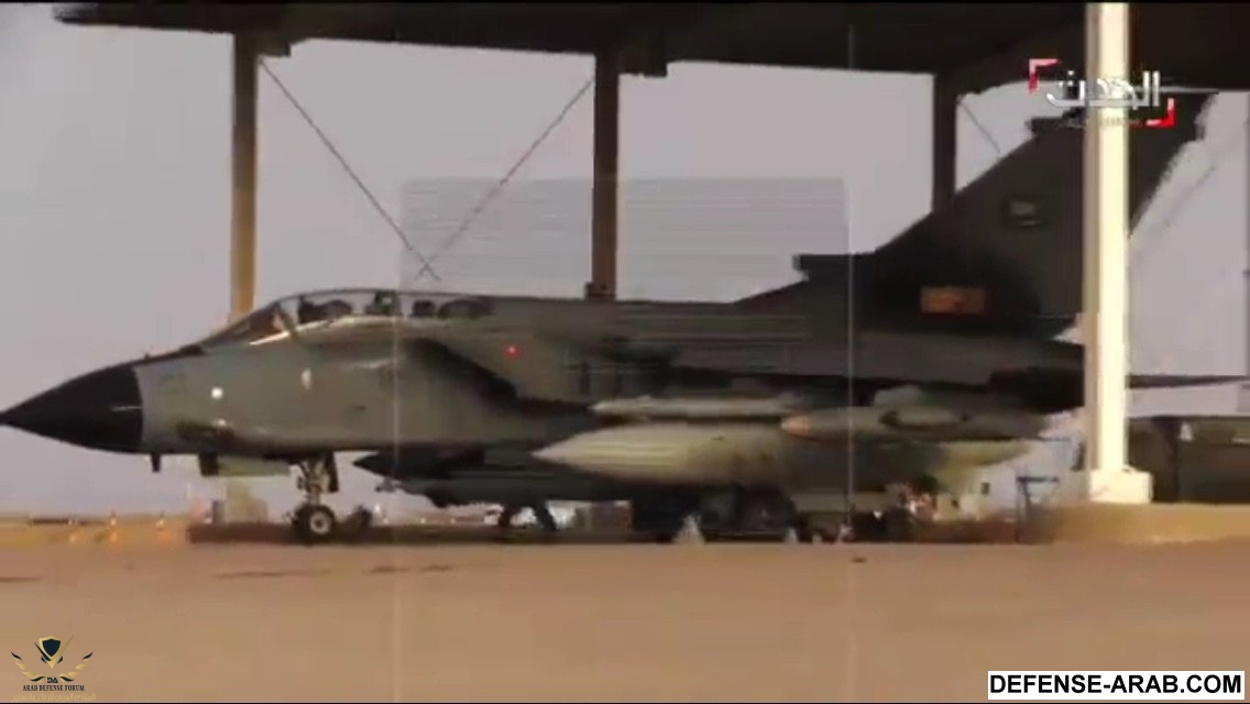

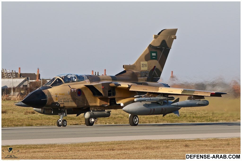

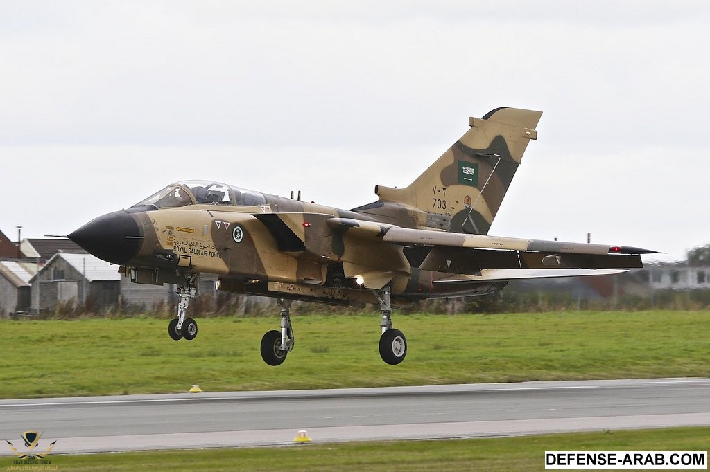

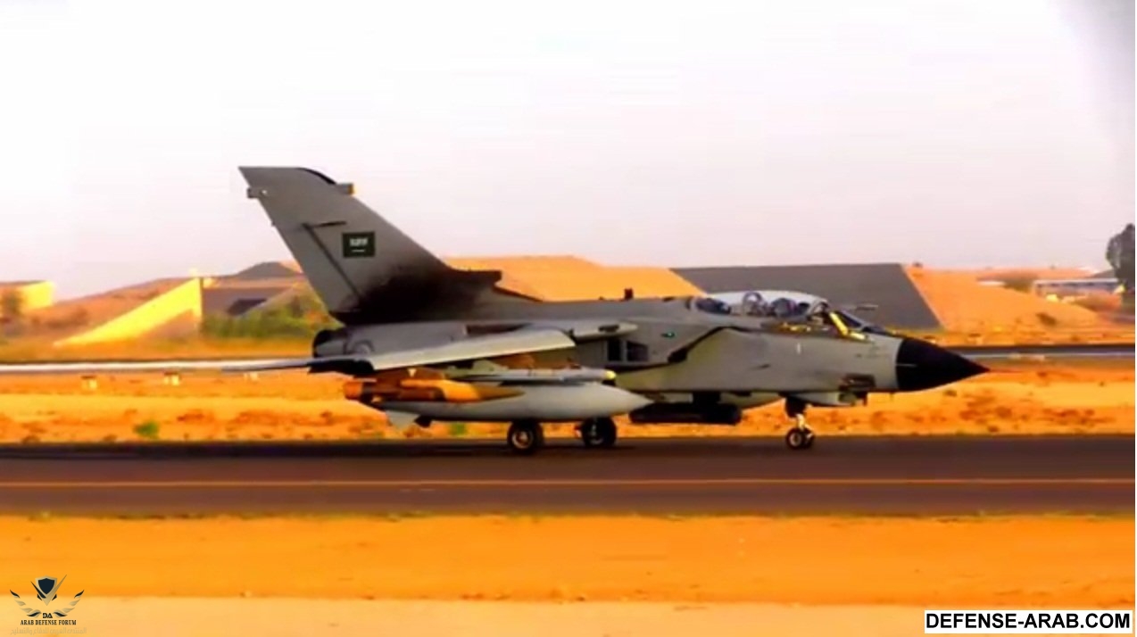

هذه من الصور النادرة والتي تظهر فيها مقاتلات Tornado IDS السعودية وهي تحمل صواريخ Sea Eagle المضادة للسفن اسفل البدن ، اظن ان تاريخ الصور هو اثناء حرب تحرير الكويت 1991

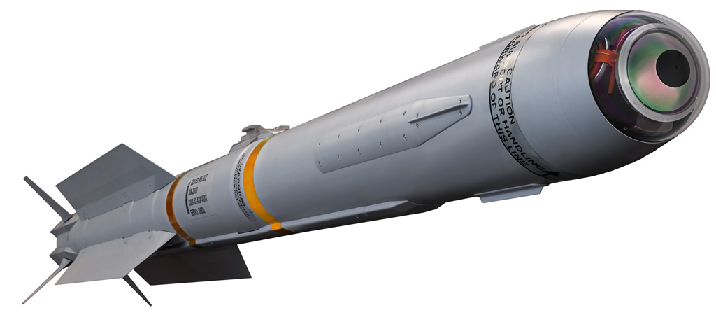

لا ننسى الـ IRIS-T الألماني بعدد غير معلوم [الـ wiki ذكرت ان لدينا 1,400 صاروخ]
لاحظوا حركة الـ seeker سرعة رهيبة وفي كل الاتجاهات , يا دافع البلا :بعض الناس: :

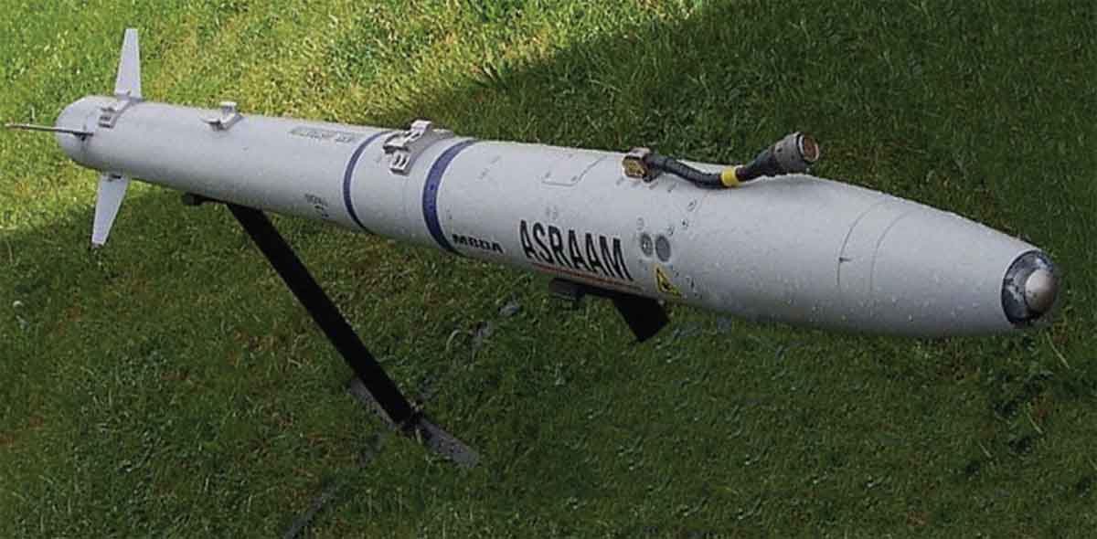

ولا ننسى أيضاً الـ ASRAAM :
[كلاهما ستحملها التايفون والتورنيدو]
لاتنسى ياعبدالله صاروخين الامرام وميتور

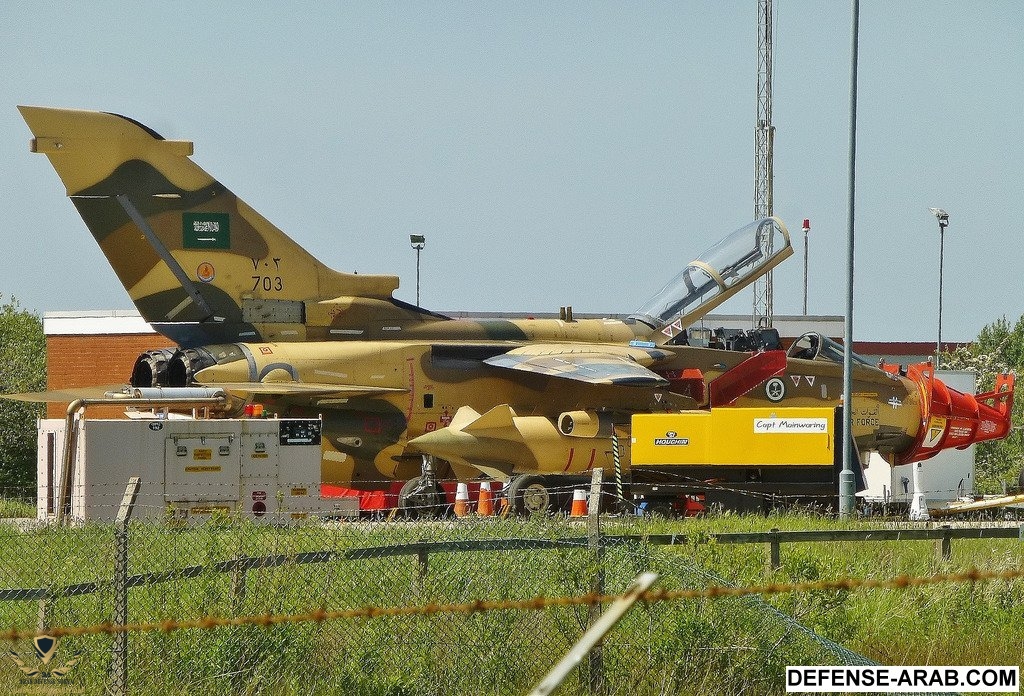

نعم بعد الانتهاء من التطوير وتعود الطائرة المعدة للاختبارات الى السعودية سوف يجاز التطوير على كامل الاسطول ويتم ترقيتها في السعودية في منشأة التطوير في الظهران

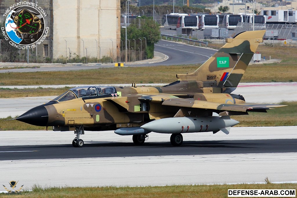

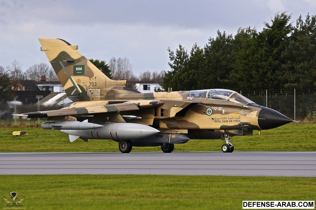

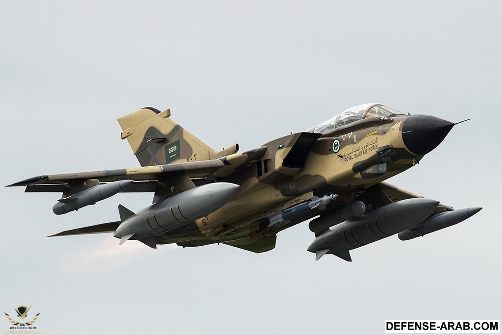

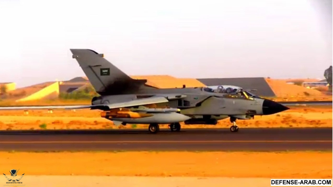

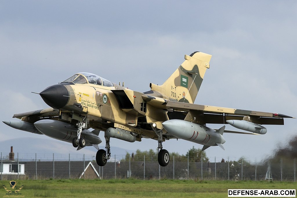

من الصور النادرة مشاهدة التورنيدو بدون خزانات وقود خارجية
مشاهدة المرفق 55928

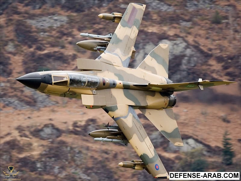

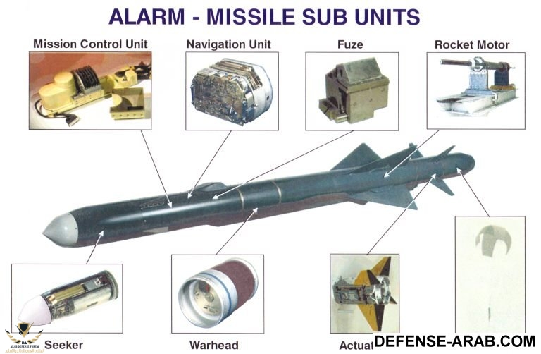

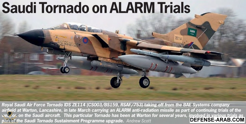

مثلما كانت السعودية عميل التصدير الدولي الوحيد لمقاتلات Tornado خارج التحالف الصانع ، فقد كانت كذلك العميل الوحيد الذي يمتلك الصواريخ المضادة للرادارات ALARM الى جانب بريطانيا ، وهي الان تعتبر المشغل الوحيد الذي لازال يستخدم هذه الصواريخ من على مقاتلات Tornado GR4 بعد ان قررت بريطانيا اخراجها من الخدمة في ديسمبر 2013 ، فدعونا نتعرف اكثر عن هذا الصاروخ
صواريخ ALARM وتعني Air Launched Anti-Radiation Missile ، وهي تعمل بمبدأ اضرب وانس (Fire and Forget) وهي ذو وزن خفيف يبلغ 268kg ومزودة بباحث راداري خامد قابل للبرمجة وبمحرك صاروخي يعمل بالوقود الصلب ذو مرحلتين ، ويبلغ مداها العملياتي 93km بينما يصل مداه الاقصى الى نحو 100km ، ويصل سرعتها الى ضعفي سرعة الصوت (2 ماخ)
مشاهدة المرفق 55924

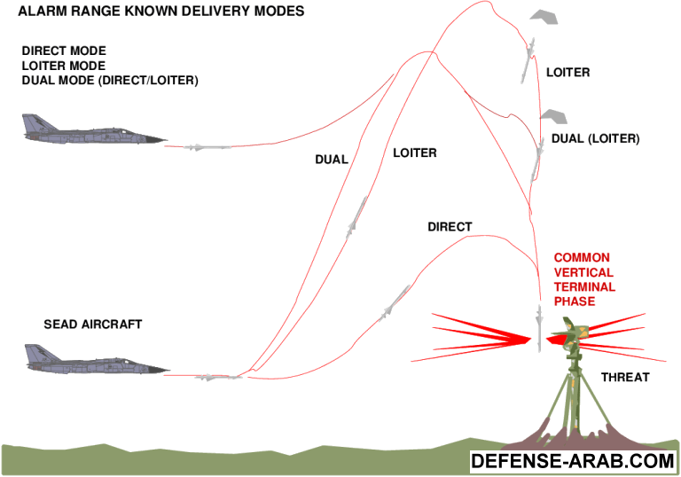

صواريخ ALARM لديها 5 انماط للاشتباك يمكن تحديدها واحدة منها قبل الاقلاع او اثناء الطيران ، نلخصها كالتالي
النط الاول : الهجوم المباشر (Direct Mode) ، وهذا اكثر انماط الاشتباك شيوعاً ويستخدم في حال كان موقع الرادار المعادي معروفاً سلفاً بحيث ينطلق الصاروخ مباشرة نحوه ويدمره
النط الثاني : (Loiter Mode)، وهذا النمط يستخدم في حال عدم معرفة مواقع الرادارات المعادية بدقة لكن يعرف المساحة التي تتواجد فيها هذه الرادارات ، ويطلق الصاروخ باتجاة منطقة معينة (تبرمج قبل الاطلاق) وعند بلوغها يبدأ الصاروخ بالصعود نحو الاعلى الى ان يصل الى اقصى ارتفاع له وهو 40,000ft ثم يفتح مظلة ويبدأ بالهبوط ببطء ، واثناء هبوطه يقوم باحث الصاروخ بالبحث عن اي نشاط للرادرات المعادي واذا اكتشف رادراً عاملاً اطبق عليه وفصل المظلة وانطلق مباشرة نحو هذا الرادار وتدميره
النط الثالث : ثنائي الانماط (Dual mode) ، وهو عبارة عن دمج بين النمطين الاول والثاني بحيث يطلق الصاروخ نحو الرادار المعادي ضمن نمط الهجوم المباشر (Direct Mode) وفي حال استشعر الهدف التهديد واوقف الرادار عن العمل ، يتحول الصاروخ لنمط (Loiter Mode) فيرتفع ويفتح المظلة وينتظر لحين تشغيل الرادار مرة اخرى حتى ينقض عليه ، واسلوب المظلة مع انه بسيط ولكنه فعال بحيث يترك للرادار المعادي خيارين لا مفر منهما فاما يعاود العمل وبهذا يطبق عليه الصاروخ ويدمره او يستمر في الاغلاق وبهذا تمر الطائرات المهاجمة من دون اي تهديد من انظمة الدفاع الجوية المعادية
اما النمطين الرابع والخامس فهما مثاليين لمهاجمة انظمة الدفاع الجوية المتنقلة
النمط الرابع (Corridor/Area Suppression Mode) ، وفي هذا النمط يطلق الصاروخ عند ارتفاعات منخفضة ، ثم يبدأ في الصعود الحاد ومن ثم يبدأ بالنزول (من دون مظلة) ويبحث عن الاهداف المحتملة في المنطقة التي برمج عليها سلفاً
النط الخامس (Universal Mode) ، وهو مشابه للنمط الرابع لكن بدلاً من ان يطلق الصاروخ من ارتفاعات منخفضة فانه يطلق من ارتفاعات متوسطة وعالية ، وبهذا يحصل الصاروخ على المزيد من الوقت للبحث عن الاهداف المعادية
مشاهدة المرفق 55925
وفي اوائل عام 2000 دخل الخدمة صواريخ ALARM بعد اجرائها تطوير منتصف العمر Mid Life Upgrade - MLU للباحث الراداري الخاص بها ، وهذا التطوير ما يعرف بالاصدار MK2
الاصدار ALARM MK2 وبناءاً على تطوير MLU ، فانه يمتلك باحث للترددات الرادارية اكثر تطوراً من السابق وقد استخدم هذا الاصدار لاول مرة من مقاتلات Tornado GR4 البريطانية خلال العمليات العسكرية ضد العراق عام 2003
وكما هو واضح ايضاً ان السعودية كذلك رفعت قدرات صواريخ ALARM الى الاصدار MK2 ذو الباحث الراداري المطور ، وهي الان تستخدمها في عمليات العسكرية فوق اليمن انطلاقاً من مقاتلات Tornado GR4 السعودية ضمن مهام اخماد وتدمير الدفاعات الجوية المعادية SEAD/DEAD
مشاهدة المرفق 55927
مشاهدة المرفق 55926

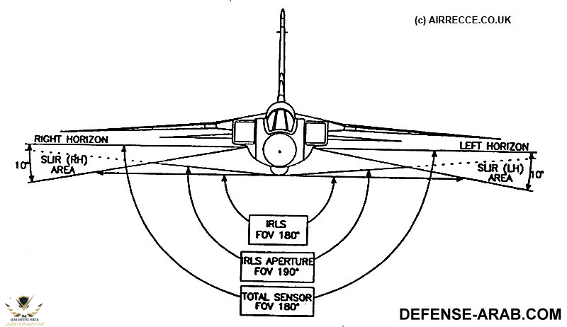

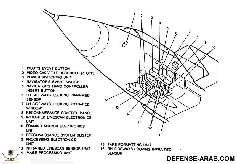

ممكن صور لنسخة الإستطلاع والحرب الإلكترونية وهل تمتلكها السعودية؟
لا نمتلكها اعتقد , @Hawk 205
السعودية تملك عدد 12 مقاتلة GR4A ، وهي المكافئة للاصدار ECR الايطالية\الالمانية
وتختلف عن الاصدار GR4 بانها تملك مدفع رشاش واحد على الجانب الايمن بدلا من مدفعين ، وذلك بسبب وجود منظومة الكشف بواسطة الاشعة تحت الحمراء Tornado Infra-Red Reconnaissance System-TIRRS بدلا من المدفع الرشاش الايسر
النمط الثالث أليم
شكلها مضحك بدون خزانات وقود خارجية :D
