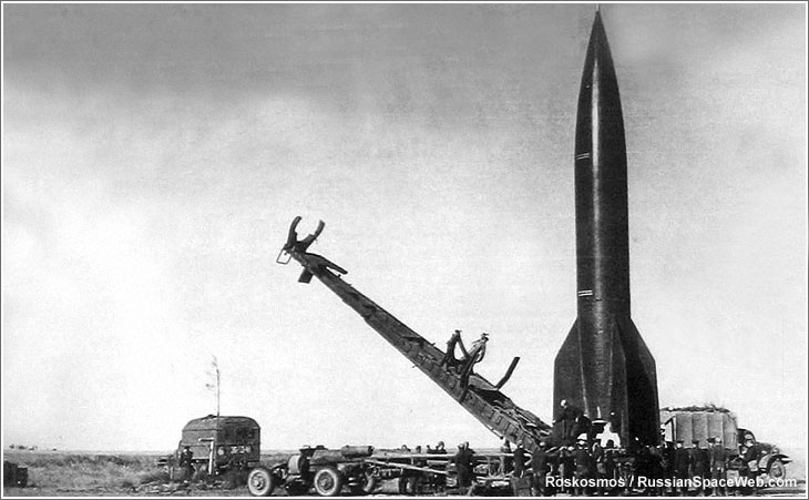

الصاروخ R-1:
بعد هزيمة ألمانيا في الحرب العالمية الثانية
وقعت وثائق الصاروخ الألماني V2 بأيدي الروس كما وقع في الأسر بعض علماء الصواريخ الألمان،
واستعين بهؤلاء مع العلماء الروس لإعادة إنتاج الوثائق الفنية والمخططات التقانية
للصاروخ V2 في روسيا. وتم التوصل بموجبها إلى إنتاج الصاروخ الروسي R-1، وكان ذلك بداية برنامج الصواريخ السوڤييتية.

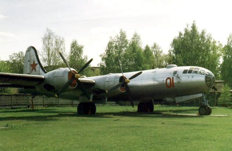

الطائرة TU- 4
هي قصة أخرى حدثت في أثناء الحرب الباردة. فقد جرى نسـخ الطائرة TU- 4 من قبل العلماء الروس عن القاذفة B-29 الأمريكية؛ إذ أُجبـرت القاذفة الأمريكيـة B-29 على الهبوط في إحدى المطارات السوڤييتية، ولم يكن لدى السوڤييت حينها قاذفات استراتيجية مماثلة، فقرروا نسخ النموذج الأمريكي. وبعد سنوات عدة طور السوڤييت قاذفة سموها TU- 4 كانت نسخـة مطابقة للقاذفـة الأمريكيـة B-29 بتقانات سوڤييتية.

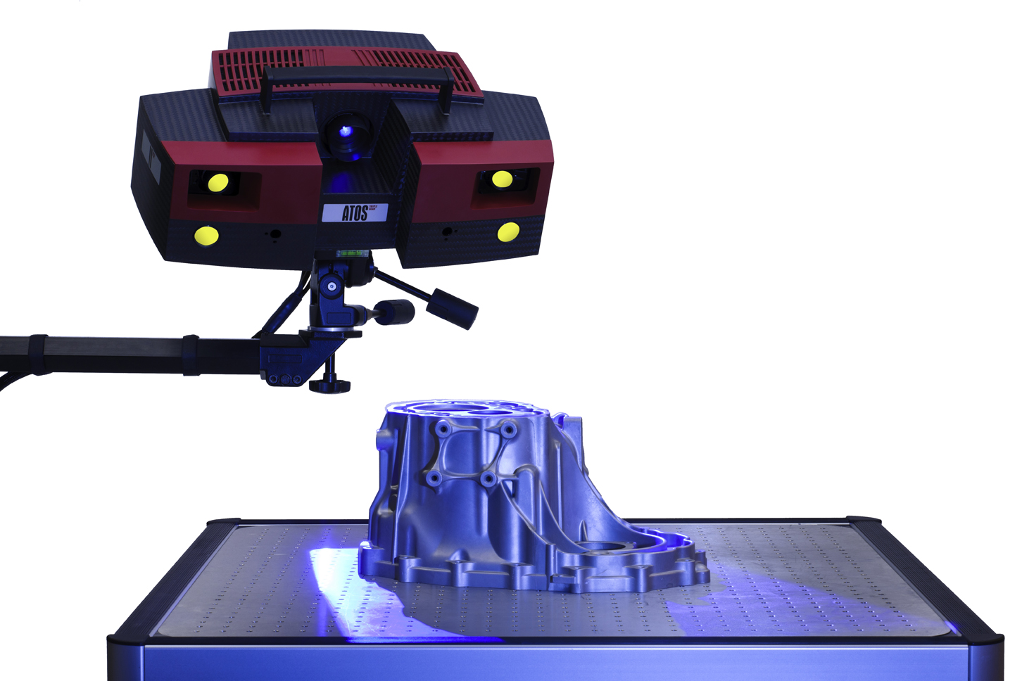

تستخدم اليوم منظومة عمل متكاملة مؤلفة من آلات قياس ليزرية بمساعدة برمجيات خاصة لمسح أبعاد أي قطعة وإرسالها مباشرة إلى آلات تشغيل محوسبة بتحكم رقمي وباستخدام برامج تصميم بمساعدة الحاسوب، ومن ثم إنشاء برنامج خاص بآلة التشغيل المبرمجة بحيث يمكن للآلة القيام بتشغيل القطعة وتفتيشها، وتفتيش اهتراء أدوات القطع الخاصة بعمليات التشغيل. أما عملية القياس الفيزيائية

الصاروخ R-1:
الطائرة TU- 4
وهناك دول كثيرة أخرى لجأت إلى الهندسة العكسية لتصنيع الأسلحة التي كانت تحتاج إليها بسبب حظر توريد الأسلحة لها. وكذلك الحال في

الصاروخ السوفيتي R1 المستنسخ من الصاروخ الألماني V 2
وهذة القاذفة السوفيتيه TU- 4 المستنسخة من القاذفة الأمريكية B-29

ماسح ثلاثي الأبعاد 3D scanner
مطيافية الكتلة Mass spectrometry
قياس النماذج ثلاثية الأبعاد 3D Measuremen

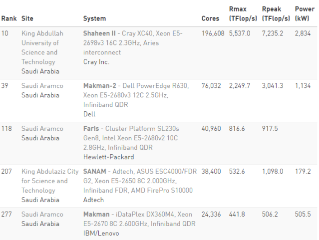

أي شخص يعرف إذا كان هناك كمبيوتر فائق السرعة للمحاكاة في أي بلد عربي ?
اعتقد أن هذا زمن الـ corporate espionage وليس الهندسة العكسية وهو ماقفز بالصينيين اقتصاديا وعسكريا..
وبمناسبة الحديث عن السوبر كمبيوتر في الدول العربية فوجدت هذه الخمس كمبيوترات ضمن الاسرع 500 حول العالم..
