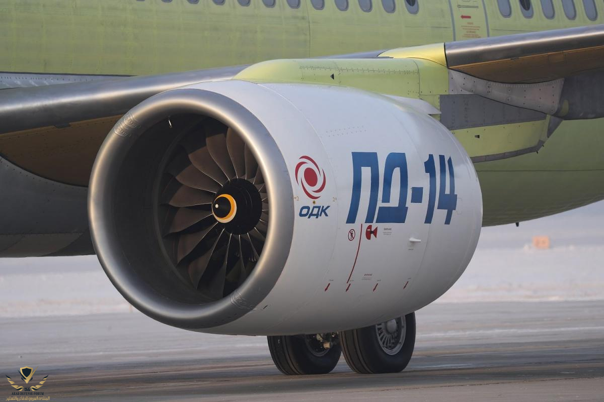

بدأت في نهاية السنة الماضية الاختبارات على أحدث محركات الطيران الروسية ب د - 14 في المختبر الطائر إل - 76 ل ل، والتي أطلق عليها الأخصائيون "حدثًاً ذو أهمية استثنائية". ما هي إذن، الميزة الفريدة لهذا المحرك، ولماذا أُطلق عليه المشروع الروسي الأكثر أهمية في مجال الطيران المدني خلال السنوات الـ 30 الأخيرة؟ للتوضيح نذكر سبع حقائق حول ب د - 14.
ب د - 14 هو محرك من الجيل الخامس، يجمع بين أفضل التقاليد المحلية ومعايير الطيران الجديدة للقرن الحادي والعشرين. المحرك التوربيني النفاث هو من أكتر الأجهزة الهندسية تعقيدًا، والتي تتطلب حلول تصميمية معقدة للغاية. على سبيل المثال، واحدة من شفرة التوربينات، وعددها في المستويات حوالي 70، تدور بتردد 12 ألف دورة في الدقيقة، وتؤثر عليها قوة طرد مركزية تعادل 18 طنًا. للمقارنة: هذا يساوي ثقل الحافلة الندنية ذات الطابقين معلقة.

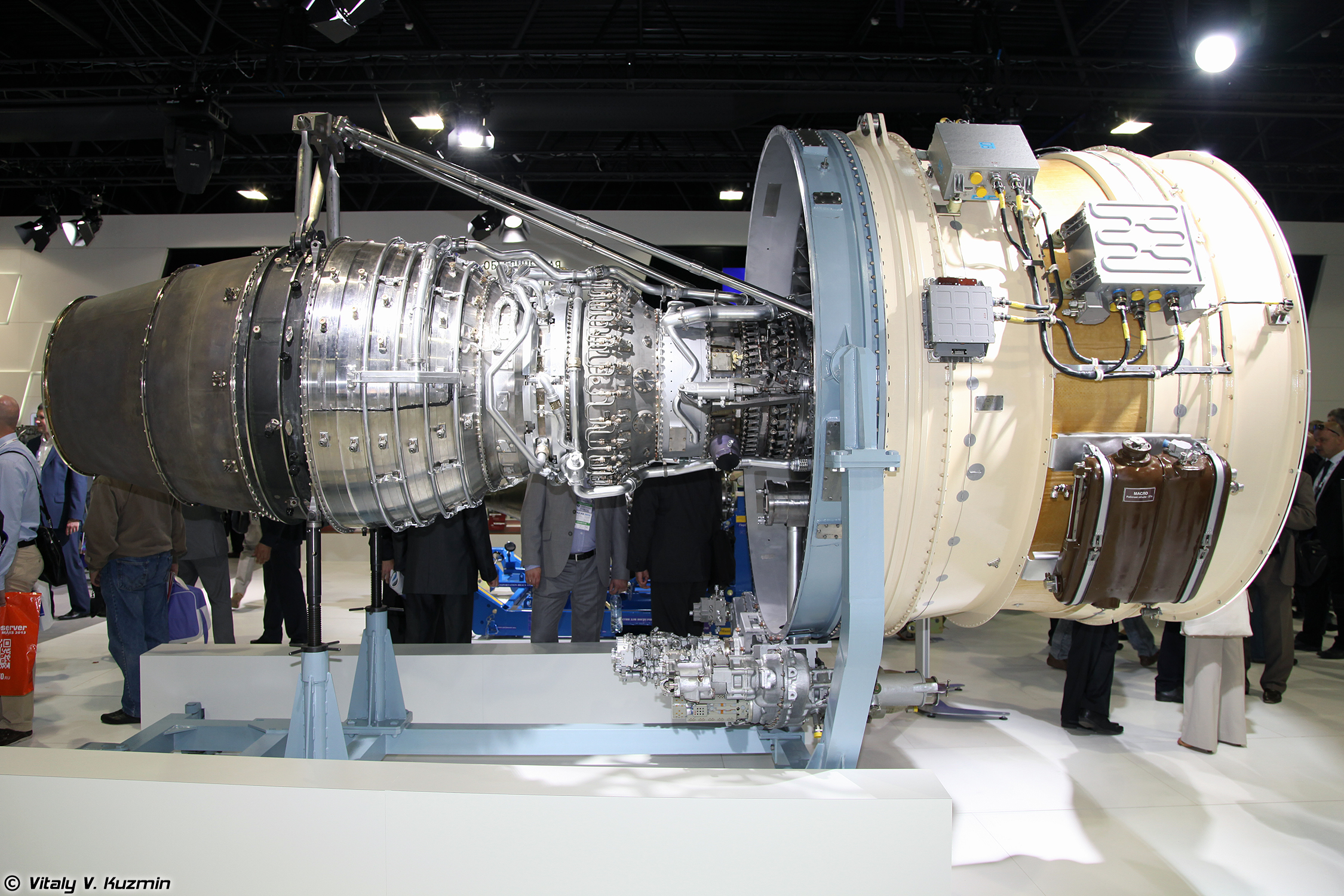

تم صنع ب د - 14 على أساس مولد غاز (غازوجين) مطور خاص فريد من نوعه، والذي يضم ثلاثة عناصر: ضاغط ذو كفاءة عالية وتوربينة الضغط العالي وغرفة الاحتراق منخفضة الانبعاثات. يسمح مولد الغاز (غازوجين) المُوَحَّد ب د - 14 بصنع محركات بقوة دفع من 8 إلى 18 طنًا.

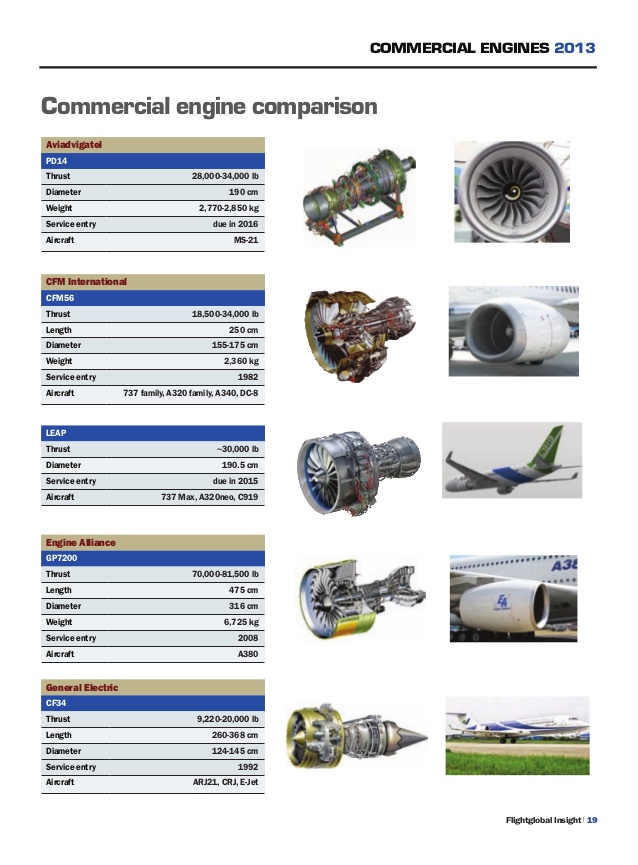

يشاع أن المحرك الروسي PD-14 سعره أقل من 5 مليون دولار، وحيث أن المحرك صنع لمنافسة المحركات الغربية ولكي يكون منصة إنطلاق لعائلة محركات PD!
فهل يتمكن المحرك من منافسة المحركات الغربية مع سعره الزهيد مقارنة بسعر محرك LEAP الذي يصل إلى 13 مليون دولار أو المحرك PW1000G الذي قامت الشركة برفع سعره بالإضافة إلى سعر قطع الغيار للمحرك دون ذكر السعر؟

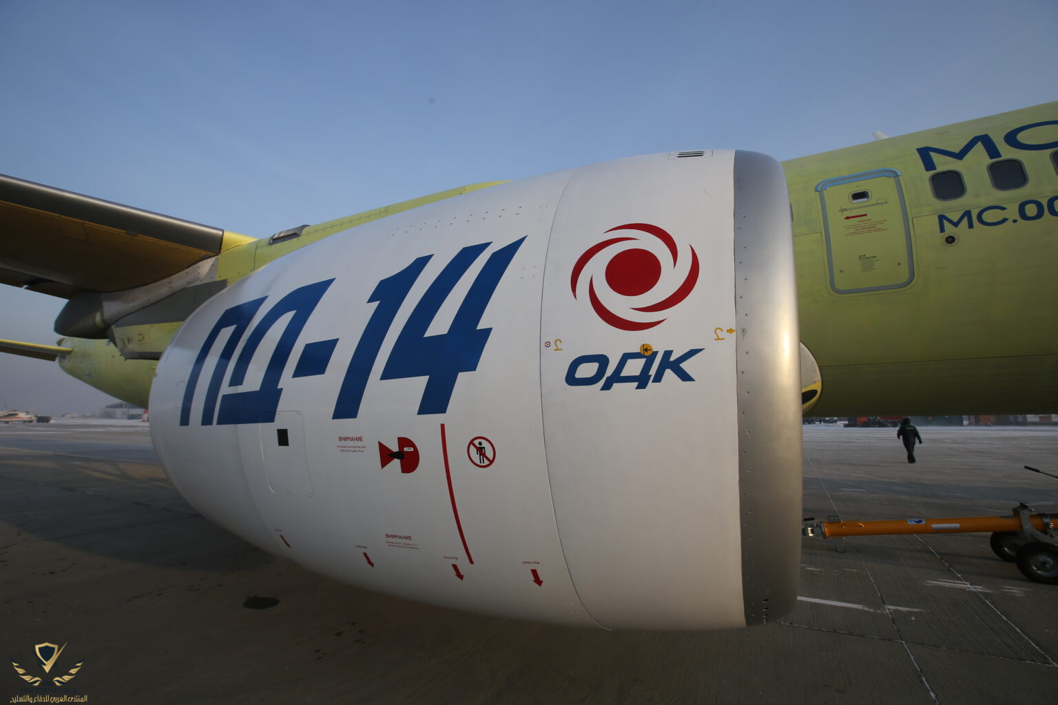

محرك PD-14

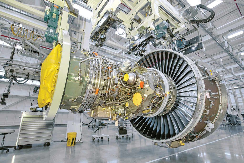

محرك PW1000G

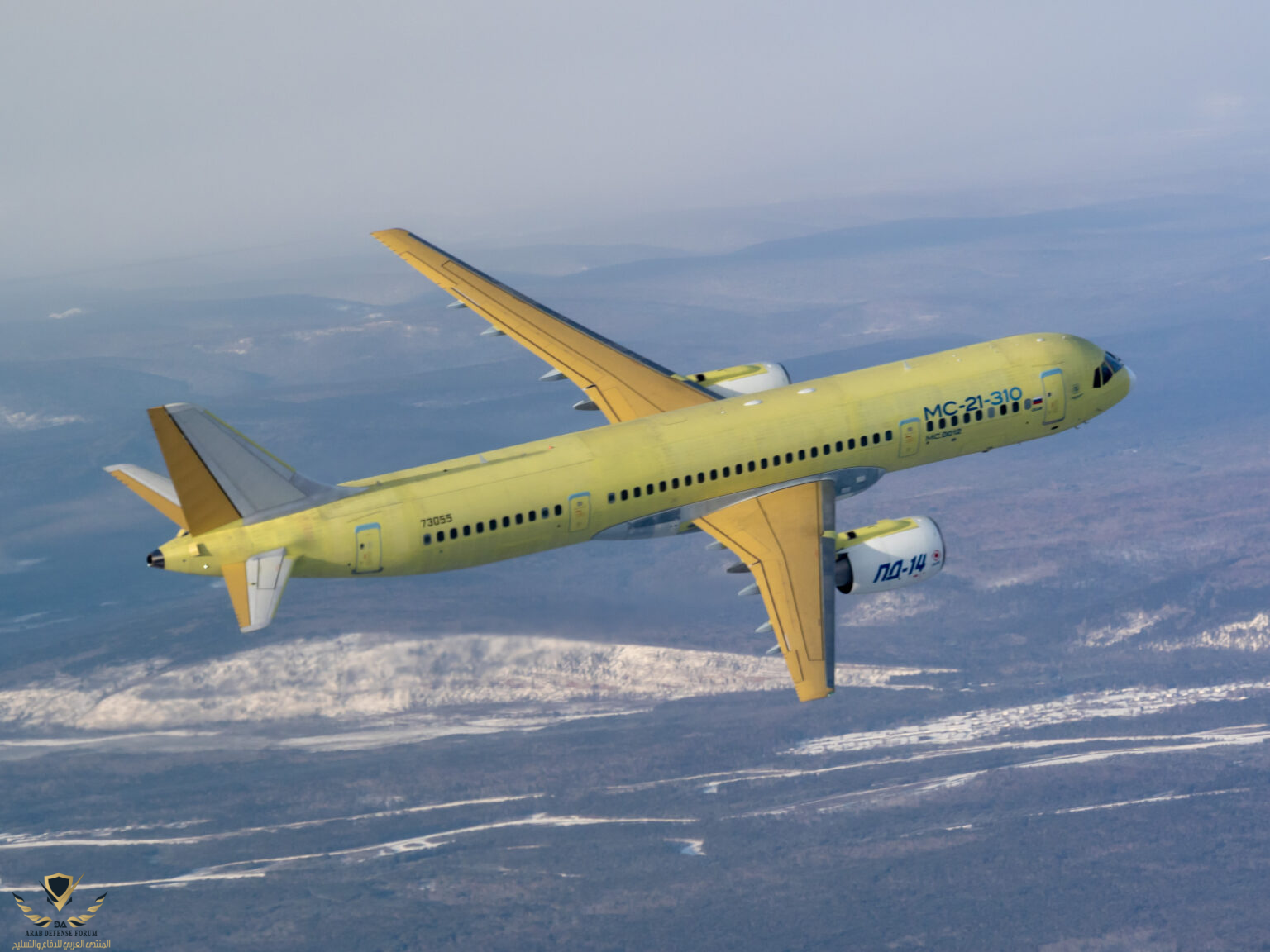

المحرك PD-14 الروسي لطائرة MC-21 يجتاز اختبار شهادة الانبعاثات لمنظمة الطيران المدني الدولي ICAO
"MC-21-310 aircraft with PD-14 engines will be able to perform international flights. The second important point is that Russia will now be able to supply aircraft with engines manufactured by the UEC to the international market," said UEC Deputy Director General Yury Shmotin.
ترجمة تقريبية:
قال نائب المدير العام لـ UEC - يوري شموتين : "ستكون طائرات MC-21-310 المزودة بمحركات PD-14 قادرة على القيام برحلات دولية. النقطة المهمة الثانية هي أن روسيا ستتمكن الآن من إمداد الطائرات بمحركات تم تصنيعها في مصانع UEC إلى السوق الدولية".
