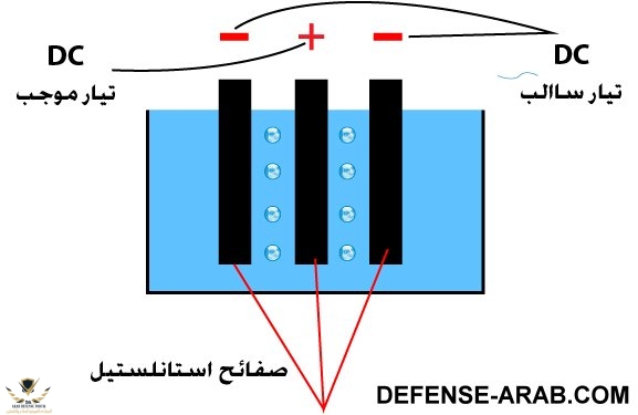

تقنية تتبع نظام وضع الماء تحت ضغط تيار كهربائي معين وهوا تيار ال DC VOLTAGE
هذا الشكل راح اشرح عليه الطريقة والآلية
المتطلبات
صفائح استانلسستيل
وجهاز انتاج كهرباء بنظام DC
هذ كل متطلباته
في الشكل في الصورة في الاعلى نشاهد وضع الصفائح على ترتيب معين وهوا سالب موجب سالب
مهم ننتبه للنقاط التالية
اذا كنت احتاج لانتاج هيدروجين بنسب كبيرة فالترتيب يكون مثل الصورة
اذا كنت احتاج لانتاج اوكسجين بنسب كبيرة اعكس الترتيب ويكون موجب سالب موجب
والمعادلة بسيطة
السالب = هيدروجين
الموجب = اوكسجين
المعادلة ليست معقدة بسيطة جداً واي شخص يقدريجربها في البيت باستخدام محولات الكهرباء بقوة 12 فولت دي سي
مثل هذه المولدات نطلق عليه اسم hho generator اي مولد ذرتي غاز هدروجين وذرة اوكسجين

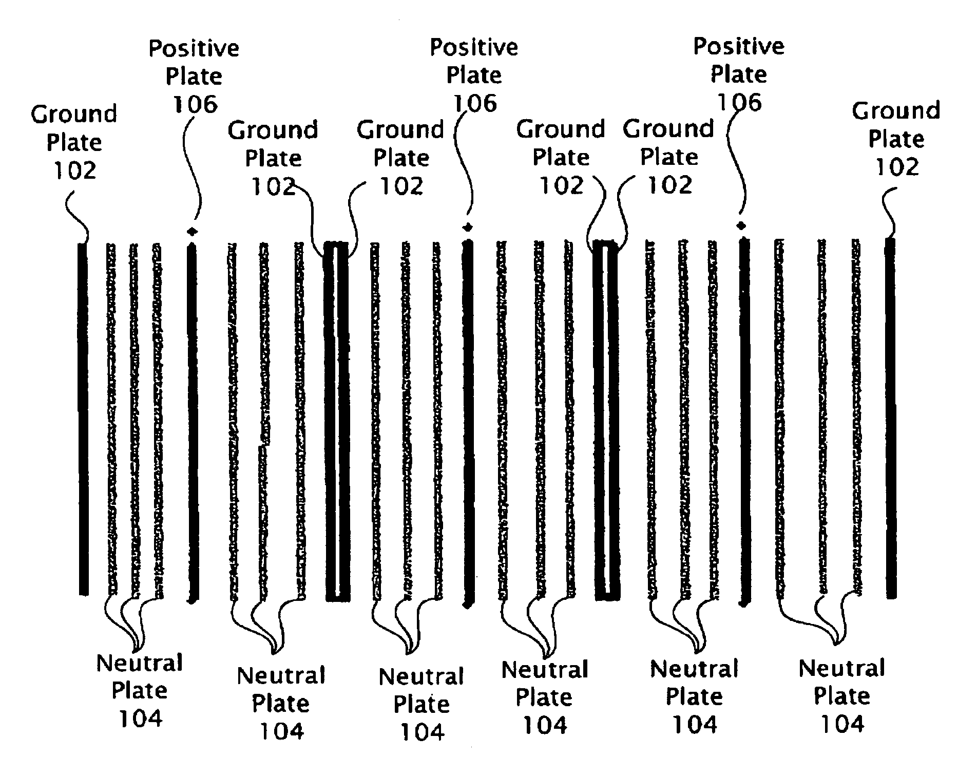

الشي الثاني كل مازاد عدد الصفائح يختلف طريقة تركيب خطوط الكهرباء على الشرائح بمعنى لانحتاج بان نوصل كل الشرائح بالكهرباء لكن نقوم بتوصلي الشريحة الاولى والاخيرة والشرحة الوسطانية بالكهربائي
باقي الشرائح راح ينتج لها شيئ نسميه نوترول بسبب تصادم التيار السالب مع الموجب في الماء وراح يتنقل للشرائح اللي بدون خطوط كهرباء
مثل الصورة
مشاهدة المرفق 52866
المتطلبات
صفائح استانلسستيل
هذ كل متطلباته
والمعادلة بسيطة
السالب = هيدروجين
الموجب = اوكسجين
مثل الصورة

أنا احسب النتائج كالتالي:
بالاستعانة بمصدر يتحدث عن كمية الطاقة في الهيدروجين " مصدر"
اقتبس منه:
1Electricity KW-hours= 3Cubic Meter H2 Gas
باتحويل الى لتر يكون
كل 1 لتر من الهيدروجين يحوي طاقة تعادل 0.33 وات
الان بالنظر للفيديو " المرفق بنهاية التعليق " الانتاج للهيدروجين بمساعدة محرك سيارة كان
1 لتر خلال 54 ثانية
أي 66 لتر هيدروجين في الساعة
كم يحوي هذا الهيدروجين من الطاقة ؟؟؟
الجواب 66*0.33 = 22 وات ساعي
و حسب نفس الفيديو استهلاك الكهرباء لتحليل المياه هو
20 أمبير
11 فولت
اذا استهلاك الكهرباء في الساعة 11*20 = 220 وات ساعي
النتيجة :
نحن نستهلك 220 وات ساعي لنحصل على 22 فقط ...
وهو ما اتحدث عنه أنا ... " استهلاك الكهرباء أكبر من الطاقة الهيدروجين المتولدة "
الان نأتي للجانب المشرق ء,‘...
ان ما يحصل هو حقن الهيدروجين مع البانزين أو المازوت في محرك السيارة ... فيتحسن اداء المحرك ...
ليس بسبب طاقة الهيدروجين\:
ولكن بسبب تحسن نوعية احتراق الوقود في المحرك بعد حقنه بالهيدروجين و الاكسجين
اشكرك على الموضوع ... فلقد جعلتني اراجع معلوماتي ...
