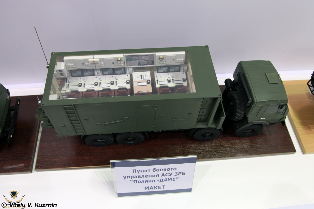

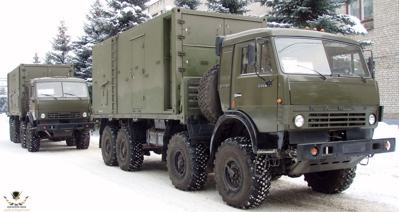

بص يا سيدى هو نظام (CCS) قيادة وسيطرة للربط بين منظومات الدفاع الجوى المختلفة حتى مستوى كتائب كاملة من كل نظام دفاع جوى هو بالخصوص تم صنعه حتى يكون منظومة دفاع جوى متكامل محلى أو (LOCAL IADS) من أجل الربط بين منظومات الدفاع الجوى الأتية ..
ANTY-2500VM) و (S-300/V/PM1/PM2/PMU2) و (TOR-M2) و (BUK-M2) و (PANTSIR-S1/S2) و (TANGUSKA) ورادار مثل الـ (NEBO-M) والأهم من كده بأه إنه بالإضافة إلى المنظومات دى يقدر يوجه ويقوم عمليات كاملة عن طريق التنسيق أيضاََ والربط مع الطائرات الحربية الروسية خصوصاََ (MIG-35) و (SU-35) و (A-100) وغيرها من المقاتلات الجوية تقدر تسميه (AWACES) أرضى .. وبيكون معاه هوائر تعارف (IFF ANTENNA) ..
والنظام بيشتغل بالـ (GLONASS) و الـ (GPS) وتقريباََ الجزائر إتعاقدت عليه هو منظومة فى غاية التطور ..
دى صوره ,,,
مشاهدة المرفق 52758
مشاهدة المرفق 52759
مشاهدة المرفق 52760
مشاهدة المرفق 52761

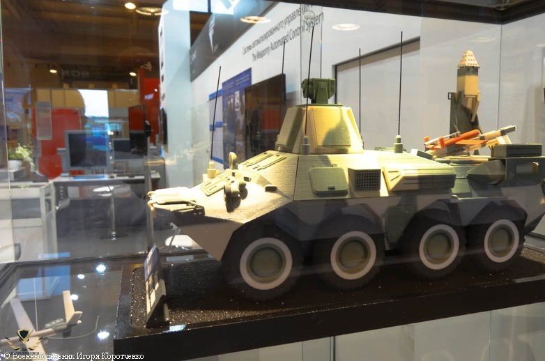

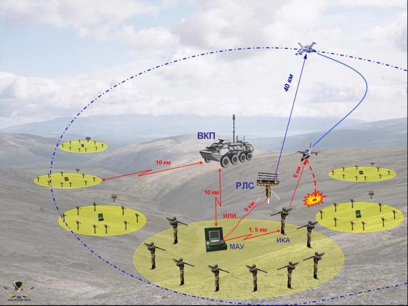

بالإضافة إلى التعاقد على النظام الروسى للقيادة والسيطرة (
PU17M) و هو خاص بمنظومات الدفاع الجوى الـ (MANPAD) مع ردار أيضاََ أعلى المدرعة للرصد والتوجيه ونظام إلكتروبصرى أيضاََ وتقدر تعمل COORDINATION ما بين عدد كبير من الأفرد الحاملين للمنظومات دى وهنا طبعاََ حيكونوا الـ (IGLA-S) و الـ (الضبع الأسود-2) ..
ودى الصور ,,
مشاهدة المرفق 52763
مشاهدة المرفق 52762
