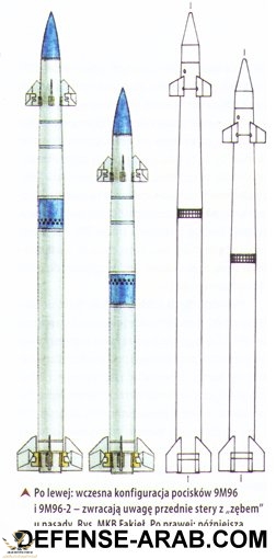

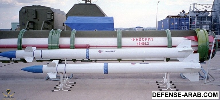

تحتوى وحدة الإطلاق (50P6E) على عدد (12) إسطوانة صواريخ وهى محملة بصواريخ من طراز (9M96E2) وهى نفس الصواريخ التى تعمل على نظام الـ (S-400) أو عدد (12) صاروخ من طراز (9M96E) هى النسخ التصديرية من الصواريخ الروسية (9M96D) و (9M96D2) وهى بمدى (120) كلم ..
There are likely two missiles in this system so 9M96D and 9M96D2 for domestic use and 9M96E and 9M96E2 for export...
والصاروخ (9M96E2) بوزن (420) كلج .. وبسرعة تصل إلى (900 - 1000) م/ث .. وبنظام توجيه رادارى نشط أو نظام (ACTIVE RADAR HOMING) .. وبشحنة متفجرة بوزن (24) كلج شديدة الإنفجار والتشظى .. وبإرتفاع عملياتى يصل من (5) متر إلى (30) كلم .. له نسخ من (40 إلى 120) كلم .. فترة الحياه لهذا الصاروخ تصل إلى (15) سنه يمكن تمديدها بعد ذلك ..
9M96 missiles being used in two versions with a 40km range and a 120km range.
The 9M96E2 extended range missile is capable of destroying airborne targets at ranges up to 120 km(75 mi), flying altitude 5 m to 30 km
وهناك أيضاََ صواريخ من طراز (9M100) وهو صاروخ بتوجيه حرارى بمدى (10 إلى 15) كلم وبقدرة على المناورة تصل إلى (20 - 60) G ..
9M100 10 - 15 km. The infrared active homing. Aerodynamic control surfaces and jet engines of control. Maximum maneuver G 60-20.

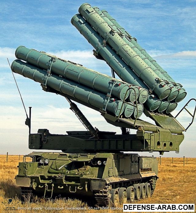

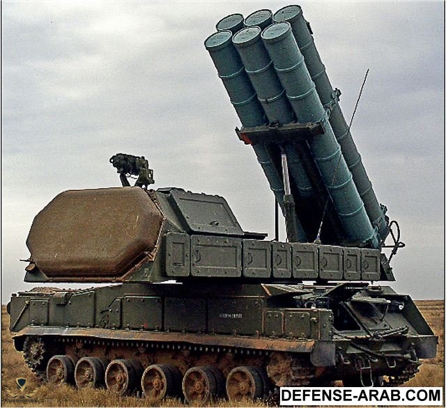

إنته عارف إن أول نموذج منه الـ (M-3) كان سنة 1988 .. وكانت بعدد (6) قواذف صواريخ فقط ودى صورته ..
Buk-M3_SA-17_medium-range_air_defense_missile_system_Russia_Russian_defense_industry_640_002.jpg
وبعد التطوير فى 2013 تم تعديله بحيث يحمل (12) صاروخ (9R31M) ..
Buk-M3_SA-17_medium-range_air_defense_missile_system_Russia_Russian_defense_industry_001.jpg
