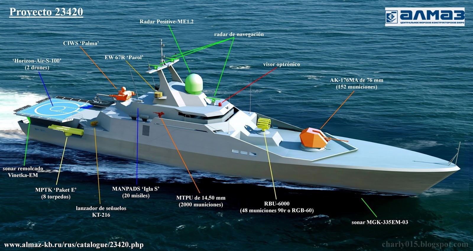

هذا المشروع عبارة عن سفينة صغيرة مضادة للغواصات و تستطيع ايضا تنفيذ عمليات حربية سطح سطح و سطح جو ذات امكانية مكافحة القذائف الموجهة من العدو ضد الساحل و المناطق الاقتصادية للدولة و حماية المرافئ

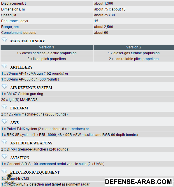

بعض الخصائص الفنية للفرقاطة
الازاحة 1300 طن
الطول 75 متر
العرض 13 متر
الدفع احد 3 اختيارات
محرك ديزل او محرك هجين من الديزل و الكهرباء او توربينة ديزل
تبلغ سرعتها حوالى80 km/h
المدى 8000km
التسليح
-مدفع غيار 76 ملم (152 قذيفة) او مدفع 30 ملم (500 قذيفة)
نظام جيبكا 3M-47 للدفاع الجوي هو عبارة عن نظام مضاد للصواريخ و الطائرات يعمل بصواريخ من طراز 9M342 ذو مدى 11km و ارتفاع 5 km او صاروخ طراز 9M39 ذو مدى 5km

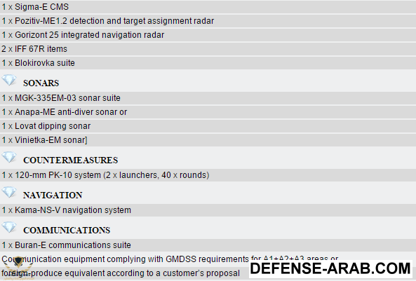

نظام RPK-8 و هو نظام صواريخ مضاد للغواصات و الطوربيدات ذو توجيه نش تحت الماء و يصل لعمق 1100m تحت الماء و يحمل النظام 12 صاروخ
صورة للنظام
قنابل الاعماق
نظام اطلاق طوربيدات طراز MPTK “Bag-E / NK” (2 x PU 8 x torpedoes
تستطيع حمل طائرة هليكوبتر غير مأهولة طراز “Horizon-air-s-100 روسية الصنع بترخيصمن شيبل النمساوية
