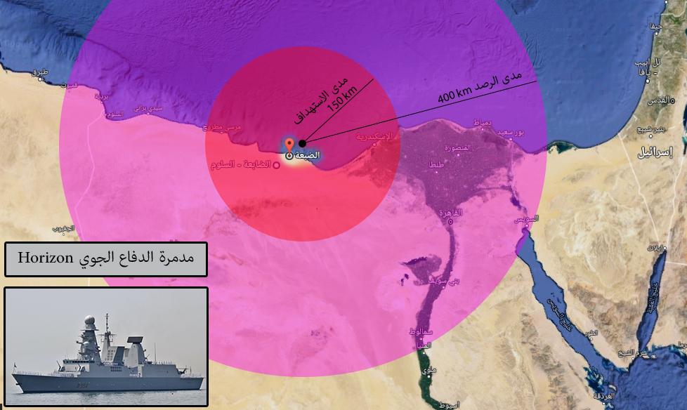

من حيث الدفاع الجوي :
فرقاطة الهوريزون بمنظومة استر30 على ساحل البحر المتوسط ستتكفل بذلك

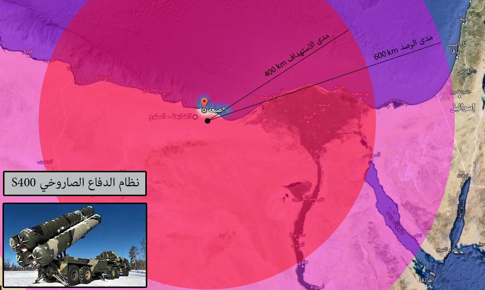

وفي حالة عدم وجودها ستتكفل بطارية S400 بالمهمة على أكمل وجه : )

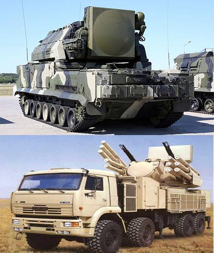

وستعمل منظومة تور ام 2 أو بانتسير (أو كلاهما) كخط الدفاع الاخير وايضا لحماية اس 400
وبذلك تكون سماؤنا منزهة عن أي تطفل

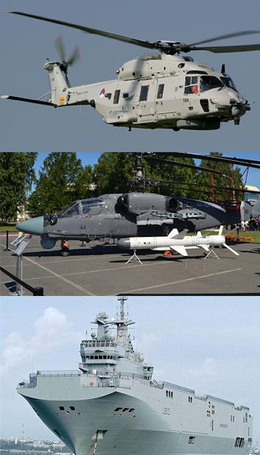

ولكن الخوف كل الخوف ليس من الطائرات بل الغواصات ولذلك ستتحمل الميسترال مع الكاتران وال NH90 مهمة البحث عن الغواصات وتدميرها
انشاء قاعدة عسكرية بحرية في مرسى مطروح الى جانب الموجودة في الاسكندرية ستوفر الامان الكافي لمنطقة الضبعة
ولا مانع من غواصتين تايب 209 تجوبان المتوسط في صمت بحثا عن طريدة
