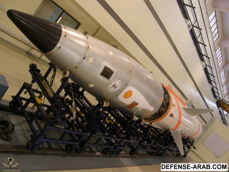

فالنظام الصاروخى الأول المخصص للتدمير خارج الغلاف الجوى يطلق عليه (
PAD) و هو إختصار (PRITHVI AIR DEFENCE) وهو نظام صاروخى ثنائى المرحلة مخصص لتدمير الأهداف خارج الغلاف الجوى على إرتفاعات ما بين (50 - 80) كلم بمدى (200) كلم ..
نظام توجيه الصاروخ هو فى المرحلة المتوسطة نظام توجيه ذاتى أو (INS) فى الـ (MID COURSE) .. أما فى المرحلة الاخيرة للصاروخ فنظام يكون (ARH) أو (ACTIVE RADAR HOMING) ..
و تصل السرعة القصوى للصاروخ الى أعلى من (
5) ماخ وهو صاروخ ذا مرحلتين الأولى (LIQUID FEULLED) أو (وقود سائل) والمرحلة الثانية تستخدم (SOLID FUELLED) أو (وقود صلب) .. وهو يستطيع الصاروخ التصدى لصواريخ باليستية متوسطة المدى (MRBM) والتى يترواح مداها بين (300) كلم وحتى مدى (2000) كلم ..
(The first stage is liquid fuelled and the second stage is solid fuelled)
تم تجهيز الصاروخ بقدرات عالية للمناورة حتى يساير الصواريخ الباليستية فى قدراتها على المناورة ..

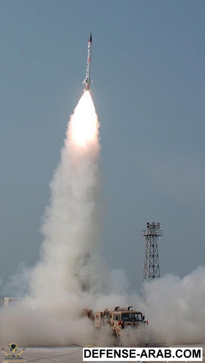

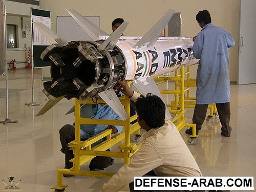

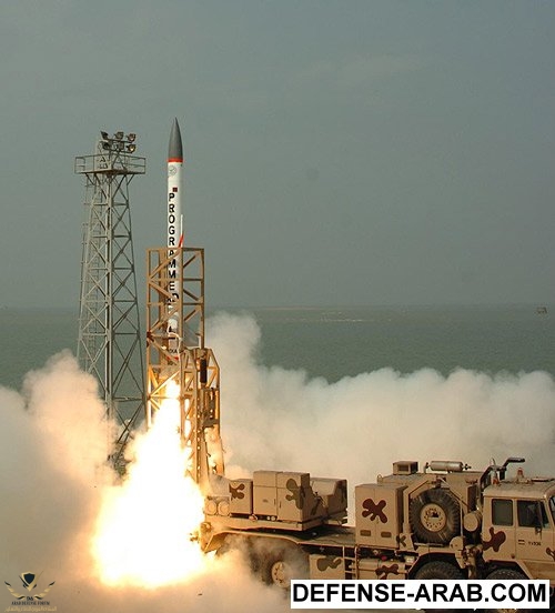

أمـــــــــا الصاروخ الاخر فهو الصاروخ (AAD) فهو صاروخ مخصص لصد الاهداف داخل الغلاف الجوى على إرتفاع (30) كلم ..
الصاروخ (
AAD) هو صاروخ أحادى المرحلة يعمل بالوقود الصلب (SOILD FEULLED) و يتم توجيهه بنفس إسلوب الصاروخ الأول المخصص للدفاع الباليستى فى خارج الغلاف الجوى (PAD) .. نظام توجيه الصاروخ هو فى المرحلة المتوسطة نظام توجيه ذاتى أو (INS) فى الـ (MID COURSE) .. أما فى المرحلة الاخيرة للصاروخ فنظام يكون (ARH) أو (ACTIVE RADAR HOMING) ..
و يصل مدى الصاروخ (AAD) إلى أكثر من (100) كلم وتصل سرعتة القصوى الى (4.5) ماخ ..
في ديسمبر (
2007) أجرى الصاروخ (AAD) إختبار (جزيرة ويلر) على إعتراض صاروخ باليستى كمحاكاة الكترونية على إرتفاع (15) كلم فوق (خليج البنغال) .. وأجري الاختبار الثالث بنجاح مارس (2009) ..
و تم إلغاء عمل الإختبار الرابع فى مارس (2010) لأسباب فنية وقد أطلقت منظمة تطوير الابحاث الدفاعية (DRDO) اختبار الصاروخ (AAD) فى نطاق الاختبار المتكامل (ITR) في (جزيرة ويلر) في يوليو (2010) ..
وتخطط منظمة تطوير الابحاث الدفاعية (
DRDO) لتطوير إثنين من الصواريخ الباليستية الدفاعية الجديدة وهي
AD-1) و (AD-2) والتطوير حالياََ في المرحلة الثانية لتطوير الدرع الصاروخية ..
و صواريخ (AD-1) و (AD-2) هى صواريخ إعتراضية يمكنها إعتراض الصواريخ البالستية المتوسطة المدى (IRBMs) و أيضاََ الصواريخ الباليستية العابرة للقارات (ICBM) ..
ويبلغ طول الصاروخ (
AAD) هو (7.5) متر وعرضة يبلغ (0.5) متر .. ووزنه يبلغ (1.2) طن ..
هذا النظام قادر على مكافحة (الإغراق الصاروخى) .. ويمكن إطلاقه مع على عربة (TATRA) ثمانية الدفع (8 * 8)

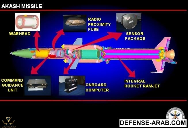

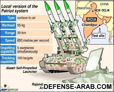

(( نأتى أيضاََ إلأى نظام الدفاع الجوي (AKASH) ))
نظام (AKASH) الذي تعني السماء في اللغة الهندية هو نظام دفاع جوي متوسط المدى يعمل في مختلف الأحوال الجوية طور وصنع في الهند ويوفر هذا النظام دفاع جوي متعدد الجهات ومتعدد الطبقات ..
طور هذا النظام محليا كجزأ من مشروع الصواريخ الموجهة في الهند الذي إستمر من سنة (1983) إلى سنة (2007) طور فيه عدد كبير من الصواريخ منها صاروخ (NAG) المضاد للمدرعات والصواريخ البالستية مختلفة المدى من نوع (TRISHUL & AGNI & PRITHVI) ..
وفي سنة (2008) قامت القوات الجوية الهندية بكشف النقاب عن نظام الدفاع الجوي (AKASH) للعموم بعد أن قام بـ (9) تجارب ناجحة وتم إضافة عدد من التغييرات لعربة نظام (AKASH) التابعة للقوات البرية للجيش الهندي لتزيد من قدرته على التحرك و مواكبة السير في الظروف الصعبة ..
وفي (
2010) قام مجلس الدفاع الهندي بطلب صفقة ضخمة بلغت قيمتها (2،8
) مليار دولار لنظام (AKASH) لكي يدخل الخدمة مع القوات البرية في الجيش الهندي ..
تطوير نظام الصواريخ (AKASH) بدأ في ثمانينيات القرن الماضي و شهد مشاركة (300) شركة عامة وخاصة تجارب الإطلاق والطيران بدأت في سنة (1990) وإستمرت تطويرات وتجارب الإطلاق حتى سنة (1997) وقد نجح النظام في إعتراض العديد من الأهداف التجريبية ..
تطوير نظام صواريخ (
الأرض - جو) (AKASH) بما فيه الرادارات المرافقة الصواريخ المستعملة وأنظمة التحكم والتتبع أخذ تقريبا عقدين من الزمن وتكلف قرابة (120) مليون دولار ..
من الدول الأخرى التي طورت أنظمة دفاع جوي متعدد الأهداف مثل نظام (AKASH) هي روسيا الولايات المتحدة الأمريكية وبعض الدول الأوربية وإسرائيل والصين و اليابان ..
(( كيفية إطلاق صاروخ الـ (AKASH) ))
صاروخ نظام (AKASH) يمكن إطلاقه من قاعدة ثابتة أو متحركة بما فيها دبابات القتال الرئيسي مما يوفر مرونة توظيف النظام كما أن صواريخ (AKASH) قادرة على التعامل مع الأهداف الجوية مختلفة الأنواع وتدمير الأهداف السريعة و حادة المناورة مثل الطائرات طائرات الهليكوبتر و الطائرات بدون طيار و الصواريخ الكروز كما أن به ميزة هامة و هي أنه قادر على التعامل مع الصواريخ التي تطلقها الطائرات المروحية ..
نظام الدفاع الجوي (AKASH) يقوم بالدفاع عن المناطق الضعيفة و الهامة في جميع الأحوال الجوية وقادر على التعامل مع الأهداف الجوية المحلقة على الإرتفاعات العالية و المتوسطة والمنخفضة والنظام قادر على العمل بشكل مستقل كما أنه يقوم بالإشتباك و تدمير جميع الأهداف الجوية في نفس الوقت ..
إحتمالية القتل في نظام الصواريخ(AKASH) تبلغ (88)% عند إطلاق الصاروخ الأول وتبلغ (99)% عن إطلاق الصاروخ الثاني على نفس الهدف لذلك يعتبر أن نظام (AKASH) أكثر إقتصادية ودقة من نظام الدفاع الجوي الامريكي (MIM-104 PATRIOT) الذي تستعمله عدة دول ذات التبعية لأمريكا بما فيها الولايات المتحدة الأمركية نفسها بسبب إستعماله تكنولوجيا متقدمة ..
الـ (
AKASH) قادر على التعامل مع الأهداف من مدى يبلغ (30) كيلومتر و قادرة على توفير تغطية دفاعية جوية تبلغ (2000) كيلومتر² ..

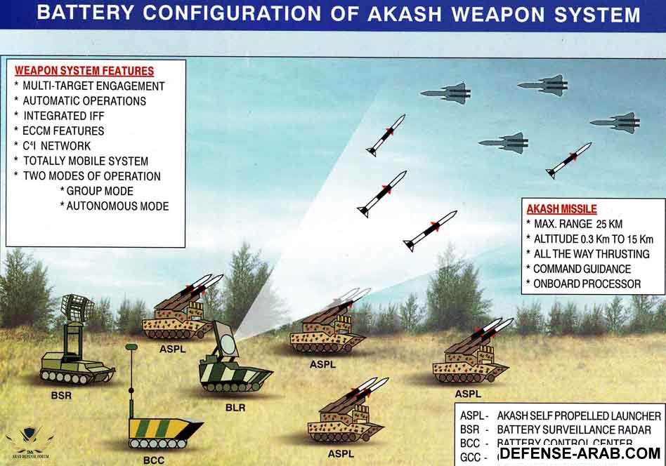

(( تركيبة نظام الدفاع الجوي ))
يتكون نظام الدفاع الجوي أكاش من نظام دفع نفاث داخلي ونظام توجيه بإستعمال الهوائيات قابل للتغيير ونظام تحكم وتوجيه وكذلك خزان طاقة داخلي ورادارات وأجهزة حرب إلكترونية و أجهزة ميكانكية و إلكترونية متقدمة جدا , وأهم عنصر في بطارية الأكاش هو رادرها القوي جدا متعدد المهام من نوع (
PESA) وهو (RAJENDRA) ..
رادار المسح الإلكتروني السلبي من نوع (
RAJENDRA) العامل بتقنية (3D) قادر على القيام بمهام المسح و التتبع الإلكتروني وقآدر على توجيه الصاروخ إلى هدفه كمايوفر الصاروخ معلومات حول مدى والسمت وإرتفاع الأهداف المعادية الطائرة ..
(( رادار الـ (
PESA) من نوع (RAJENDRA) ))
بطارية نظام (AKASH) بها (4) رادارات من نوع (RAJENDRA) و (4) قواذف صواريخ مرتبطة مع بعضها ويتم التحكم بها عبر منظومة التحكم في النيران كل قاذف مزود ب (3) صواريخ و يتم التحكم فيهم و توجيههم عبر رادار واحد قادر على تتبع (16) هدف ..
إذا رادار (
RAJENDRA) قادر على تتبع (64) هدف و في نفس الوقت يقوم (12) صاروخ (AKASH) إلى هدفهم هذا الرادار من نوع (PESA) يوفر (360) درجة من البحث ..
يبلغ مدى الرادار حوالي (80) كيلومتر و قادر على الإشتباك مع الأهداف على بعد (60) كيلومتر و على إرتفاع يبلغ حتى (8) كيلومتر ..
أجهزة الإتصال أجهزة التحكم والمراقبة أجهزة الإستشعار والقواذف ذاتية الحركة لكامل أنظمة (
AKASH) مرتبطة ببعضها ويتم إستخدام رادار ذاتي الحركة و صواريخ (AKASH) مركبة على دبابات (T-72) ..
(( خواص الصاروخ ))
بالنسبة لصاروخ(AKASH) فله وزن يبلغ (720) كلج عند الإطلاق وطوله يبلغ (5،8) متر وقطره (0،35) متر كما أن المسافة بين جناحيه هي (1،1) متر ..
الصاروخ قادر على التحليق بسرعة تفوق (
2،5) ماخ وقادرة على بلوغ إرتفاع (18) كيلومتر ..
بالنسبة للرأس الحربي فيبلغ وزنها (60) كيلوغرام وهي عبارة عن رئس حربية شديدة الإنفجار مخترقة للدروع أو رأس حربية نووية (NUCLEAR WARHEAD) ..
