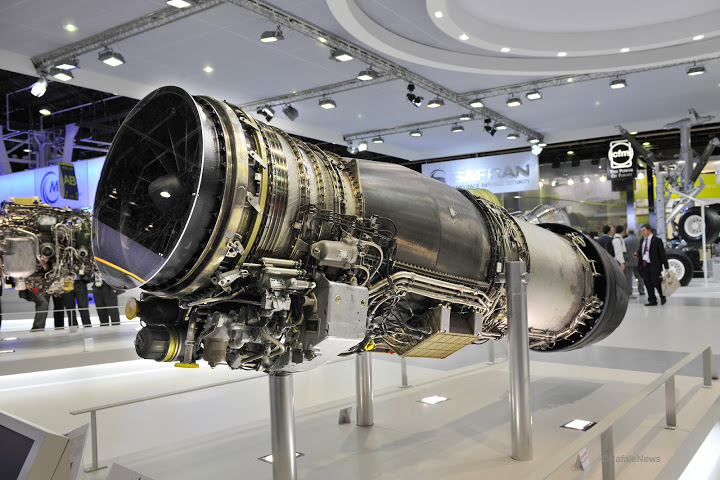

- الدفع : محركي توربين مروحيّين Turbofan Engine من النوع Snecma M88-4E الحديث والمُزوّد بقناتي تبريد لتقليل الانبعاثات الحرارية بنسبة كبيرة ، ومُزوّد بتوربينة ذات عمر افتراضي اكبر واستهلاك اقتصادي للوقود ، ويمتلك قوة دفع 11.25 الف رطل لكل محرك و17.5 الف رطل باستخدام الحارق اللاحق مع وجود خاصية السوبر كروز Supercruise التي تكفل للمقاتلة الوصول لسرعة فوق صوتية دون استخدام الحارق اللاحق Afterburner .

- ايضا من اهم مميزات تصميم الرافال من ناحية البصمة الحرارية ان محركاها كما ذكرنا اعلاه يمتلكان قناتي تبريد لتقليل الانبعاثات الحرارية وكذلك يتميزان بضوضائية منخفضة كثيرا عن باقي الانواع من محركات المقاتلات الاخرى وهذا يفيد بشدة في المهام المختصة بالاختراق والضرب الارضي والاعتراض الجوي ، ومن ناحية اخرى فأن وجود محركين بدلا من محر واحد مفيد جدا اذا ماتم اصابة احدهما فيمكن للآخر ان يعمل بالتواصل مع نظام الطيران بالسلك Fly-By-Wire المختص بحفظ توازن المقاتلة ومنعها من التعرض للسقوط نتيجة لمناورة او تحكم خاطىء فيقوم بالحفاظ على ادائها واخراجها من منطقة العمليات بأمان ، بعكس الطائرات احادية المحرك التي اذا اصيب محركها فلا مفر من اطللاق المقعد القاذف والهرب منها قبل سقوطها ، ولكن بكل تاكيد فأن الطائرات ذات المحركين تكلفة تشغيلها وصيانتها مرتفعة بعكس الاحادية المحرك . وعلى اي حال تُعد الرافال صاحبة اقل بصمة حرارية وسط المقاتلات الموجودة حاليا .
