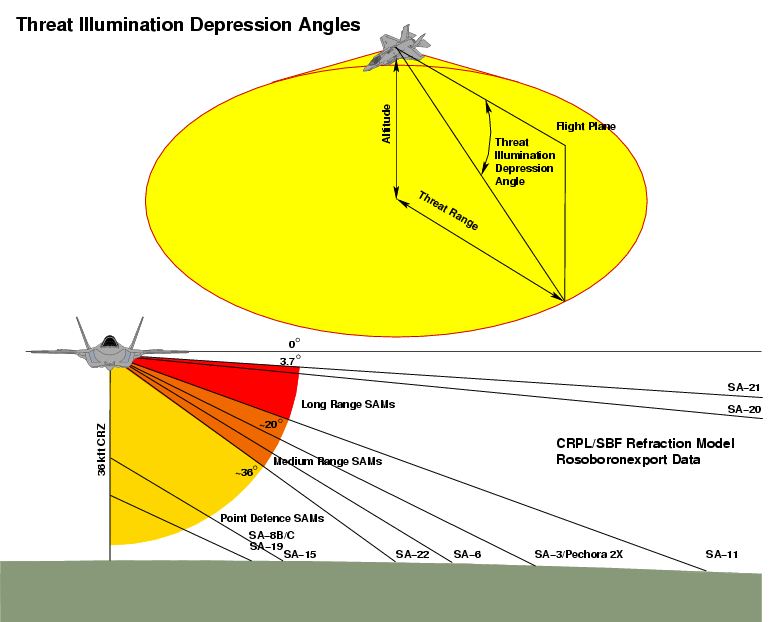

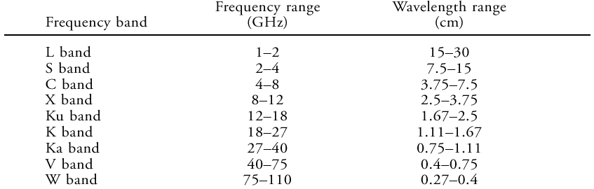

كثير من الانظمة يستطيع لكن المشكلة تكمن فى المدى
ستضربك الطائرة من مدى اكبر من المدى الذى تستطيع منه استهدافها
اما بخصوص عائلة الاس
مديات كشف الرادارات طبقا للمقطع الرادارى
اما وسائل واساليب الاستهداف
بعملية حسابية علمية
ايضا زوايا الاستهداف تفرق
لكن المشكلة تكمن فى ان اساليب الهجوم فى الجيل الخامس اقوى
بعملية حسابية علمية

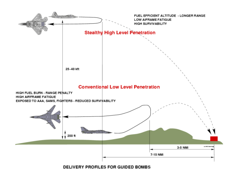

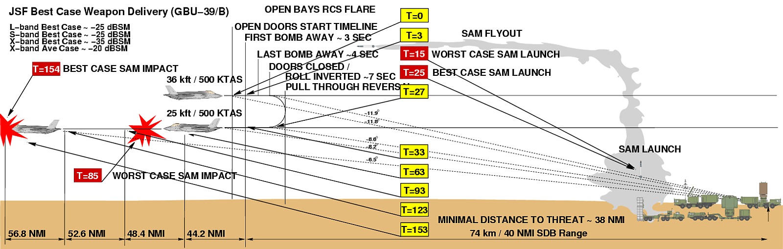

شكرا يا صديقي على الصور .. لكن اولا الحسابات مبنية على مدى الرصد وليس مدى burn through
ثانيا مدى قنابل sdb 2 ضد الاهداف الثابته مثل الاس 400 بيكون 110 كم .. يعني هيضرب من ستاند اوف
ثالثا الفترة التي ستطلق فيها الاف 35 اسلحتها وتلتف عائدة حسب الكلام هنا حوالي 25-27 ث ستسمح باطلاق الاس 400 لصواريخها .. لكن في ذلك الوقت ستكون الاف 35 قد استعادت شبحيتها (باغلاق فتحات السلاح) وخرجت من منطقة الاستهداف قبل ان يقترب الصاروخ منها ..صحيح ان المقطع الراداري للاف 35 من الخلف اصغر يقدر بحوالي 0.01 متر مربع .. لكن الاف 35 ايضا اطلقت صواريخها من اكثر من 100 كم وهي مسافة اكثر من كافية .. طبعا هذا بخلاف امكانية استخدام اف 35 اخرى تقوم بتشويش ستاند اوف سيضعف كثيرا من مدى رصد رادار الاس 400 حتى بعد التفاف الطائرة المستهدفة
رابعا ماذا عن سيناريو تتجه الاف 35 الى تدمير هدفها وتلتف حول المنظومة دون استهدافها
خامسا الاف 35 بمجرد ان ترصد انبعاثات رادار الاس 400 ستحدد مكانه وبالتالي ستوجه انفها نحوه .. بمعنى انها لن تواجهة بالجانب بل بالمقطع الراداري من الامام
سادسا فيه حاجة كمان كنت عايز اقولها ونسيت :D
