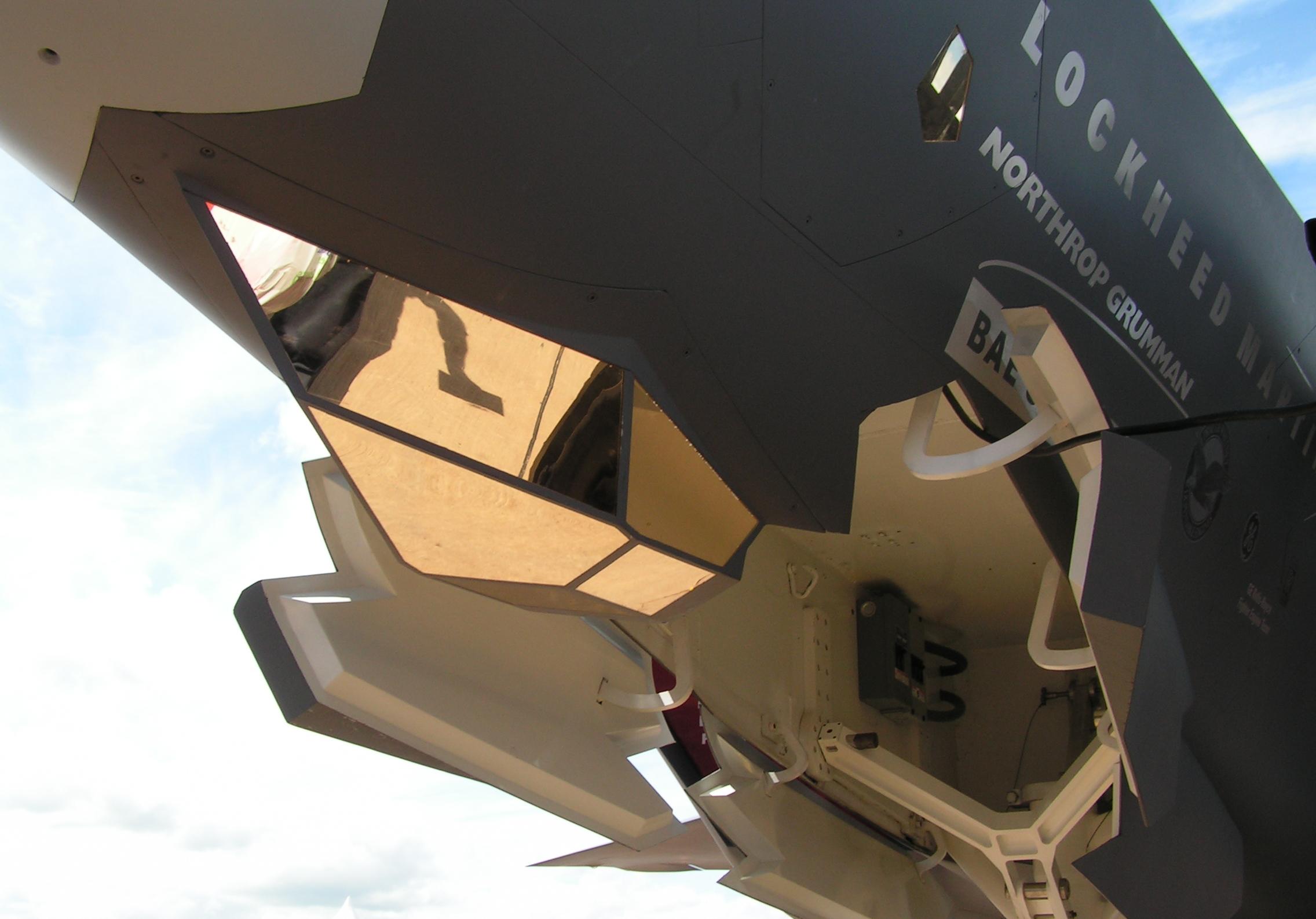

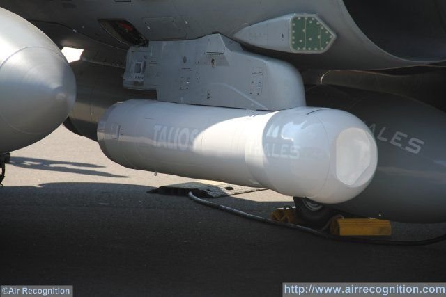

اولا : EOTS VS TALIOS POD
اول جزء من المقارنة سيكون بين بود التاليوس على الرافال وبين منظومة EOTS على الاف 35 .. تلك المنظومات هي منظومات رصد حراري وتليفزيوني
الهدف من منظومة EOTS على الاف 35 هو لاستبدال البود الخارجي باخر مدموج داخل البدن لا يزيد من المقطع الراداري للطائرة .. المنظومة الامريكية ستكون مماثلة للبود الشهير sniper xr .. اما اسرائيل فتخطط ان تمتلك امكانات مماثلة للبود الاسرائيلي القادم litening 5 .
يتميز البود الفرنسي والاسرائيلي بامتلاكهما تردد ثالث .. يتمثل في الموجات القصيرة تحت الاحمراء SWIR (حوالي 1.5 ميكرون) .. والتي تتميز بقدرات ممتازة في العمل ليلا .. وتاثر اقل بالعوامل الجوية .. وكذلك مدى رصد ابعد من الموجات المتوسطة او الرصد التليفزيوني .. يمتلك كلاهما قناة رصد تليفزيونية ملونة .. يقال ان البود الاسرائيلي يتمكن من رصد وتعقب عربة من مدى 60 كم .. يمتاز بود تاليوس بانه يمتلك زاوية كشف اكبر فيما يخص القناة التليفزيونية الملونة .. كما ان حجمه اكبر وبالتالي يمتلك خيارات واسعة افضل وقابلية اكبر للتطوير .. كلا البودين يمتلكا قدرة توجية القنابل عن طريق تتبع التضاريس لمسافات بعيدة .
كلا المنظومتان (او للدقة المنظومة الاسرائيلية والبود المصري) تقريبا متطابقتان في الامكانات والقدرات .. لكن تتميز المنظومة الاسرائيلية بانها مدموجة داخل مع البدن ولا تسبب زيادة كبيرة في المقطع الراداري للطائرة .. وذلك رغم ان تصميم بود تاليوس من المتوقع ان يكون اكثر شبحية من بود داموكليس القديم .
في نفس الوقت تمتلك الرافال بصمة حرارية اصغر من مثيلتها على الاف 35 .. وبالتالي فمن المتوقع ان تمتلك الرافال افضلية طفيفة في جانب الرصد الحراري عن الاف 35 التي اتخذت ايضا اجراءات عديدة لتقليل البصمة الحرارية .

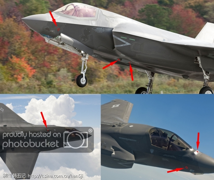

ثانيا DDM-NG VS EODAS
هي منظومات التحذير الصاروخي السلبي للطائرتان .. لكنهما اكثر من ذلك بكثير .. تمتلك كلا المنظومتان جودة تصويرفائقة تمكنهما من رصد وتعقب الاهداف الجوية بل واستهداف الحراري منها بواسطة شعاع ليزري .. المنظومة الامريكية عبارة عن 6 اجزاء تغطي الطائرة 360 بالكامل بينما الخاصة بالرافال عبارة عن جزئين تغطي "تقريبا" 360 درجة حول الطائرة .. جودة تصوير المنظومة الامريكية يقال انها ما بين 1-4 ميجا بيكسل (واحتمال تطويرها حتى 16 ميجا بيكسل) .. بينما جودة تصوير المنظومة المصرية لا ارقام محددة حولها .. تمتلك المنظومة الامريكية افضلية متمثلة في صغر زاوية الكشف لكل جزء من اجزائها وبالتالي جودة افضل .. بمعنى ان المظومة المصرية تحتاج ان تكون 3 اضعاف جودة تصوير المنظومة الامريكية لتمتلك نفس القدرات وبالتالي مدى الرصد .. لكن كما اوضحت غير معروف مدى جودة المنظومة المصرية .
المنظومة الامريكية تمتلك حاليا بالفعل قدرة اصابة اهدافها بالليزر .. بينما الرافال تفتقد تلك القدرة حاليا (لكنها معدة لاضافتها مستقبلا) .. يقال ان الاصعب من امتلاك المنظومة هو امتلاك برمجيات معقدة تمكن الاستفادة الكاملة منها ... المنظومة الامريكية تمكنت من رصد انطلاق صاروخ من مسافة حوالي 1300 كم .. البعض يعتبر ذلك ليس دليلا على شئ فيمكننا بالعين المجردة رؤية نجوم تبعد عنا ملايين السنين الضوئية بفضل حجمها وحرارتها .. وان قدرة المنظومة على رصد الانبعاثات الحرارية من الطبيعي ان تكون افضل من العين المجردة .. البعض يقدر قدرة المنظومة على رصد هدف جوي من مدى حوالي 30 كم اذا كانت جودة المنظومة 4 ميجا بيكسل .. ارقام استنتاجية غير مبنية على معلومات كافية .
غير معروف هل ستستخدم اسرائيل المنظومة الامريكية ام ستتجه لمنظومة خاصة بها .. لكن بالتاكيد لو قررت اسرائيل تغيير المنظومة الامريكية فهذا سيعني تركيب منظومة افضل .
في المقارنة بين المنظومتان نجد انهما يمتلكان نفس القدرات .. المنظومة الامريكية قدراتها مكتملة واكثر نضجا على المستوى البرمجي بينما المنظومة المصرية بعضها مازال يحتاج الى التطوير و الدمج .. المعلومات حول دقة تصوير المنظومتان غير متوفرة لكن من المرجح ان تمتلك المنظومة الامريكية افضلية في تلك النقطة كما تمتلك تغطية اكثر تكاملا .
اهمية تلك المنظومة انها توفر قدرات فريدة في القتال القريب .. فبينما الرافال تمتلك افضلية واضحة في قدرات المناورة لكن منظومة كهذة ستقلل كثيرا من الحاجة للمناورة .. فطيار الاف 35 يستطيع الاستهداف والتصدي للصواريخ الحرارية بدون الحاجة للمناورة .. يستخدم خوذته في الاستهداف (ميزة اخرى تفتقدها الرافال) التي توفر له قدرات استهداف 360 درجة حول الطائرة دون نقاط عمياء (عكس خوذات الاستهداف التقليدية ) .. لكن عندما تتمكن الرافال من تطوير منظومتها وتضيف خوذة التهديف فحينها ستمتلك افضلية المناورة على الاف 35 .. ويبقى مدى الرصد عاملا مهما ايضا وحاسما لا تتوفر معلومات عنه حاليا .. لكن حتى ذلك الوقت فان الاف 35 ستتفوق عليها في القتال القريب هجوما ودفاعا .

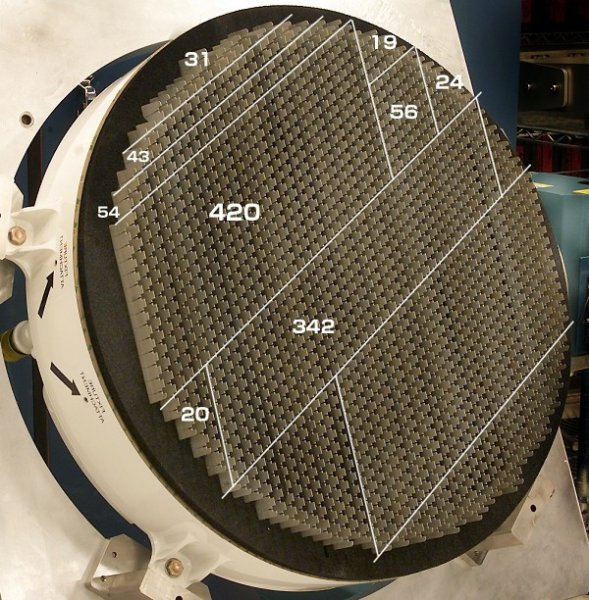

- الرادار : كلا الطائرتان تستخدمان رادارات ايسا بموديولات جاليوم ارسنيد .. حسب التصريحات الرسمية فان رادار الرفال يحتوي على حوالي 1000 موديول وطاقة بث حوالي 10 كيلو وات .. بينما التصريحات الرسمية تقول ان عدد موديولات رادار الاف 35 ستكون اكثر من 1200 موديول .. حسب صور رادار الاف 35 المتاحة في المعارض فان عدد موديولاته ستكون حوالي 1676 موديول .
تقدير مدى كشف الرادار يتوقف على عوامل عديدة .. اذا اعتبرنا ان عدد موديولات الاف 35 هو 1676 موديول وتستخدم افضل انواع موديولات الجاليوم ارسنيد المتاحة للانتاج حاليا بطاقة بث 16 وات للموديول فان مدى الرادار ضد هدف مقطعه الراداري 3 متر مربع سيكون اكثر قليلا من 400 كم .. وبالتالي ضد الرافال اكثر قليلا من 250 كم ... لكن لو اعتبرنا ان عدد الموديولات 1200 موديول وتستخدم موديولات طاقة بثها القصوى 10 وات للموديول فان مداها ضد الرافال سيكون اقل قليلا من 150 كم .
على الجانب الاخر فان الرافال سترصد هدف مقطعه الراداري 5 متر مربع من مدى 200 كم .. وبالتالي سترصد الرافال الاف 35 من حوالي 25 كم .
وبالتالي كما نرى هنا افضلية كبيرة للاف 35 في الرصد حيث سترصد الرافال من مدى 150 -250 كم .. بينما سترصدها الرافال من مدى حوالي 25 كم .
لكن هذا مدى الرصد وليس مدى التعقب ولا مدى الاستهداف .. بينما الرقم الاهم سيكون مدى الاستهداف في وجود تشويش ... وهو اقل كثيرا من الارقام السابقة .

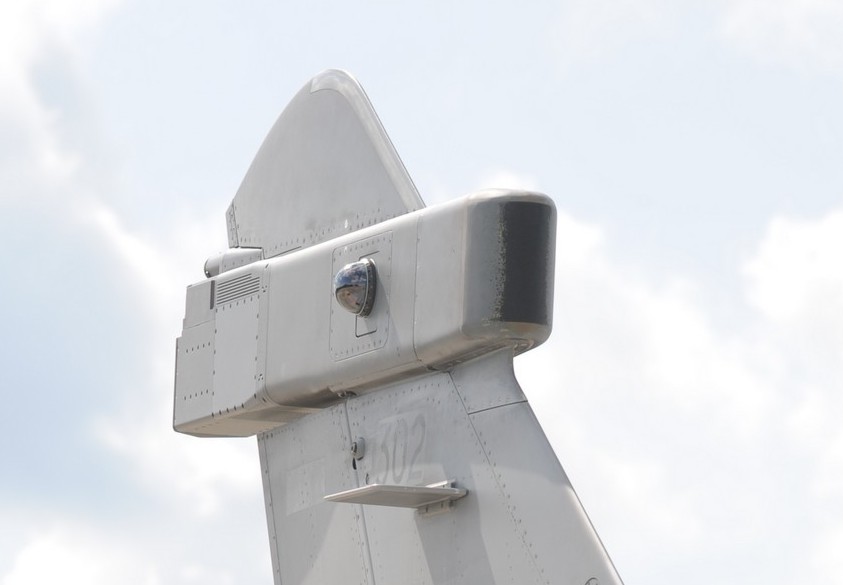

- قدرات التشويش : تمتلك الاف 35 افضلية ضخمة نظرا لحاجتها الى طاقة تشويش اقل 1000 مرة من الرافال نظرا لانها اصغر في المقطع الراداري 1000 مرة من الرافال .. لكن في الواقع فان الاف 35 تمتلك طاقة تشويش كبيرة نظرا لاستخدامها رادارها في التشويش .. حسب التصريحات الامريكية فان الاف 35 ستمتلك اكثر من 10 مرات قدرات تشويش الاجيال السابقة من الطائرات .. يصل التصريح الامريكي الى القول انه رغم ان طاقة تشويش الجراولر اكبر من الاف 35 الا ان الاف 35 ستكون اكثر تاثيرا وفاعلية نظرا لشبحيتها .. لكن من جهة اخرى تنحصر قدرات تشويش الاف 35 على الاكس باند .. وفقط في النصف الامامي من الطائرة .. تعتمد الاف 35 على التعاون بين عدة طائررات لضمان تغطية 360 درجة حولهم .. لكن الاف 35 الاسرائيلية ستمتلك بود تشويش .. هذا كل ما هو معلن عنه .. ان تحتاج بود تشويش لطائرة لا تحتاج اصلا لقدرات تشويش كبيرة ورغم ذلك تمتلك قدرات تشويش كبيرة هو امر غريب .. تفسيره من وجهة نظري ربما انها ستغطي طيف اخر من الترددات غير الاكس باند او ستمتلك قدرات هجوم سيبراني مماثل للجيل القادم من بودات التشويش الامريكية واكبر من القدرات التي يمتلكها الرادار .. فاسرائيل تمتلك خبرات في الهجوم السيبراني يؤهلها لذلك .
على الجانب الاخر تمتلك الرافال قدرات تشويش متميزة تستخدم انتينا ايسا ذات تغطية 360 درجة حول الطائرة تغطي طيف ترددي واسع من 100 ميجا هرتز حتى 40 جيجا هرتز .. تستخدم خاصية الشعاع الضيق لتركيز التشويش وزيادة قوته .. ويستطيع التشويش على عدة اهداف في نفس الوقت .. تم تطوير المنظومة بناء على بود تشويش هجومي اختباري فرنسي اسمه Carbone تم اختباره في بعض تمارين MACE في مواجهة طائرات غربية حديثة وادى نتائج رائعة حسب وصف الفرنسيين .. الفرنسيين وصفوا البود الخاص بهم انه اقوى بفارق كبير من كل البودات الهجومية الموجودة في ذلك الوقت .. ايضا سيتم تحويل موديولات المنظومة الخاصة بالرافال الى الجاليوم نيتريد بدلا من الجاليوم ارسنيد بما سيضاعف من قوة التشويش 3-4 اضعاف القدرات السابقة بافتراض استخدام نفس الطاقة .
في النهاية فرغم امتلاك الرافال لقدرات تشويش متميزة تجعلها على قمة مقاتلات جيلها التي لا تمتلك بودات تشويش .. لكن الاف 35 تتفوق بوضوح على مستوى الرصد و الاستهداف والتشويش .. والنسخة الاسرائيلية التي ستمتلك بود مخصص من المتوقع ان تزيد من هذا الفارق خصوصا في قدرات الهجوم السيبراني ومهاجمة شبكات الدفاع الجوي المتطورة .
