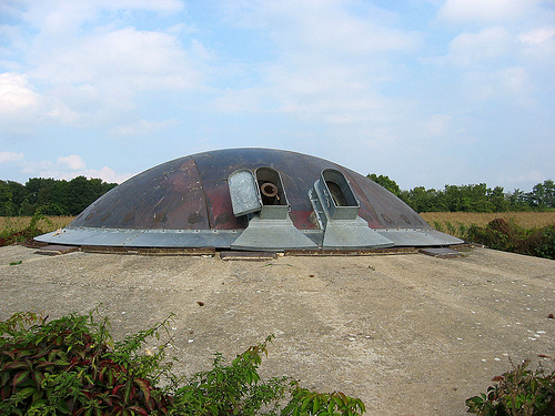

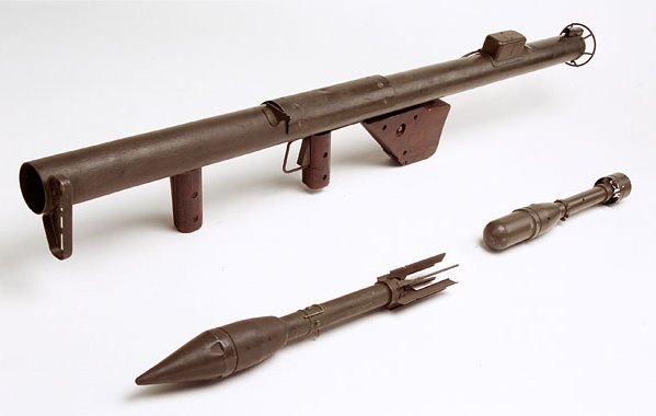

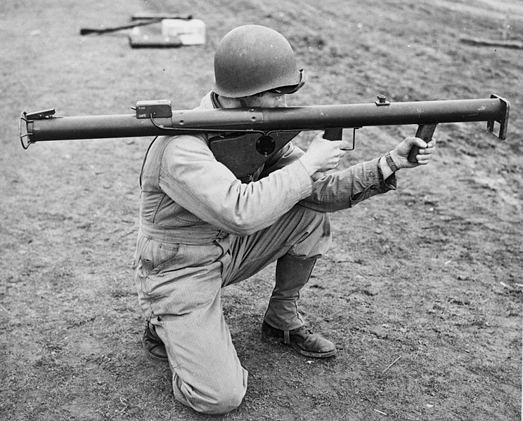

و يعتبر قاذف البازوكا الأمريكي Bazooka آنذاك أحد أول أشكال القواذف التي تعتمد على هذه التقنية في مواجهة تدريع الدبابات الألمانية, بينما استخدم الألمان شكلا آخر لهذه التقنية و هي متفجرات على شكل قوالب مسطحة إستخدموها مع بداية الحرب خاصة في مهاجمة حصن Eben-Emael على الحدود البلجيكية و ذلك لتدمير القباب الفولاذية المدرعة التي كانت تحمي المدافع البلجيكية المدفونة تحت الأرض, في ذلك الوقت ، كان هذا النوع من الذخائر هو الوحيد القادر على التغلب على الدروع الحديثة, إلا أنه على الجانب الهندسي كان من الصعب تطوير قذائف مدفعية مناسبة لهذه التقنية و بدل من ذلك كان الجنود مظطرين لتثبيت العبوات المسطحة ذات الحشوة الجوفاء و المزودة بمغناطيس على سطح الهدف قبل تفجيرها بإشعال فتيل.
حصن Eben-Emael :
قاذف Bazooka :
بعد ذلك و في أثناء الحرب, إستولى الألمان على مدافع بازوكا أمريكية سليمة و إعتمدوا على تصاميمها لتطوير قواذف ألمانية مضادة للمدرعات, حيث أنتجوا أولا طراز Panzerschreck الذي كان ضعيف التأثير, ثم قبل نهاية الحرب طوروا قاذفا آخر أكثر كفاءة و يستعمل لمرة واحدة سمي Panzerfaust.
قاذف Panzerfaust الألماني :

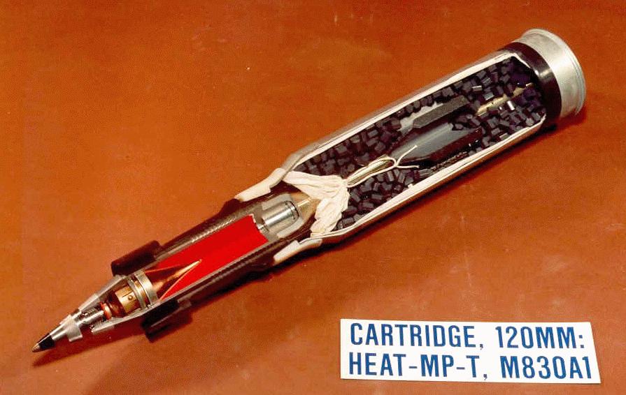

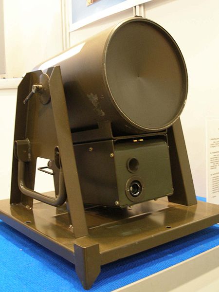

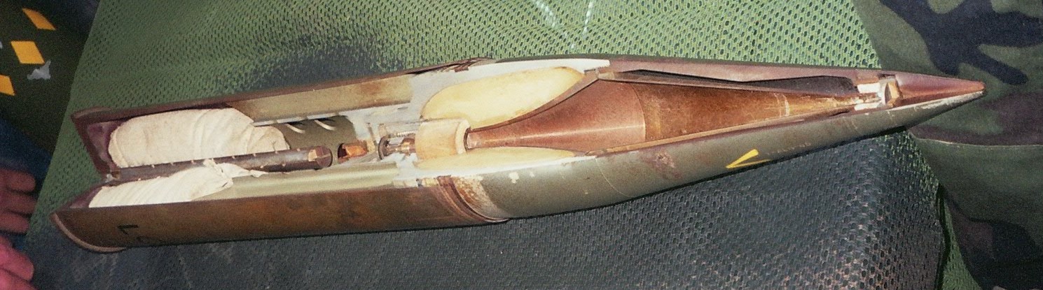

بعض الصور لتصميم الحشوة الجوفاء :
