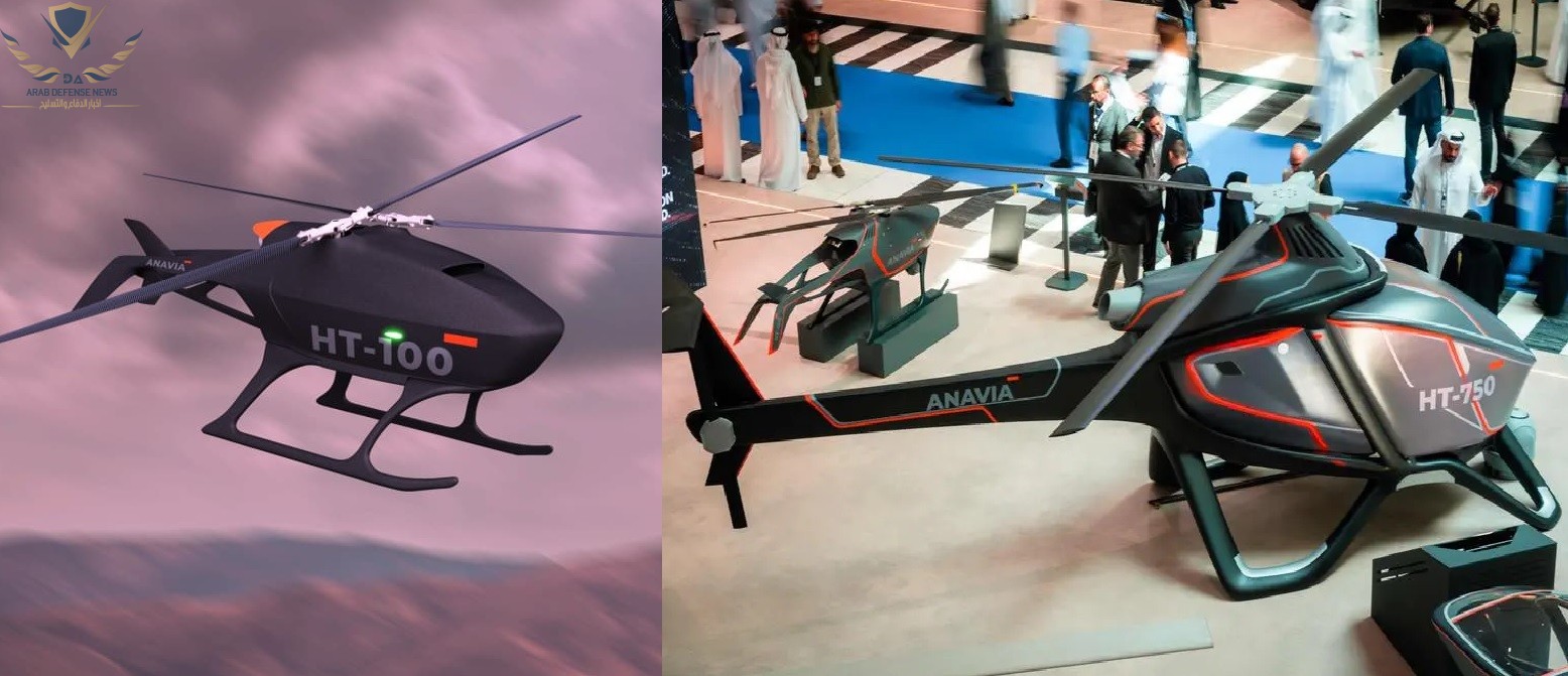

مروحية HT-100. منصة استشعار متقدمة للبيئات الصعبة
تعتبر طائرة HT-100 منصة استشعار جوية صغيرة الحجم وعالية الحمولة. صممت للعمل بالقرب من ساحة المعركة وفي البيئات الساحلية والصحراوية القاسية. يعتمد هيكلها الأوروبي على نظام دوار. مزدوج متشابك من نوع فليتنر، ما يلغي الحاجة إلى دوار الذيل ويقلل البصمة التشغيلية.
المواصفات التقنية الرئيسية لطائرة HT-100
وفقًا لوثائق شركة ANAVIA:
أقصى وزن إقلاع: 120 كجم.
الحمولة الصافية: 65 كجم.
زمن الطيران الأقصى: 6 ساعات.أو,و,ثم,لان,كما,حيث,لعل,قد
السرعة القصوى: 120 كم/ساعة.
محرك توربيني بقدرة 15 كيلوواط. أو,و,ثم,لان,كما,حيث,لعل,قد
استهلاك الوقود: 9 لترات في الساعة.
تدعم الطائرة وقود Jet A-1، مع إمكانية استخدام JP-8 وJP-5، وهو عامل حاسم لدوريات . البحر والصحراء طويلة الأمد.

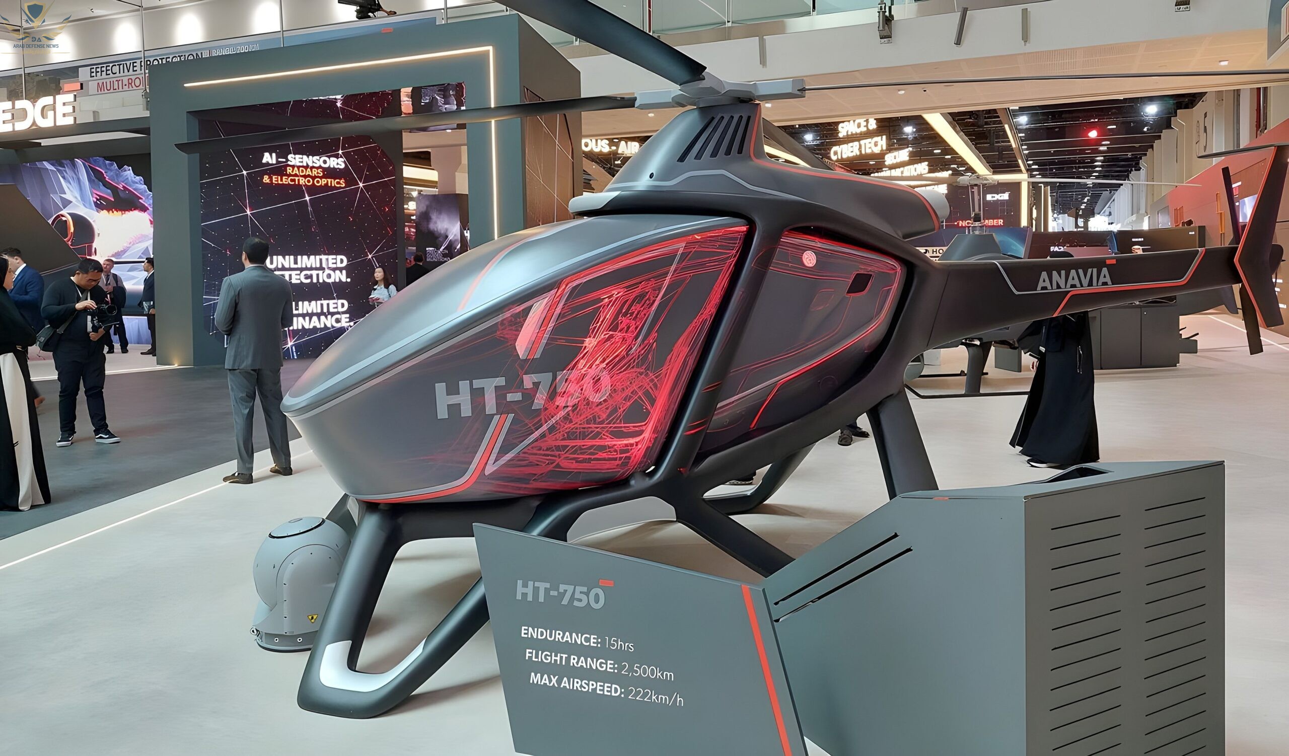

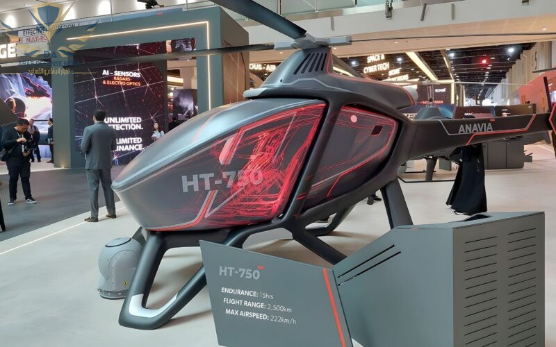

HT-750. مروحية لوجستية ثقيلة بدون طيار
على النقيض من HT-100، تعد HT-750 رافعة لوجستية استراتيجية متنكرة في هيئة مروحية بدون طيار. تُسوقها شركة ANAVIA لأداء مهام تنفذها عادة المروحيات المأهولة.
المواصفات الرئيسية لطائرة HT-750
أقصى وزن إقلاع: 1150 كجم.
حمولة ووقود: 750 كجم.
مدة الطيران: حتى 15 ساعة.
السرعة القصوى: 222 كم/ساعة.
مدى يصل إلى 2500 كم بحمولة 50 كجم.
استهلاك الوقود: 60 لترًا في الساعة.
خزانات وقود بسعة 900 لتر.
تشمل خصائص السلامة نظام طاقة كهربائية احتياطي هجين، وقدرة على الهبوط الذاتي. على السفن، ونظام تثبيت شبكي مطابق لمعايير الناتو، وخيارات طفو طارئة. أو,و,ثم,لان,كما,حيث,لعل,قد
تكامل الحمولة. منصة متعددة المهام
تبدو HT-750 أقرب إلى وحدة مهام معيارية منها إلى طائرة نقل تقليدية. قبل استعراض التجهيزات. يجدر التأكيد أن هذا النهج يتيح مرونة تشغيلية عالية.أو,و,ثم,لان,كما,حيث,لعل,قد
خيارات الحمولة والتجهيز
أنظمة Wescam MX10 وTrakka.
تصوير حركة واسع النطاق.
صناديق شحن مبردة.
أنظمة رفع جوي بحبل وشبكة بطول 70 مترًا.
آليات إنزال عن بعد. أو,و,ثم,لان,كما,حيث,لعل,قد
تشير تقارير المعارض الدفاعية إلى استخدام محرك توربيني بقدرة 230 حصانًا، يرتفع إلى 250 حصانًا عند الإقلاع.
