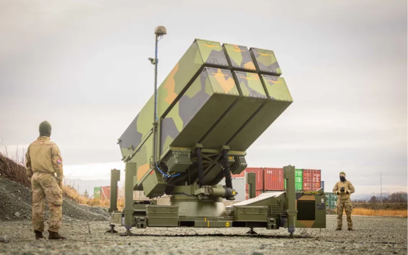

نظام NASAMS، اختصارًا لـ”نظام الصواريخ النرويجي المتقدم أرض-جو”، هو نظام دفاع جوي متنقل متوسط المدى.
طوّرته شركة كونغسبيرغ للدفاع والفضاء بالتعاون مع شركة رايثيون.
صُمم هذا النظام لمواجهة طيف واسع من التهديدات الجوية. ويشمل ذلك الطائرات وصواريخ كروز والطائرات المسيرة.

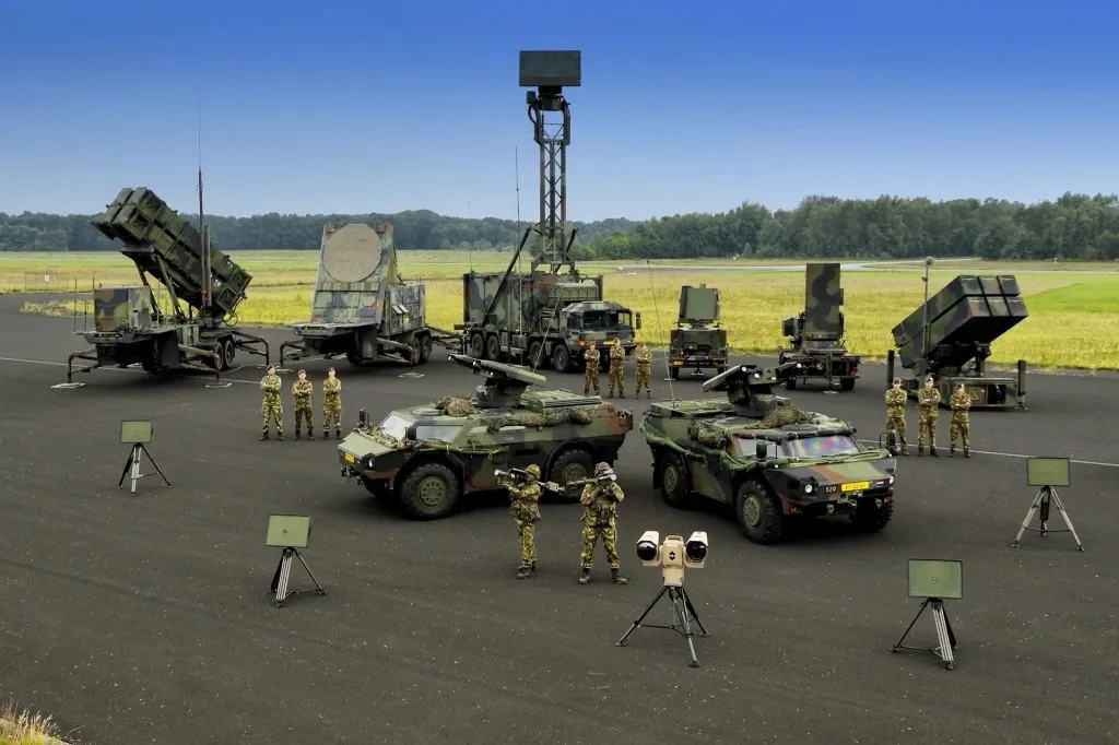

يعتمد النظام على بنية شبكية تربط أجهزة الاستشعار ومراكز القيادة وقاذفات الصواريخ.
تتيح هذه البنية المعيارية توزيع عناصر النظام على مواقع متعددة مع الحفاظ على تكاملها من خلال نظام تحكم مركزي في إطلاق النار.
يمكّن ذلك NASAMS من حماية المواقع الحيوية مع الحفاظ على مرونته وصعوبة استهدافه.

على مستوى الوحدة، تتألف فصيلة نظام NASAMS من ثلاث منصات إطلاق. وتحمل ما مجموعه 18 صاروخًا.
تدعم هذه الفصيلة بمحطة رادار ثلاثية المحاور ووحدة تحكم في إطلاق النار.
تعمل هذه المكونات معًا لرصد الأهداف. وتحديد التهديدات. وإطلاق الصواريخ الاعتراضية.
لا يشترط وضع منصات الإطلاق وأجهزة الاستشعار بجوار بعضها البعض، مما يُحسّن من قدرة النظام على البقاء.

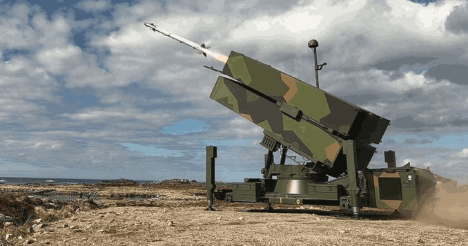

مع ذلك، خلال الهجمات المكثفة، قد تنفد الصواريخ بسرعة. ويعود ذلك إلى أن كل منصة إطلاق تحمل عددًا محدودًا من الذخائر الجاهزة.
يعزز هذا الواقع العملياتي تركيز النرويج على إعادة التموين وإعادة التزود بالذخيرة.

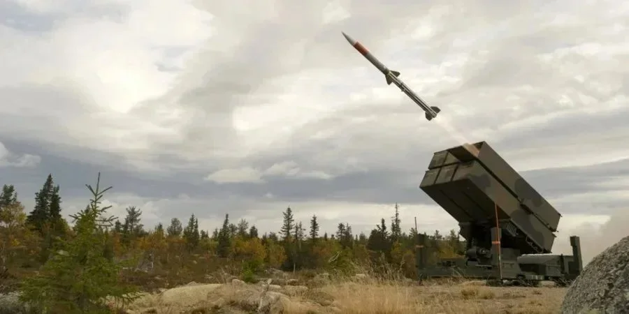

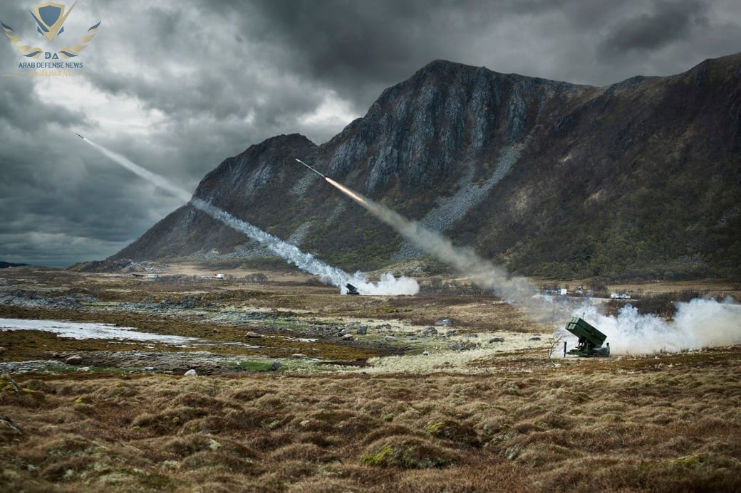

يصنّف أداء نظام NASAMS ضمن فئة الدفاع الجوي متوسط المدى. ويصل مداه إلى 30 كيلومترًا. وتصل الارتفاعات إلى 16 كيلومترًا.
يمكن لبطارية كاملة إطلاق صواريخها المتاحة في غضون 12 ثانية فقط.
تتيح هذه السرعة رد فعل سريع ضد التهديدات سريعة الحركة.
لكنها تعني أيضًا إمكانية استنزاف مخزون الصواريخ الاعتراضية بسرعة كبيرة.
