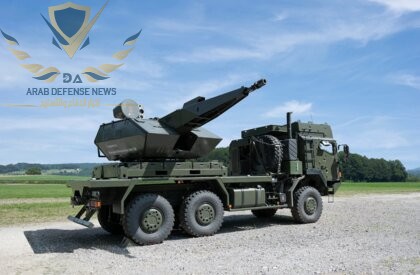

 في خطوة تعكس الأولوية العالمية المتنامية لمكافحة التهديدات الجوية غير التقليدية، تسلم الجيش الإيطالي.  رسمياً أول نظام دفاع جوي من طراز “سكاينكس” الألماني الصنع في 18 ديسمبر 2025.
وهذا التسليم، الذي يأتي تنفيذاً لعقد قيمته 73 مليون يورو، يجعل من إيطاليا أول عضو في حلف شمال الأطلسي (الناتو) يدمج هذا النظام المتطور في ترسانته الأساسية.  وذلك في إطار جهود متسارعة لتعزيز الدفاعات قصيرة المدى ومواجهة تحدي الطائرات المسيرة بشكل خاص.أو,و,ثم,لأن,كما,حيث,لعل,قد

أبرمت الصفقة في يناير 2025 مع فرع الشركة المصنعة “راينميتال” في إيطاليا، وتتضمن.  خياراً لشراء ثلاث وحدات إضافية مستقبلاً. تتمثل الأهمية البارزة لهذا الاستحواذ في عدة نقاط:
  • ريادة إيطالية في الناتو: تُعد إيطاليا أول دولة في الحلف تتسلم النظام بتكوينه الكامل والمقدم.  من “راينميتال”، بما في ذلك المدفع الرئيسي Revolver Gun Mk3، مما يمنحها موقعاً متقدماً في تبني تقنيات الدفاع الجوي الحديثة ضمن التحالف.أو,و,ثم,لأن,كما,حيث,لعل,قد
  • تركيز على مكافحة الطائرات المسيرة: صمم نظام “سكاينكس” خصيصاً للتصدي للتحديات التي برزت في النزاعات الحديثة، مثل الحرب في أوكرانيا.  حيث أثبتت الطائرات المسيرة والأسلحة ذات الدقة العالية فاعليتها. يجعل هذا النظام إيطاليا أكثر استعداداً لمواجهة هذه التهديدات غير المكلفة والمعقدة.
  • تكامل مع الحلفاء: لاحظت روسيا مؤخراً نشاطاً متزايداً لحلف الناتو بالقرب من حدودها،.  وأكدت أن ملف الحد من التسلح أصبح “شيئاً من الماضي”. وفي هذا السياق الجيوستراتيجي المتوتر، يُعزز استحواذ إيطاليا على تقنية حديثة ومشتركة قدرات الناتو الجماعية على الدفاع ضد طائفة واسعة من التهديدات الجوية.

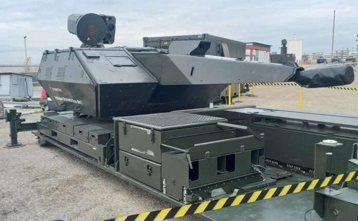

نظام “سكاينكس” هو منظومة دفاع جوي قصير المدى (SHORAD) قائمة على المدفعية، وتتمتع . بخصائص فريدة تجعلها حلاً اقتصادياً وفعالاً:

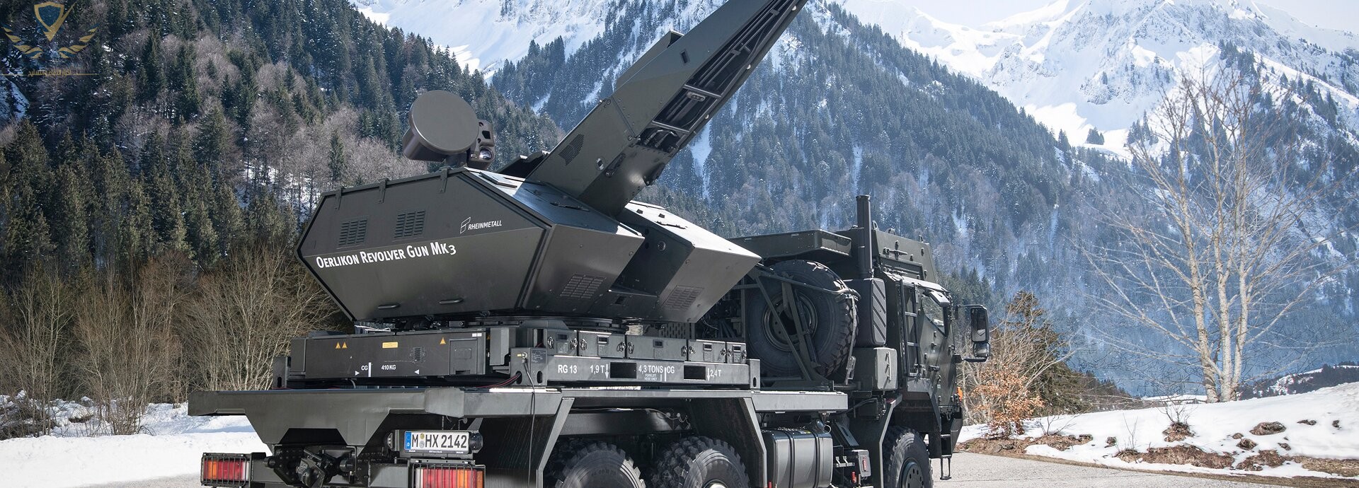

  • التسليح الأساسي: يعتمد على مدفع Revolver Gun Mk3 عيار 35 ملم، بمعدل نيران يصل إلى 1000 طلقة في الدقيقة ومدى فعال يبلغ حوالي 4 كيلومترات ضد الطائرات المسيرة . والصواريخ الدقيقة.أو,و,ثم,لأن,كما,حيث,لعل,قد
  • ذخيرة متطورة: يستخدم ذخيرة AHEAD القابلة للبرمجة، التي تُضبط لتتفجر بالقرب من الهدف،.  مما يزيد فرص الإصابة. تتميز هذه الذخيرة بأنها مقاومة للإجراءات الإلكترونية المضادة . وتعتبر أقل تكلفة من الصواريخ التقليدية في مواجهة الأهداف الصغيرة مثل الطائرات المسيرة.

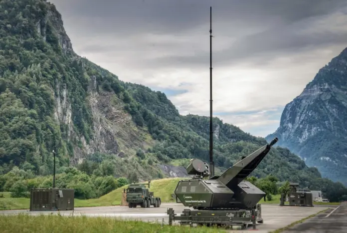

  • العين الساهرة: يتضمن النظام في تكوينه الإيطالي رادار X-TAR3D ثلاثي الأبعاد، القادر . على اكتشاف وتتبع الأهداف الجوية – بما في ذلك الأهداف ذات المقطع الراداري . الصغير مثل الطائرات المسيرة – على مسافة تصل إلى 50 كيلومتراً.أو,و,ثم,لأن,كما,حيث,لعل,قد
  • التصميم المعياري: تتمثل إحدى أهم نقاط قوة “سكاينكس” في بنائه المعياري المفتوح، الذي يفصل بين أجهزة الاستشعار ووحدات إطلاق النار.و يسمح هذا بدمج أنواع مختلفة من أنظمة التسليح والمستشعرات ضمن شبكة قيادة واحدة، مما يوفر مرونة تشغيلية عالية ويسهل التكامل مع أنظمة الدفاع الجوي الأخرى الحالية أو المستقبلية.أو,و,ثم,لأن,كما,حيث,لعل,قد
