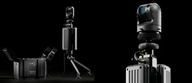

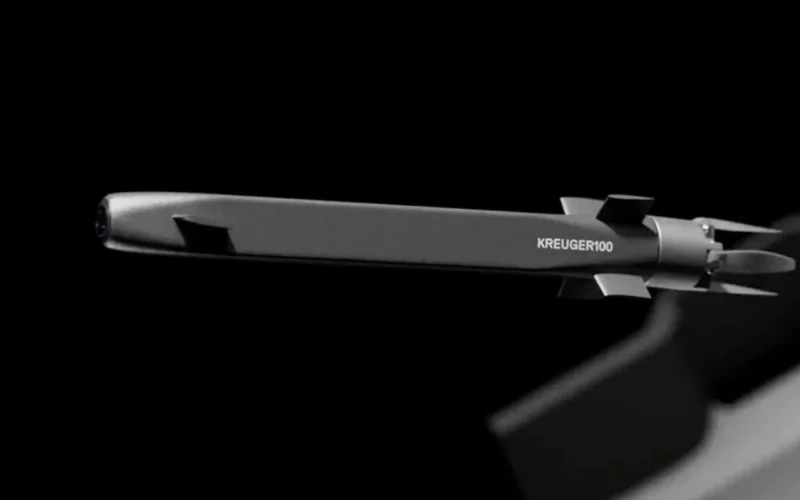

آلية عمل “كروجر 100” والتفاصيل الفنية
تعتمد الطائرة على فلسفة تصميم حديثة، حيث تحل البرمجيات والخوارزميات محل الكثير من المكونات. الميكانيكية والبصرية التقليدية الباهظة. يمكّن هذا النظام الطائرة من أداء مهامها بفعالية عالية وبتكلفة منخفضة جداً.
| المعيار | الوصف التفصيلي |
| مبدأ الاعتراض | اعتراض حركي برمجي (Software-Guided Kinetic Kill): الطائرة هي جسم اعتراضي لا يحمل رأساً حربياً، ويعتمد على الاصطدام المباشر بالهدف وتدميره بالطاقة الحركية الناتجة عن سرعتها العالية. |
| نظام التوجيه والملاحة | – التحكم الأساسي: يعتمد على خوارزميات تحكم طيران متقدمة تحاكي الديناميكا الهوائية الذكية، مما يستغني عن أنظمة التوجيه بالقصور الذاتي (INS) المعقدة. – كشف الهدف: يستخدم نظام تتبع بالأشعة تحت الحمراء (IR) يعمل ليلاً ونهاراً وبظروف جوية مختلفة للكشف عن الحرارة المنبعثة من الهدف وتحديده. – الاتصالات: من المحتمل وجود اتصال لاسلكي أولي مع محطة التحكم، خاصة في النسخة اليدوية الإطلاق. |
| نظام الدفع والمناورة | دفع نبضي (Pulse Propulsion) يعمل بالكهرباء (بطارية)، ويدفع مروحة. هذا النظام، إلى جانب التحكم البرمجي الديناميكي، يوفر قدرة عالية على المناورة السريعة لتعديل المسار والاشتباك مع أهداف متحركة. |

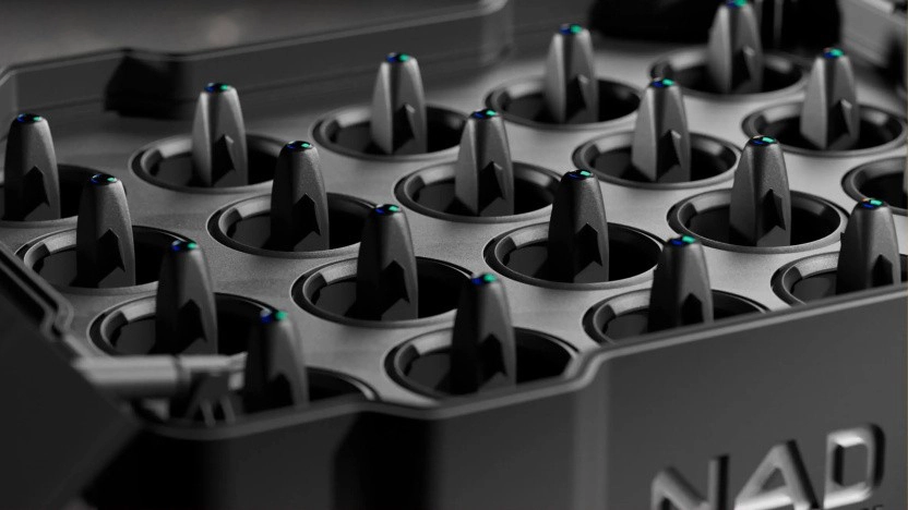

| التصميم والإطلاق | – الحجم: مدمج جداً، يتراوح طوله بين 20 إلى 30 سم. – الإطلاق: يمكن إطلاقه يدوياً برميها مثل السهم (يتطلب قوة)، أو من منصات إطلاق محمولة تعمل بالهواء المضغوط تحمل حتى 20 وحدة. – المعيارية: التصميم معياري يسمح بتغيير حمولة المهمة وتكوين الإطلاق حسب البيئة التشغيلية. |
| تقديرات الأداء | – السرعة (المدنية): تصل إلى 270 كم/ساعة، ومن المتوقع أن تكون النسخة العسكرية أسرع. – المدى التشغيلي المقدر: حتى 5 كيلومترات، استناداً إلى طاقة البطارية وسرعة الطائرة. – الارتفاع: مصممة للعمل ضد تهديدات منخفضة إلى متوسطة الارتفاع. |
