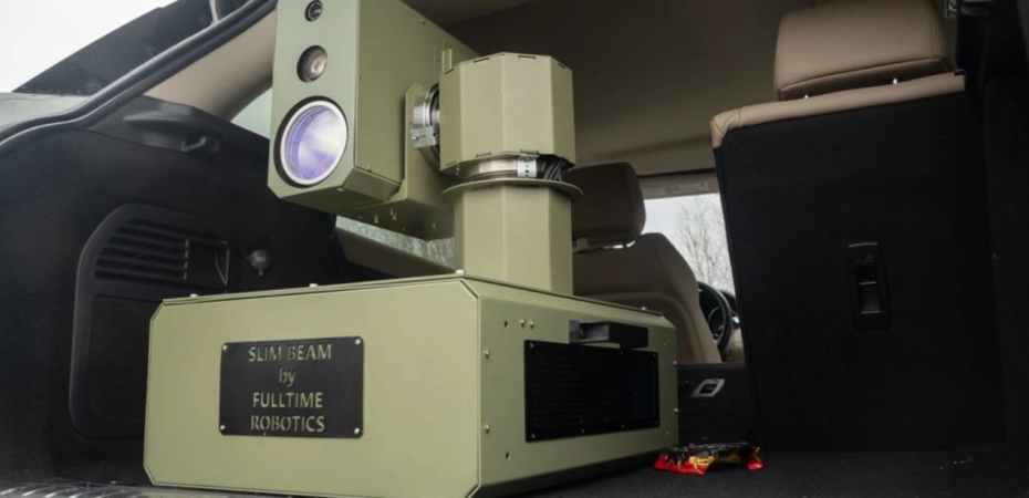

قدمت شركة فولتايم روبوتيكس الأوكرانية نموذجًا أوليًا عمليًا لنظامها الليزري الجديد المضاد للطائرات المسيرة، والمسمى SlimBeam. والمصمم خصيصًا للاشتباك مع طائرات FPV الصغيرة وإبطال مفعولها. عرض النظام خلال معرض IRON DEMO 2025، حيث لفت الأنظار. بفضل حجمه الصغير وقدراته الموجهة بالطاقة.
ليزر SlimBeam 1.5

ووفقًا لتقرير حصري صادر عن Oboronka ، تبلغ قوة ليزر SlimBeam 1.5 كيلوواط، وهو قادر على استهداف التهديدات الجوية على مسافات. تصل إلى كيلومتر واحد. كما يتميز النظام بوضع تشويش بصري ثانوي، يمكنه تعطيل أجهزة استشعار الطائرات المسيرة أو أجهزة المراقبة الثابتة مؤقتًا على مسافات تصل إلى كيلومترين.
وتزعم الشركة أن منصة الليزر، التي يقل وزنها عن 50 كيلوغرامًا، تُعدّ من بين الأخف وزنًا في فئتها. صممت للتكامل مع كل من المواقع الدفاعية. الثابتة والمركبات الأرضية غير المأهولة (UGVs)، مما يُعزز مرونة تطبيقات الخطوط الأمامية والمحيطية.
في مقابلة مع Oboronka، وصف مطور يدعى إيهور من فريق Fulltime Robotics التحديات الحالية، وخاصة فيما يتعلق. بالتتبع الدقيق للأهداف الجوية سريعة الحركة.
نعمل على تتبع الأهداف. حاليًا، لا يمكننا رصد الطائرات المسيرة المتحركة لفترة طويلة. نحتاج إلى توجيه الشعاع نحو الهدف لمدة 5 إلى 15 ثانية. لتدميره، وما زال تحقيق هذه الدقة قيد التطوير، كما قال إيهور.
يختبر النظام حاليًا بشكل أساسي على أهداف ثابتة، مع التحكم اليدوي بالشعاع. ويجري تطوير وحدة استهداف آلية، لكنها لم تدخل الخدمة بعد. وأكد إيهور أن الفريق يعمل بنشاط على تحسين هذا المكون لتمكين اشتباك ذاتي أكثر موثوقية.

صمم نظام SlimBeam لتعطيل طائرات الاستطلاع الصغيرة وطائرات FPV المسيرة، وهي طائرات تستخدمها القوات الروسية . بكثرة لمراقبة الخطوط الأمامية وشن هجمات انتحارية. وبينما أُجريت بعض الاختبارات الأولية على أنواع أكبر من الطائرات المسيرة. بما في ذلك ذخائر سلسلة Shahed المتسكعة، لاحظ المهندسون أن هذه المنصات تتطلب طاقة أكبر لتدميرها.
وأوضح إيغور أنه “لإلحاق الضرر بالشاهد، يجب أن يظل الليزر على الهدف بشكل مستمر لمدة تتراوح بين 10 إلى 12 ثانية”. أو,و,ثم,لأن,كما,حيث,لعل,قد
من أكثر عناصر المشروع طموحًا التطوير المخطط له لنسخة محمولة من الليزر. تتصور شركة فولتايم روبوتيكس تصميمًا يشبه البندقية. يسمح للمشاة باستهداف الطائرات المسيرة منخفضة التحليق وتعطيلها من مسافة قريبة، مما يمنح الوحدات الصغيرة. أداة خفيفة الوزن تساعدها في تأمين مواقعها من الاختراق الجوي.
بالإضافة إلى تطبيقاتها العسكرية، استعرضت الشركة بالفعل استخدامات مدنية لهذه التقنية. خلال معرض IRON DEMO 2025. استخدم المهندسون جهاز SlimBeam لإزالة العوائق الصغيرة في المناطق التي يصعب الوصول إليها، مثل خطوط الكهرباء، وواجهات المباني، وأغصان الأشجار المتضخمة.
