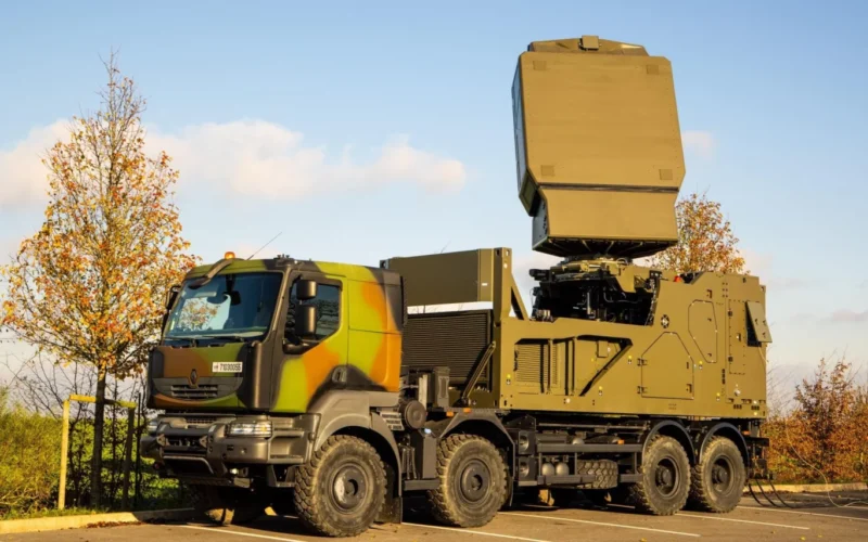

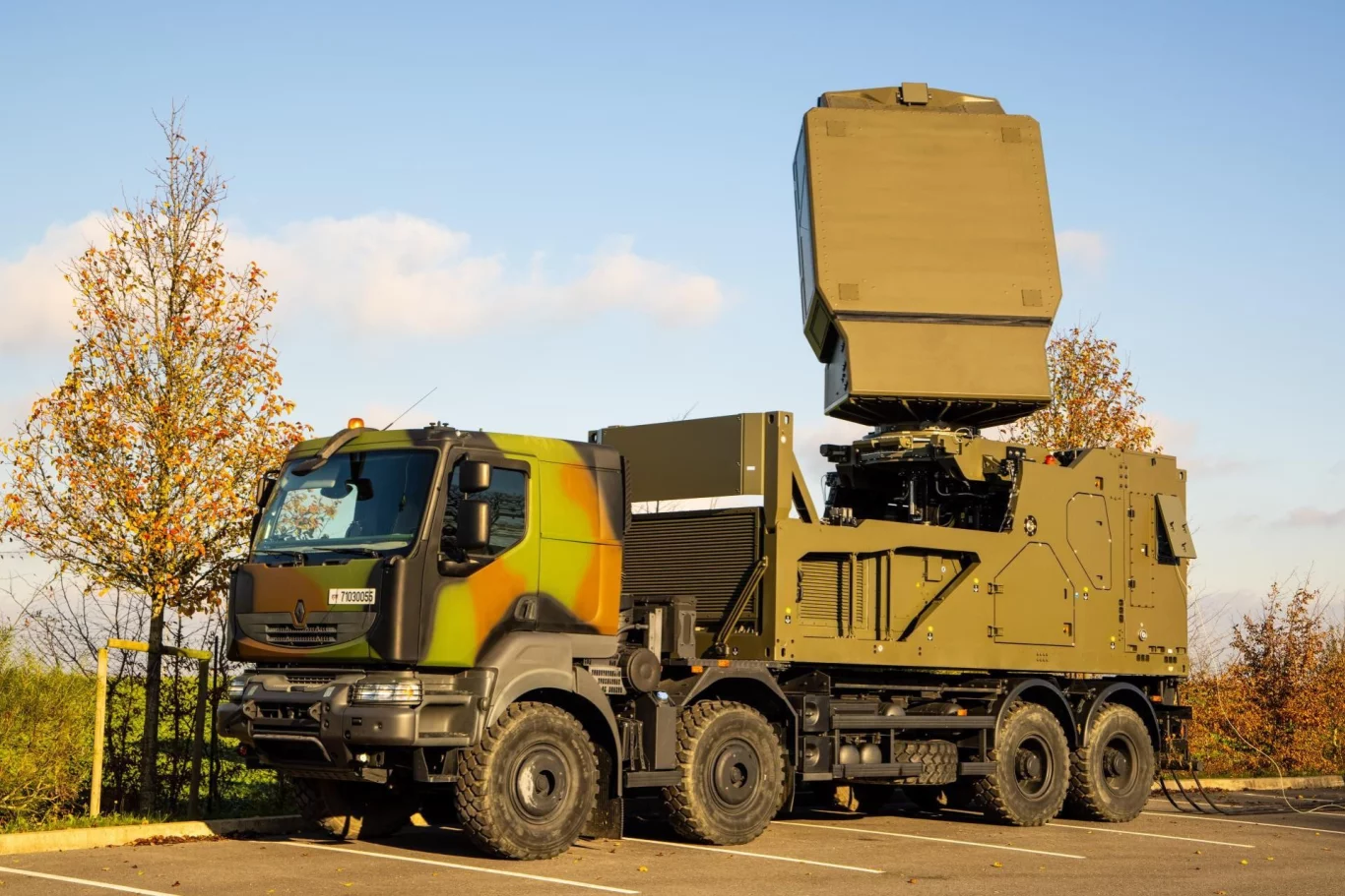

الرادار GF300
يعتمد الرادار GF300 على هوائي رباعي الأبعاد AESA (مصفوفة المسح الإلكتروني النشط) باستخدام وحدات نتريد الغاليوم (GaN). مما يتيح تشكيل الشعاع الرقمي على مستوى العنصر. توفر هذه التقنية المتقدمة تغطية نصف كروية كاملة – 360 درجة في السمت و90 درجة. في الارتفاع – بمدى كشف يصل إلى 400 كيلومتر.
و يستطيع الرادار تتبع ما يصل إلى 1000 هدف في آنٍ واحد، بما في ذلك الطائرات بدون طيار، والطائرات الشبحية. والصواريخ الأسرع من الصوت ودون الصوتية، والصواريخ الباليستية التكتيكية.
كما يوفر كشفًا ذاتيًا للصواريخ الباليستية، ويدعم توجيه الصواريخ، بما في ذلك سلسلة صواريخ أستر. ضمن أنظمة الدفاع الجوي أو أنظمة الدفاع الصاروخي المتكاملة.
صمم نظام GF300 منذ البداية لضمان مرونة تشغيلية عالية، ويتميز بسرعة تنقله وقدرته على الانتشار السريع. يحفظ في حاوية ISO بطول 20 قدمًا ووزن أقل من 11 طنًا، وهو مناسب للنقل بالشاحنات أو القطارات أو الطائرات التكتيكية (مثل C-130 أو A400M).
ويستغرق النشر في الموقع أقل من 15 دقيقة، مع إمكانية تفكيكه في أقل من 10 دقائق – وهي ميزة أساسية للقوات المنتشرة . أو البيئات المتقلبة. كما تم تحسين النظام لضمان سرعة الصيانة، حيث يتضمن التكرار في جميع المكونات الأساسية . (وحدات الإرسال والاستقبال، والمحركات، وأجهزة التنفس الصناعي، ومصادر الطاقة). ونظام اختبار مدمج (BITE)، ودليل رقمي تفاعلي لدعم التشخيص الميداني.
من الناحية التشغيلية، يظهر نظام GF300 أداءً ممتازًا في البيئات المعقدة، بفضل معالجته المتطورة لدوبلر وقدرته على التصدي للصواريخ . والمدفعية وقذائف الهاون (C-RAM).
كما يمكنه اكتشاف الأجسام الصغيرة في الأجواء المزدحمة، وهو متكيف مع التهديدات الناشئة، مثل أسراب الطائرات المسيّرة الصغيرة . أو الصواريخ الأسرع من الصوت. ويتيح تصميمه المعرّف برمجيًا إمكانية التحديث المستمر لتلبية متطلبات ساحة المعركة المتطورة.

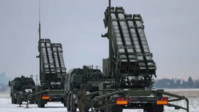

نظام باتريوت
بالمقارنة، يعتمد نظام باتريوت ، على الرغم من كفاءته العالية في سيناريوهات القتال، على رادار AN/MPQ-65. وهو من نوع PESA (مصفوفة المسح الإلكتروني السلبي) بتغطية محدودة بزاوية 120 درجة. يتطلب هذا الرادار . إعادة تموضع ميكانيكية أو استخدام رادارات متعددة لتحقيق المراقبة الكاملة.
علاوة على ذلك، تتضمن البنية المعيارية لنظام باتريوت مركز قيادة (ECS) ومحطة طاقة متنقلة (EPP-III) . ووحدة هوائي اتصالات (AMG)، مما يزيد من حجم العمليات اللوجستية تعقيدًا.
ومع ذلك، تعمل شركة رايثيون حاليًا على تحديث النظام من خلال تطوير رادار LTAMDS، الذي يتميز بتغطية 360 درجة . وتقنيات مشابهة لتلك الموجودة في GF300، مما يشير إلى تقارب مع المعايير التي تروج لها شركة تاليس حاليًا.
