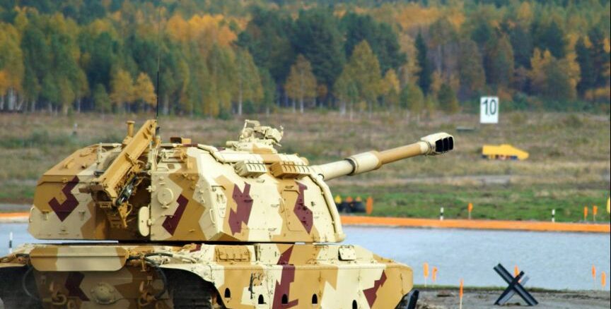

مدفع هاوتزر روسي مطور من طراز Msta-SM2.. تعرف مميزاته
2S33 Msta-SM2 هي نسخة إنتاج محسنة من 2S19 Msta-S . تم الكشف عنها علنًا لأول مرة في عام 2013.
و في عام 2016 تم الإبلاغ عن أنه سيتم تسليم مجموعة من أكثر من 30 نظام Msta-SM2 إلى الجيش الروسي.
بدأت عمليات التسليم في عام 2017. بحلول عام 2018 ، تم تسليم ما لا يقل عن 15 مدفع هاوتزر إلى الجيش الروسي.
مدفع هاوتزر 2S33 MSTA-SM2 مزود بذخيرة 2A79 152 مم / L60 الجديدة التي حسنت المقذوفات.
يمكنها إطلاق الذخيرة بشحنات دافعة أكثر وضغط مقعدي أعلى. البندقية أطول ولها برميل أثقل.
نتيجة لذلك ، لديها نطاق أكبر من النيران. أقصى مدى لإطلاق النار بقذيفة HE-FRAG القياسية هو 30 كم و 40 كم .
بقذيفة مدعومة بالصواريخ. كان الحد الأقصى لمدى 2S19 Msta-S الأصلي يبلغ 24 كم بقذيفة HE-FRAG القياسية . وما يقرب من 29 كم بقذيفة مدعومة بالصواريخ. هذا تحسن كبير في النطاق.
الذخيرة المتوافقة
يتوافق نظام المدفعية هذا مع جميع الذخيرة القياسية 152 مم المستخدمة في مدافع الهاوتزر ذاتية الدفع 2S19 Msta-S .
ومدافع هاوتزر 2A65 Msta-B ، ومدافع هاوتزر الميدانية D-20 ، ومدافع هاوتزر 2S3 Akatsiya ذاتية الدفع.
و تتوفر مجموعة واسعة من الذخيرة 152 ملم ، بما في ذلك قذائف HE-FRAG القياسية والمدعومة بالصواريخ .
والقذائف العنقودية ذات الذخائر الصغيرة المضادة للدبابات ، والقذائف الحاملة للتشويش وما إلى ذلك.
يتوافق Msta-SM2 مع الذخائر الموجهة بدقة Krasnopol-D المطورة حديثًا مع توجيه GPS. .
يصل مدى هذه الذخائر إلى 43 كم. يتوافق نظام المدفعية الروسي هذا أيضًا مع الذخائر القديمة الموجهة.
بالليزر من طراز Krasnopol-M2 والتي يصل مداها إلى 26 كم.
نظام تحميل شبه أوتوماتيكي
تم تجهيز 2S33 بنظام تحميل شبه أوتوماتيكي. يمكن تحميل البندقية بأي زاوية. يبلغ معدل إطلاقها أكثر من 10 قذائف في الدقيقة.
و يتم تخزين ما مجموعه 50 قذيفة والرسوم المرتبطة بها في الداخل. يوجد ناقل خلفي يستخدم لتحميل الذخيرة الأرضية.
وعلى الرغم من تحميل الذخيرة الأرضية ، يلزم وجود جنديين إضافيين. عادة ما يتم نقل الذخيرة بواسطة شاحنات مرافقة.
و يوجد مدفع رشاش 12.7 ملم يتم التحكم فيه عن بعد للدفاع عن النفس.
الهيكل
هيكل وبرج نظام المدفعية هذا مصنوعين من دروع فولاذية ملحومة. على الرغم من أن الدرع رقيق نوعًا ما.
يوفر الحماية ضد نيران الأسلحة الصغيرة وشظايا قذائف المدفعية.
و هناك أيضًا أنظمة حماية من المواد النووية والبيولوجية والكيميائية وإخماد حريق أوتوماتيكي.
ويستخدم هيكل نظام المدفعية هذا العديد من مكونات دبابات القتال الرئيسية T-72 و T-80 . بدن Msta-SM2 يشبه دبابة T-72 . لكن درعها أرق بشكل ملحوظ.
يتم تشغيل نظام المدفعية هذا بواسطة محرك ديزل V-84A مثبت في الخلف ، يطور 840 حصان.
بالإضافة إلى ذلك ، فهي مجهزة بوحدة طاقة إضافية ، والتي تعمل على تشغيل جميع الأنظمة ، عند إيقاف تشغيل المحرك الرئيسي.
ميزة غير عادية
الميزة غير العادية لنظام المدفعية هذا هو أنه يتمتع بقدرة عميقة على التصويب. بعد التحضير.
يمكنها عبور عوائق المياه التي يصل عمقها إلى 5 أمتار.
وتم تجهيز 2S33 Msta-SM2 بشفرة التثبيت الذاتي. ويتم تثبيته في الجزء السفلي الأمامي من الهيكل.
كما يمكن لمدافع الهاوتزر هذا حفر موضعه. في حالة عدم الاستخدام ، يتم طي النصل لتوفير حماية إضافية من المقذوفات.
