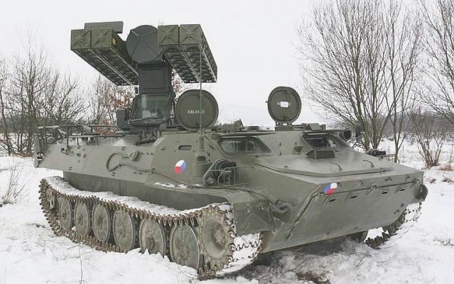

ZRK 9K35 “Strela-10” – وهو نظام صاروخي مضاد للطائرات تم تطويره في الاتحاد السوفييتي في منتصف السبعينيات. مهمتها الرئيسية هي هزيمة الأجسام الجوية العدو على ارتفاعات منخفضة. صُمم Strela-10 لتغطية الخزانات والوحدات الميكانيكية في المسيرة ومباشرة في ساحة المعركة.
لا يزال هذا النظام الصاروخي المضاد للطائرات في الخدمة مع الجيش الروسي ، وبالإضافة إلى ذلك ، لا يزال نظام ستريلا -10 للدفاع الجوي يستخدم من قبل القوات المسلحة لأوكرانيا والهند وبيلاروسيا وأذربيجان وسوريا وكازاخستان وعدد من الدول الأخرى.

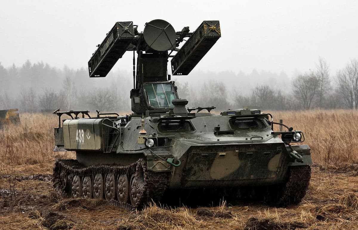

على مر السنين من تشغيل المجمع ، تمت ترقيته مرارا وتكرارا ، أخذ (ويأخذ) دورا في عدد كبير من النزاعات المسلحة. يُظهر نظام صاروخ الدفاع الجوي Strela-10 تقليديًا نتائج عالية أثناء ممارسة الرماية في نطاقات الرمي.
على الرغم من عصرها الموقر ، لا يزال 9K35 Strela-10 سلاحًا موثوقًا وقاتلاً. في روسيا ، اعتبارًا من 2018 ، يتم تشغيل حوالي 500 نظام صاروخي للدفاع الجوي من طراز Strela-10 من مختلف التعديلات.

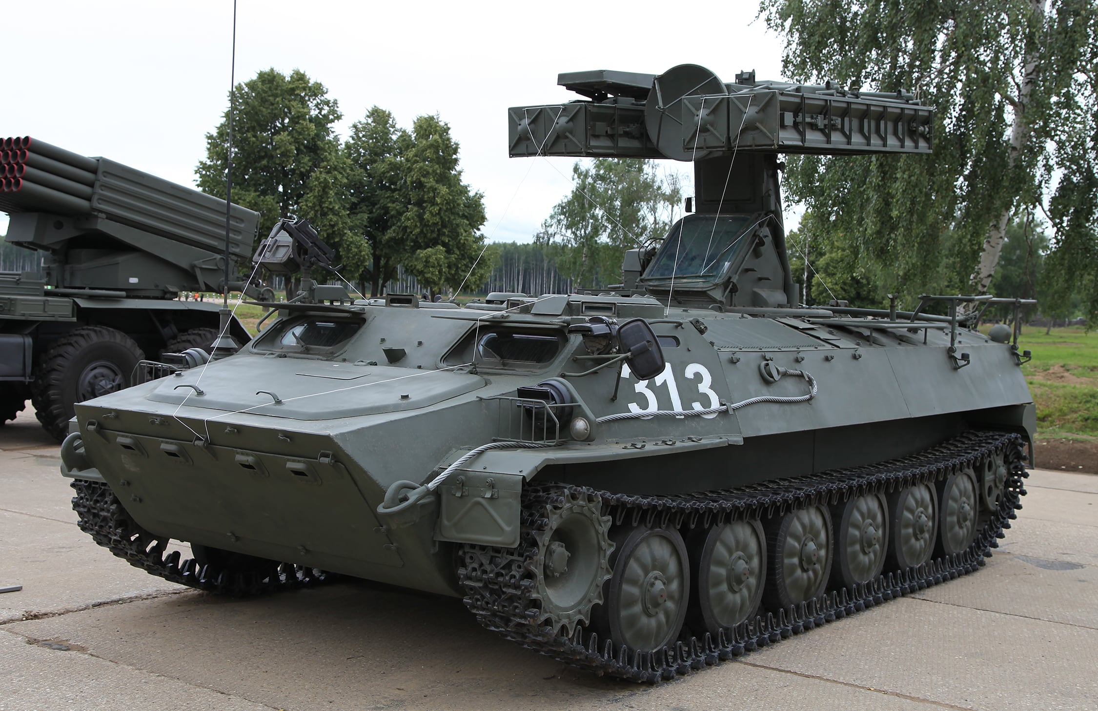

يشتمل نظام الصواريخ المضادة للطائرات من طراز Strela-10 9K35 على كل من الأسلحة القتالية (BM 9K35 و 9 K34 و ZUR 9KL37) ، بالإضافة إلى التسهيلات اللازمة لصيانتها. وتشمل هذه آلة اختبار وآلة الصيانة.
من الناحية التنظيمية ، يتم دمج 9K35 في فصيلة صواريخ مضادة للطائرات ، والتي تتكون من ثلاث مركبات 9A34 وقائد واحد 9A35.
تم تجهيز جهاز القائد مع مكتشف الاتجاه السلبي ، 9A34 لا يوجد لديه مكتشف الاتجاه.

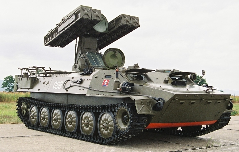

هي مركبة قتالية (BM) 9A35 (9A34) وصاروخ مضاد للطائرات (صاروخ موجه للطائرات الموجهة) 9M37. يتم تركيب نظام 9K35 SAM ، على النقيض من مجمع Strela-1 ، على قاعدة الجرار المتتبع MT-LB .
مما يزيد بشكل كبير من نفاذية المجمع ويسمح له بالتحرك على الطرق الوعرة بسطح صلب.
وجعل استخدام هذا الهيكل من الممكن زيادة حمولة الذخيرة تصل إلى ثمانية صواريخ (أربعة في المشغل ونفس الشيء في حجرة البضائع MT-LB).
بالإضافة إلى قاذفات الصواريخ المضادة للطائرات ، تحتوي المركبة القتالية أيضا على مدفع رشاش PKT للدفاع عن النفس. إعادة تحميل قاذفة الصواريخ المضادة للطائرات تستغرق حوالي ثلاث دقائق.

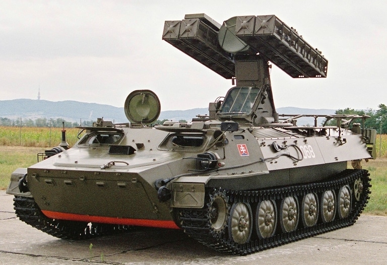

أهم عنصر في مجمع Strela-10 هو الصاروخ الموجّه بالوقود الصلب المضاد للطائرات 9M37. لديها رأس صاروخ موجه (GOS) مع قناتين:
الرئيسية والإضافية. يتم استخدام وضع photocontrast كوضع رئيسي ، ويتم استخدام وضع الأشعة تحت الحمراء للتصويب على الهدف كوضع إضافي.
تعزز قناة إضافية (ليس على نظام صاروخ الدفاع الجوي Strela-1) قدرات المجمع عند إطلاق النار في السعي لتحقيق الأهداف الجوية.
ومع ذلك ، يمكن وضع نظام GOS للأشعة تحت الحمراء مرة واحدة فقط: لأنه يتم استخدام النيتروجين السائل في التبريد ، والذي يوجد في جسم الصاروخ ، فإنه يكفي لدورة إعداد واحدة فقط. يتم تحديد ما إذا كان يتم استخدام قناة الأشعة تحت الحمراء من قبل مشغل المجمع ، مباشرة قبل الإطلاق.

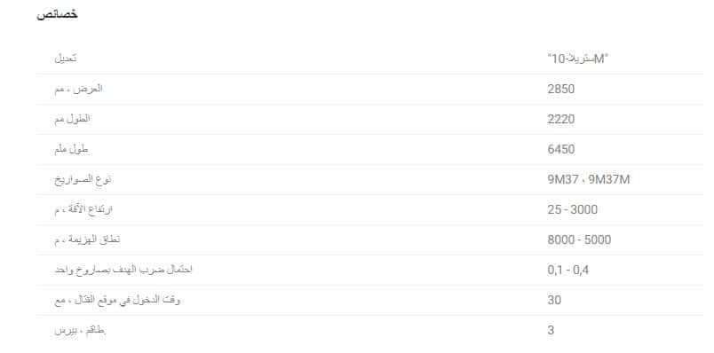

اختلف ZRK 9K35M “Strela-10M” من النموذج الأساسي فقط من قبل رئيس صاروخ موجه. والآن ، اختار الصاروخ الهدف من خلال مؤشرات المسار ، وكان من الصعب تضليله باستخدام مصائد الحرارة.
كانت الخصائص المتبقية لتعديل 9K35 مماثلة للنموذج الأساسي. أجريت اختبارات على الجهاز الجديد في عام 1978 ، وبعد عام من ذلك تم تشغيله.
