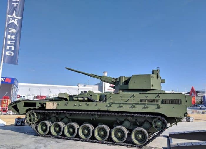

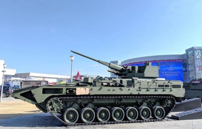

أرماتا هي مركبة قتال روسية ثقيلة جديدة (IFV). ويشار إليها أيضًا باسم T-15. بدأ تطويرها في عام 2011. تم تطوير هذا المركب الثقيل IFV الثقيل كجزء من عائلة المركبات المدرعة.
ويستند إلى نفس منصة دبابة القتال الرئيسية أرماتا . تم الانتهاء من النموذج الأول أو النموذج الأولي في عام 2013.
تاريخ التصنيع
وخلال نفس العام تم الكشف عنه للمسؤولين العسكريين الروس. تم الكشف عن هذا IFV الثقيل لأول مرة في عام 2015. تم تسليم الدفعة الأولى من 12 مركبة ما قبل الإنتاج في عام 2015.
وقد تم تصنيعها خصيصًا لموكب يوم النصر لعام 2015. تم تجهيز هذه المركبات المدرعة بأبراج غير مأهولة 30 ملم من Kurganets-25 IFV .
بعد سيارات العرض عاد إلى الشركة المصنعة للتحسينات والمزيد من الاختبار. في عام 2018 ، تم الكشف عن نسخة محسنة من Armata الثقيل IFV.
تم تجهيزها ببرج غير مأهول 57 ملم. إنه يحزم لكمة أثقل بكثير من النوع السابق مع برج 30 ملم. يمكن أن يكون البديل النهائي لـ Armata IFV.

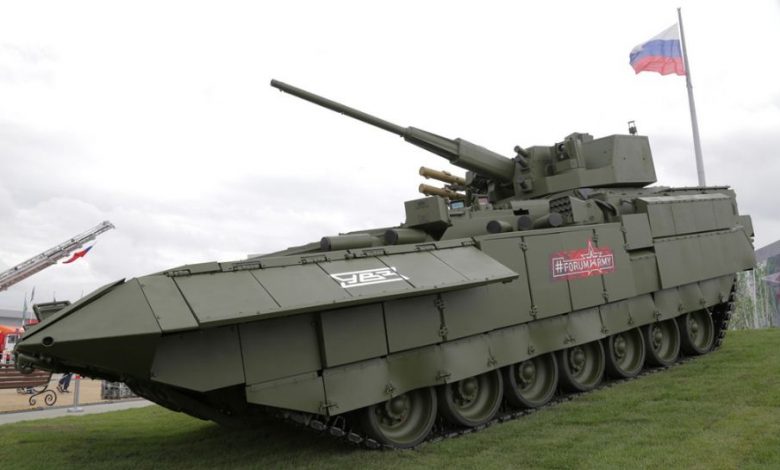

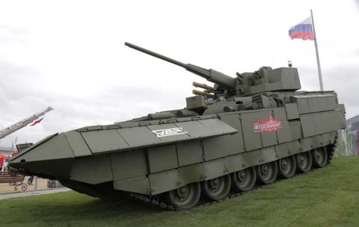

تصميم الطراز I-15 Armata IFV
يتميز الطراز I-15 Armata IFV بتصميم غير عادي مع محرك مثبت في الأمام. من المثير للاهتمام أن دبابة Armata لديها ترتيب خلفي powerpack.
ظهرت مشكلة للمصممين من أجل جعل مقصورة القوات في الجزء الخلفي من السيارة. لذا فإن IFV الثقيل لها نهاية أمامية مبادلة مع الخلف.
إنها تقود إلى الوراء مقارنة بدبابة المعركة الرئيسية Armata الأصلية. تم استخدام هذا الحل بالفعل في بعض تحويلات دبابات المعارك الرئيسية إلى ناقلات أفراد مدرعة ثقيلة.
من أجل حماية درع أضعف من حجرة المحرك ، تمت إضافة درع مميز على شكل سهم إلى الجزء الأمامي من السيارة.
لديها درع قاعدة مطورة حديثًا. وهي مصنوعة من الفولاذ والسيراميك والمواد المركبة الأخرى.
كما أنه يحتوي على درع Malakhit الإضافي المتفجر ، الذي يُدعى أنه من الجيل الجديد.
يوفر المحرك المثبت في الأمام حماية إضافية للطاقم والركاب. كالعادة ، تم تجهيز هذه السيارة المدرعة بحماية NBC وأنظمة إخماد الحريق التلقائية.
أفيد أنه سيتم تجهيزه بنظام حماية نشط جديد من Afganit. كما أن لديها نظامًا جديدًا للتدابير المضادة يقلل من فرصة التعرض لصواريخ العدو الموجهة المضادة للدبابات مع التوجيه شبه التلقائي.

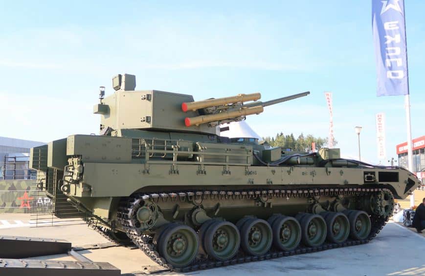

سلاح مركبة IFV

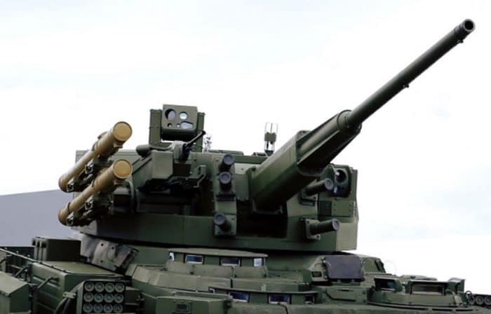

تستخدم مركبة IFV الخاص برجًا غير مأهول ، مدفعًا بمدفع أوتوماتيكي مستقر بالكامل مقاس 57 مم.
تم تصميمه في الأصل كسلاح مضاد للطائرات. تم اعتماده في عام 1950 وتم استخدامه على نطاق واسع من قبل السوفييت وتصديره في جميع أنحاء العالم.
يبلغ مدفع هذا المدفع حوالي 4000 متر ويطلق أنواع مختلفة من الذخيرة ، بما في ذلك قذائف شديدة الانفجار وقذائف خارقة للدروع.
يجري تطوير ذخيرة موجهة خاصة لهذا السلاح. يمكن لهذا المسدس عيار 57 ملم هزيمة معظم المركبات المدرعة باستثناء الدبابات.
على مدى 1.5 كم تخترق 100-120 مم من الدروع الفولاذية. كما يمكنها استهداف طائرات هليكوبتر وطائرات بدون طيار. يتم إجراء ما مجموعه 80 طلقة للمسدس الرئيسي.
الأهداف المدرعة
فيما يتعلق بالأهداف المدرعة ، هناك قاذفتا صواريخ موجهتان مضادتان للدبابات Ataka-T .
هذه الصواريخ لديها مدى يصل إلى 4-5 كمدرعة وتخترق حوالي 800-950 ملم من الدروع الفولاذية خلف الدروع التفاعلية المتفجرة ، اعتمادًا على الصاروخ.
هذا يكفي لهزيمة حتى دبابات المعارك الرئيسية الأكثر حماية. ويمكنه أيضًا استخدام الصواريخ ذات الرؤوس الحربية الحرارية. هذه فعالة للغاية ضد المخابئ والمباني والتحصينات الميدانية.
يوجد مدفع رشاش محوري 7.62 ملم مع 1000 طلقة ذخيرة.

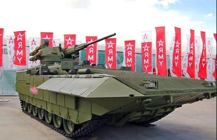

المتغيرات
– البديل الأولي من Armata مع برج غير مأهول 30 ملم من Kurganets-25 IFV.
متغير مسلح بمدفع 30 ملم ومدفع رشاش عيار 7.62 ملم و 4 صواريخ موجهة مضادة للدبابات من طراز Kornet-M.
تم الكشف عنه لأول مرة في عام 2015.
