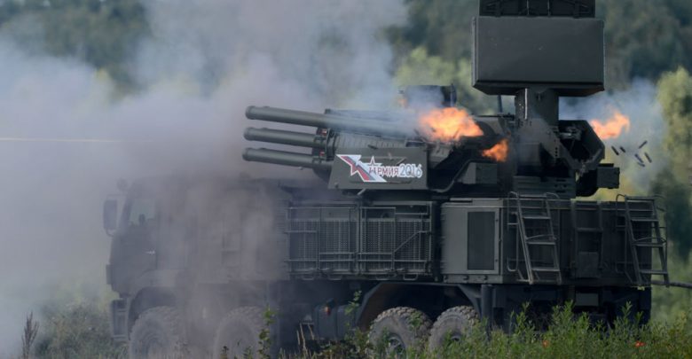

منظومة بانتسير Панцирь-С1
هو نظام دفاع جوي ارض-جو قصير ومتوسط المدى، روسي الصنع صمم من قبل مكتب صناعة الأجهزة (KBP Instrument Design Bureau) وهو تطوير لنظام تنغوسكا (Tunguska).
و كان المشروع في البداية موجها للقوات الروسية، لكن التطوير توقف لسنوات بسبب قلة الموارد ثم أعيد إطلاق المشروع بعد طلب من الإمارات العربية المتحدة التي تبنت تمويل مشروع التطوير سنة 2000 وطلبت تزويدها ب 50 نموذج فانطلق المشروع مرة أخرى لتلبية الطلب الإماراتي الذي تعزز بطلبات من دول أخرى كالجزائر وسوريا.
التصميم
النظام مصمم لحماية المنشآت المدنية والعسكرية المختلفة أو لتغطية الأنظمة الصاروخية المضادة للجو المتوسطة والبعيدة المدى، مثل أس – 300 وأس – 400 لذلك فهو قادر على مجابهة جميع أنواع التهديدات المعادية سواء كانت طائرات مقاتلة، مروحيات، طائرات دون طيار أو صواريخ كروز ويمكنه تدمير الأهداف البرية والبحرية ذات الدرع الخفيف، وذلك على مديات تصل إلى 20 كم وارتفاع حتى 15 كم.
النظام بوسعه إطلاق النار في حالة الحركة والتوقف وبإمكانه متابعة 20 هدف في وقت واحد وإطلاق الصواريخ على 4 منها. وتصل سرعة الصاروخ إلى 1300 م/ث.

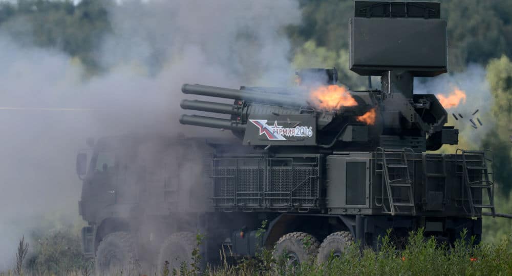

يعتمد تسليح نظام بانتسير على 12 ماسورة تحمل صواريخ من نوع 57E6 (النسخة التصديرية 57E6-E) مع مدفعين ذاتيين ثنائيين من نوع 2A38M مضادين للطيران عيار 30 ملم.
مواصفات صاروخ 57E6-E :
النوع : صاروخ اسرع من سرعة الصوت
السرعة القصوى : 1300 م/ثا
السرعة عند مدى 18 كم : 780 م/ثا
السرعة القصوى للهدف : 1000 م/ثا
مدى الهدف : 1.2-20 كلم
ارتفاع الهدف : 5-15 كلم
وزن الرأس الحربي : 20 كلغ
وزن الرأس المتفجر : 5.5 كلغ
مواصفات مدفع ثنائي 2A38M :
النوع : مدفع مضاد للطيران
العيار : 30 ملم
قوة النيران : 2500 طلقة/دقيقة (لكل مدفع)
المدى : 200-4000 م
الارتفاع : 0-3000 م
