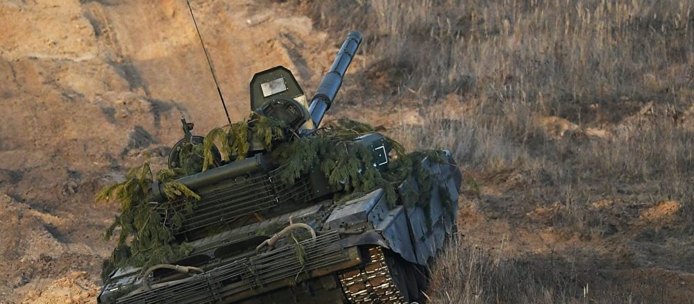

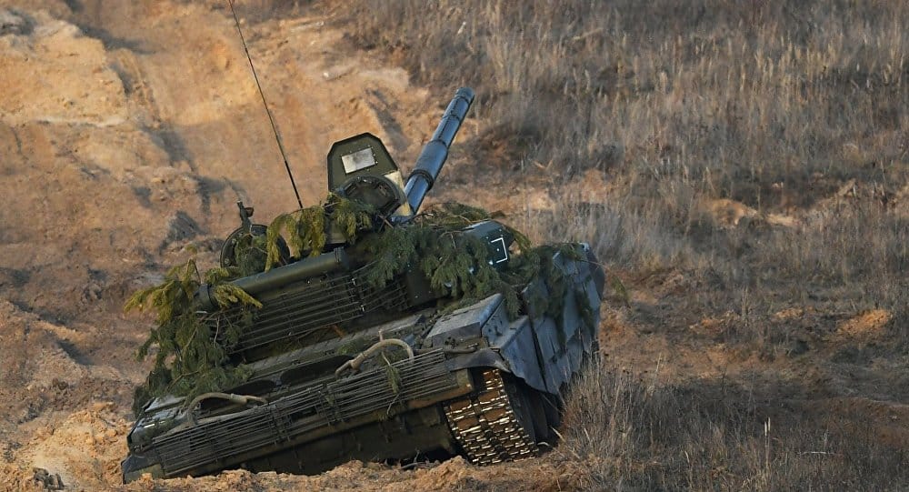

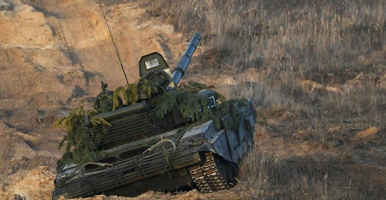

فمثلا، شوهدت هناك دبابات “تي-72بي3”. وذكرت صحيفة “روسيسكايا غازيتا” أن هذه الدبابات موجودة في حوزة “قوات النمر” التي يقودها العميد سهيل سلمان الحسن الذي يلقب بالنمر.
وظهر هذا الموديل من دبابة “تي-72” في سوريا للمرة الأولى في فبراير/شباط 2017. وأصبحت دبابات “تي-72بي3” أول مَن جرّب في سوريا منظومة “ريفليكس إم” لأسلحة الدقة العالية.
وتستطيع صواريخ هذه المنظومة، وهي صواريخ “إنفار” و”إنفار إم”، تدمير مختلف الأهداف بما فيها الأكثر تحصنا، على بعد 5000 متر.
وتتمكن الدبابة من استخدام هذا السلاح والذخائر العادية بفاعلية بفضل نظام إدارة النيران المزود بجهاز تنشين “سوسنا أو” الذي يعتبر من أفضل أجهزة التنشين ذات المحساس الحراري في العالم.
وتعد دبابات “تي-72بي3” من أفضل الدبابات الجاري استخدامها في سوريا حاليًا إلى جانب “تي-90″ و”تي-90أ”.
