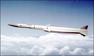

[FONT=&quot]هذا هو أسمه وهو صاروخ متوسط المدى يمكن إستخدامه في جميع الظروف الجوية وظروف التشويش الإلكتروني الشديد [/FONT]
[FONT=&quot]الشركة المنتجة له [/FONT]MBDA

[FONT=&quot]وسيستخدم [/FONT][FONT=&quot]الصاروخ ميتور نظاماً للتوجيه متعدد المراحل بحيث يكون التوجيه بالرادار النشط[/FONT][FONT=&quot]في مرحلة الطيران الأخيرة والسرعة القصوى للصاروخ 4 ماخ ومداه الأقصى أكبر من 100[/FONT][FONT=&quot]كم هناك مصادر تقول انه يصل ألي 190كم لكن صرحه اشك في ذلك ...!! [/FONT]
[FONT=&quot] يستخدم الصاروخ[/FONT][FONT=&quot] في رحلته عدة أنواع توجيه فبعد أن تقوم المقاتلة الحاملة الأم للصاروخ بتتبع الهدف يطلق الصاروخ بعد أن يتم تحميل جميع المعلومات المطلوبة عن[/FONT][FONT=&quot] الهدف داخل حاسوبه الخاص (معلومات مثل سرعة الهدف وإتجاهه وال[/FONT] G [FONT=&quot] وموقعه الجديد والإرتفاع.....الخ ) ويطير الصاروخ[/FONT][FONT=&quot] الى نقطة افتراضية في الفضاء لاعتراض الهدف بواسطة طيار آلي بعدها تقوم المقاتلة [/FONT][FONT=&quot]الأم بتعديل مسار الصاروخ عن طريق[/FONT] (MIDCOURSE UPDATES) [FONT=&quot] الى الهدف فهي مازالت تقوم[/FONT][FONT=&quot] بتتبعه عندما يقترب الصاروخ من الهدف يقوم بتشغيل راداره الخاص والموجود في رأسه[/FONT][FONT=&quot] ليقوم بتتبع الهدف بنفسه وهنا تصبح المقاتلة الأم حرة وتستطيع مغادرة مكان العمليات[/FONT][FONT=&quot] لأن الصاروخ مصمم لإنهاء الهجوم لوحده يمكن ايضا إستخدام الصاروخ الميتور في هجوم قريب المدى[/FONT][FONT=&quot] إعتماد على راداره الخاص وبهذا تصبح المقاتلة الأم حرة بعد الإطلاق مباشرة وبهذا[/FONT][FONT=&quot] يصبح الصاروخ حقيقة[/FONT]
FIRE-AND-FORGET

[FONT=&quot]الرادار المحمول على الصاروخ يستطيع[/FONT][FONT=&quot] الاستحواذ على هدف 5 متر[/FONT] RCS [FONT=&quot]من مسافة 30-45 كم و يراعى تأخير تشغيل رادار الصاروخ[/FONT][FONT=&quot] قدر الإمكان حتى لا يتم تنبيه الهدف في وقت مبكر فيكون له فرصة لعمل إجراء مضاد[/FONT]
[FONT=&quot]عند تعرض الصاروخ لتشويش شديد وفعال يتحول راداره الخاص الى نمط[/FONT] HOJ [FONT=&quot]يتم من خلاله[/FONT][FONT=&quot] الاستحواذ على الهدف عن طريق الإطباق على مصدر التشويش [/FONT]

[FONT=&quot]مواصفات عامة للصاروخ[/FONT][FONT=&quot]: [/FONT] METEOR
[FONT=&quot] *[/FONT][FONT=&quot]سنة دخول الخدمة : 2010-2012[/FONT]
[FONT=&quot] *[/FONT][FONT=&quot]الطول : 3.66[/FONT][FONT=&quot]متر [/FONT][FONT=&quot]
*السرعة القصوى : +4 ماك
[/FONT]
[FONT=&quot]* الرادار : [/FONT]MBDA[FONT=&quot] - [/FONT] THALES[FONT=&quot]
* المدي[/FONT]
[FONT=&quot] المؤثر : 85 -95 كم ضد هدف يناور حتى[/FONT] G-9 [FONT=&quot]على ارتفاع عالي وهجوم أمامي[/FONT][FONT=&quot] والإطلاق يتم بسرعه 0.8-1 ماك يراعى تشغيل الحارق اللاحق قبل الإطلاق لإكساب الصاروخ سرعة ابتدائية كبيرة تزيد عن[/FONT][FONT=&quot]مداه الأقصى[/FONT]
[FONT=&quot] *[/FONT][FONT=&quot]المدى الأقصى[/FONT] : [FONT=&quot]تعتمد على الصاروخ وسرعة الإطلاق وارتفاعه ولكنه في حدود 110- 120 كم[/FONT][FONT=&quot]يمكن استخدام الصاروخ ضد هدف بعيد يصل ألي 140 كم أو اقل بقليل وهذا المدى ضد[/FONT][FONT=&quot]هدف عالي مناورته القصوى[/FONT] G-4 [FONT=&quot]وفي هجوم أمامي والإطلاق أيضا بسرعة[/FONT][FONT=&quot]0.9-1.7 ماك[/FONT]
[FONT=&quot] * [/FONT][FONT=&quot]المقاتلات المستخدمة : رافال[/FONT][FONT=&quot] التايفون و اف 35 واف 22 واف 18 واف 15 والترنيدو والجربين للمعلومة يتغير السوفت وير لل[/FONT][FONT=&quot] ميتور علي التايفون عن السوفت وير علي الرافال ووو وهكذا لكل طائرة سوفت وير خاص ........!![/FONT][FONT=&quot]

[FONT=&quot]ولان مع الصور [/FONT]
