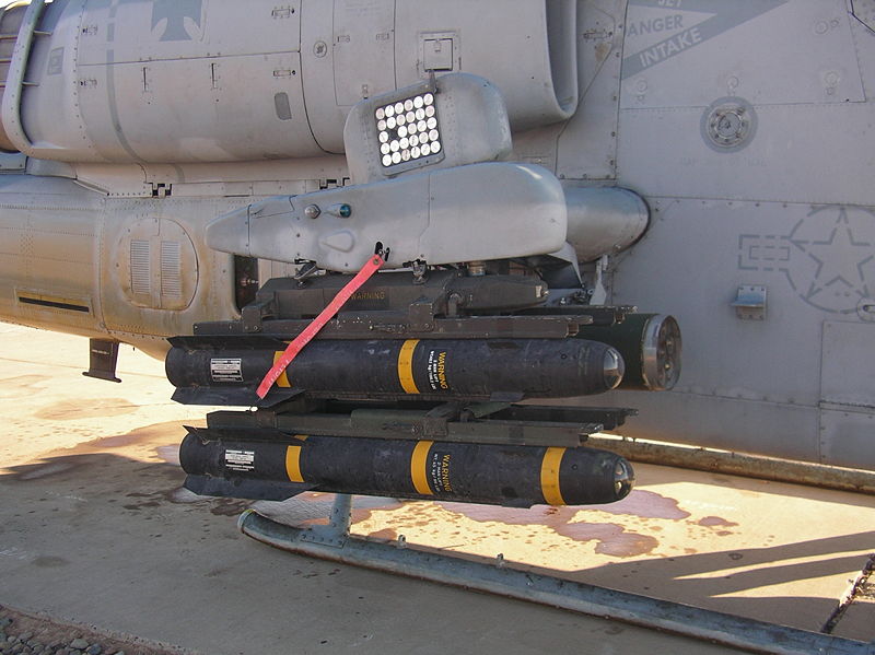

صاروخ أمريكي مضاد للدروع, تم تصميمه خلال فترة الحرب الباردة كمنظومة تسليح محمولة فوق طائرات الهليكوبتر من طراز أباتشي AH-64 Apache و كوبرا AH-1 Cobra و تعتمد نظام إطلق و إنسى Fire-and-forget, و لذا تم إشتقاق إسمه من الإسم العملي للمنظومة (HELicopter FIRE-and-forget).
خصائص عامة :
بدأ التطوير الأولي لهذا الصاروخ سنة 1974 تبعا للإحتياجات التي حددها الجيش الأمريكي فيما يخص منظومة عملية فعالة مضادة للدروع، إصطلح على تسميتها ب: "tank-buster", و يتم إطلاقها من طائرات الهليكوبتر, و بذلك بدأ الإنتاج الأولي سنة 1982, ليدخل رسميا الخدمة في وحدات الجيش الأمريكي سنة 1985.
و قد روعيت خاصية أساسية في مختلف أشكال التطوير التي عرفها هذا النظام و هي جعل الصاروخ قابلا للإستخدام ضد مختلف أشكال الأهداف و ليست فقط المدرعات بل أيضا الأهداف الثابتة كالتحصينات و المخابئ و تجمعات القوات و البحرية كزوارق الصواريخ.
و يعتمد هذا الصاروخ على نظام توجيه و تصويب ليزري نصف نشيط, يسمى SALH كإختصار لتسمية Semi-Active Laser Homing , و بالنسبة لهذه التقنية يتم تصويب شعاع ليزري على الهدف و عند إرتداده يتشتت في كل الإتجاهات فيما يسمى عمليا بالصباغة “painting the target”, و عند إطلاق الصاروخ في إتجاه الهدف, يقوم باحث ليزري في مقدمته الهدف بتحديد نقطة إرتداد الشعاع و التي تحدد إحداثيات الهدف بدقة بحيث يكمل الصاروخ طيرانه نحوها حتى تحقيق الإصابة النهائية.
و تبقى السلبيات الأساسية لهذه التقنية في التصويب هو إعتمادها على الليزر كعامل أساسي للتوجيه و ظبط إحداثيات الهدف, و من المعروف أن الليزر قد يتأثر بالأحوال المناخية كالضباب و الغيوم الكثيفة المنخفضة و كذلك بإنبعاثات الدخان في محيط الهدف, كما أن التطور الذي عرفته الصناعات الكيميائية حاليا يوفر أنواعا متعددة من الأصباغ التي تمتلك خاصية إمتصاص كل أشكال الطاقة الضوئية و منها أشعة الليزر مما يجعل من المستحيل معه إستخدام أجهزة التصويب و محددات المدى الليزرية laser rangefinders لتوجيه الصواريخ نحو أهدافها.
و يحمل هذا الصاروخ أنواعا عديدة من الرؤوس الحربية WARHEADS تختلف حسب الحاجيات القتالية لمسرح العمليات, و بذلك يمكن تسليحه برأس ترادفي TANDEM شديد الإنفجار من نوع High Explosive Anti-Tank HEAT , أو رأس شديد الإنفجار متشظي High Explosive Blast Fragmentation , كما يتوفر الصاروخ برأس حربي حراري من نوع متفجرات الوقود الجوي Thermobaric للتعامل مع يسمى بالأهداف الناعمة Soft-Skinned Targets كالتحصينات و المخابئ و مرابض الرشاشات و الهاونات المتخندقة.

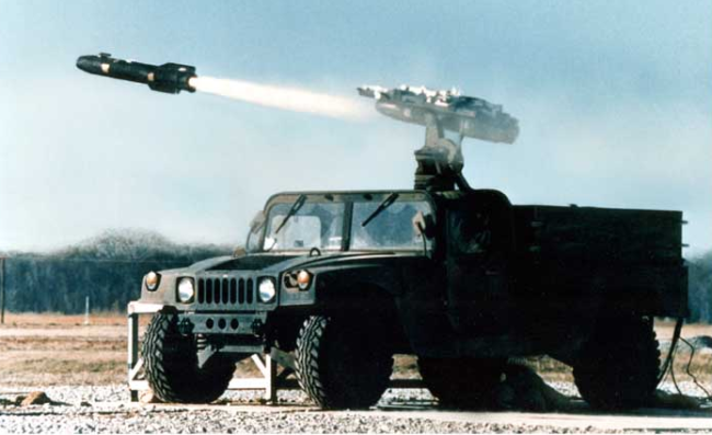

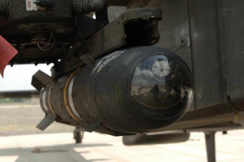

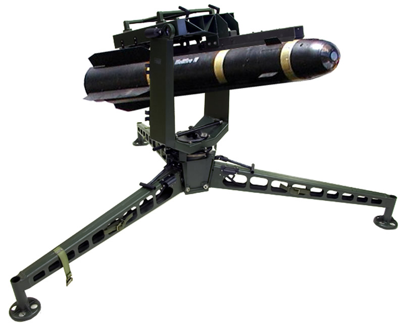

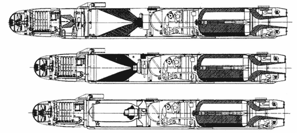

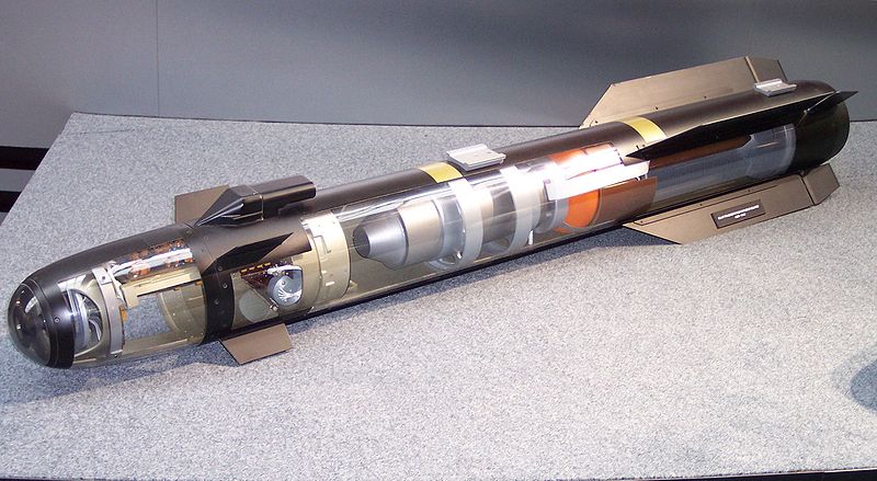

صور مختلفة لصاروخ هيلفاير :
