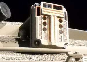

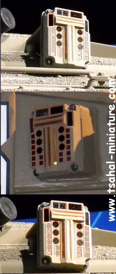

من يعلم ما هذا الشيئ لامركب على برج الميركافا4
رد: ســـــــــؤال .... وجـــــــــــواب .
خلال البحث وجدت مناظير مقاربة لما في الفيديو
1pn93-3
أنتظر رأيكم
هل هو أم هو مختلف؟
نوع اخر
نوع اخر
و هنا العديد من الاشكال المشابهة التي تزغلل البصر

ارجو معلومات عن الدبابة التركية
Battle management system (BMS)
شكرا للاجابة
بعد البحث
هو أحد اجزاء منظومة ادارة النيران و المعركة في الدبابة
http://www.gulfup.com/?vpo7HT
هذه دورة وجدتها على الانترنت
ص41 منها تجد صورة بها توضح ما قلت
جهاز lws
جهاز تحذير ليزري.
