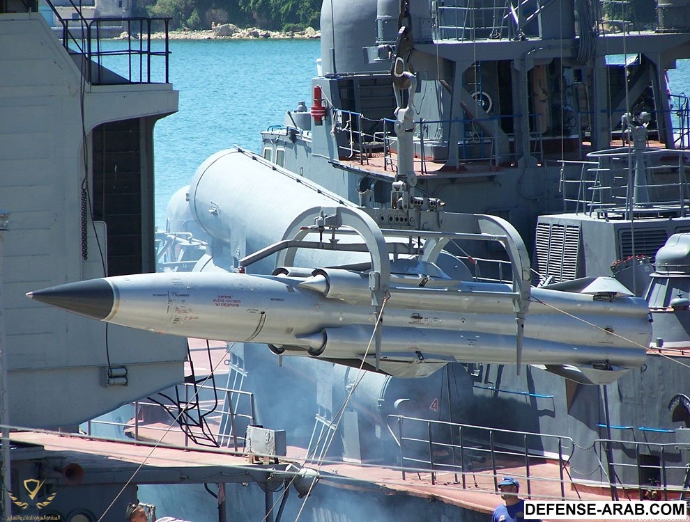

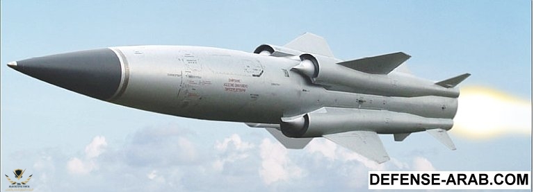

SS-N-22 Sunburn
Nuclear Anti-Ship Missile
يستطيع صاروخ سنبيرن إيصال حمولة نووية قدرها 200 كيلو طن، أو رأس تقليدية وزنها 750 باوند إلى مسافة 100 ميل، أي ضعفي مدى صاروخ اكسوسيت. ويجمع صاروخ سنبيرن بين سرعة قدرها 2.1 ماك ( أي ضعفي سرعة الصوت) بنمط طيران يجعله محاذيا لجسم السفينة، ويقوم بمناورات نهائية عنيفة لخداع دفاعات العدو. وقد تم تصميم الصاروخ خصيصا ليهزم النظام الدفاعي لرادار "ايجيز" الأمريكي. وإذا تمكنت إحدى دفاعات نظام "فالانكس" للبحرية الأمريكية بطريقة ما من رصد صاروخ سنبيرن القادم فلن يكون أمامها سوى ثوان لحساب قوة النيران المطلوبة لمواجهته، وهي مدة غير كافية لتدمير الصاروخ المهاجم.
إن نظام الدفاع الأمريكي المسمى "فالانكس" يستخدم مدفعاً بست فوهات تطلق 3000 ( ثلاثة آلاف) رشقه من قذائف اليورانيوم المنضب في الدقيقة الواحدة، ولكن يجب أن تتوفر للمدفع إحداثيات دقيقة لتدمير الصاروخ في الوقت المناسب.
إن سرعة صاروخ سنبيرن التي تفوق سرعة الصوت وحجم حمولته، مجتمعين، يولدان طاقة حرارية هائلة ذات آثر مدمر للسفينة وبحارتها.
إن صاروخاً واحداً من هذه الصواريخ يستطيع إغراق سفينة حربية ضخمة، ومع ذلك فان تكلفته تقل كثيرا عن تكلفة طائرة حربية. ورغم أن البحرية الأمريكية تقوم بإنهاء العمل بنظام دفاع "فالانكس" القديم، إلا أن النظام الذي سيحل محله والمعروف باسم "صاروخ الحركة الدوارة" (رام) لم يختبر أبداً ضد الصاروخ الذي يبدو انه سيواجهه يوماً ما في ميدان القتال.
ايران تمتلك هذا الصاروخ
الطول 9.745 m
الوزن 4500 kg
السرعة القصوى Mach 3
اطول مدى 250 km
مدى الارتفاع عن سطح البحر
20 meters above sea level
