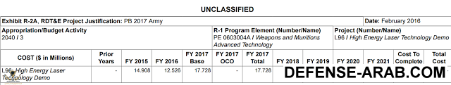

وجهد كبير في إطار هذا المشروع هو نهج تدريجي للجوال الطاقة العالية الصلبة المظاهرات تكنولوجيا الليزر الدولة (SSL) التي يمكن عزوها إلى النموذج، وصالح، ومتطلبات وظيفة لسلاح هيل. عند الدخول على مستوى السلطة سلاح من حوالي 10 كيلو واط، تكنولوجيا SSL لديه القدرة على المشاركة وهزيمة قذائف الهاون الصغيرة العيار، والمركبات الجوية غير المأهولة (الطائرات بدون طيار)، المناجم السطحية، وأجهزة الاستشعار، والبصريات. في مستويات طاقة النظام سلاح كامل من حوالي 100 كيلو واط، تكنولوجيا SSL لديه القدرة على المشاركة وصواريخ هزيمة والمدفعية وقذائف هاون (RAM)، الطائرات بدون طيار وصواريخ كروز، وأجهزة الاستشعار، والبصريات في نطاقات ذات الصلة من الناحية التكتيكية. ومن المتوقع الهلامات لاستكمال الهجوم التقليدية والأسلحة الدفاعية في انخفاض النار التكلفة لكل من النظم الحالية ودون الحاجة إلى استراتيجيا وعمليا، أو من الناحية التكتيكية الذخائر المخزونات. هذا الجهد يستخدم نهج كتلة بناء وحدات مع بنية النظم المفتوحة لضمان النمو والتشغيل البيني، وفرصة للالإدراج التكنولوجيا لنضوج الليزر، ومراقبة شعاع، وأجهزة الاستشعار / الرادار، والتكامل من السلطة والنظم الفرعية إدارة الحرارية، وكذلك قيادة إدارة معركة، التحكم، وأجهزة الكمبيوتر (BMC3).
ويتكون البرنامج من نظام الليزر Ruggedization والمظاهرات الطاقة العالية الليزر المحمول (HEL MD).

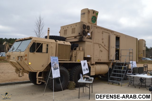

شاحنة تابعة للجيش الحالية الليزر هو 10KW لكن سيتم ترقيتها إلى 50 كيلوواط بحلول عام 2017 ومن ثم في وقت لاحق إلى 100KW
مظاهرات عالية الطاقة ليزر موبايل (HEL MD)
في عام 2016، وجهد تجريبي هو دمج والتجاري قبالة الجاهزة (المهود) الفرعي 10KW الليزر وتدلل على أن الأداء.
وسيتم دمج الليزر 50 من الدرجة كيلو واط من مشروع 042 إلى منصة المتظاهرين الليزر المحمول الحالي الذي يتضمن نظام التحكم شعاع صدمات القوية (BCS) التي بنيت تحت جهد مظاهرة الطاقة العالية ليزر الفنية وغيرها من النظم الفرعية المطلوبة لإثبات أداء النظام السلاح. والهدف من ذلك هو توضيح وتقييم أداء نظام ليزر عالية الطاقة المحمول الكامل في بيئة ذات الصلة.
