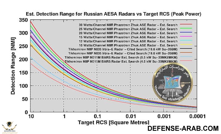

ودي صورة من معرض في 2013 للنسخة الحديثة من الرادار مداه الاقصى 160 كم
بالمناسبة الصورة الاخيرة دي بلح
لا تعني اي حاجة
اذا لم تقترن المسافة اللي ردار قادر بيها علي الكشف بالمقطع الرداري للهدف يبقي الارقام ليس لها معني
اصل يعني اية ردار اقصي مداه ١٦٠كم
لا تعني شئ
انا منك اقولك ان الردار س اقصي مدي كشف له ١٦٠كم لهدف مقطعة الرداري ١م٢
اكيد طبعا دة مش هيكون زي ماقولك
ان الردار س اقصي مدي كشف لة ١٦٠ كم لهدف مقطعة الرداري ٥م٢
الاختلاف كبير جدا بين الاتنين
انما ردارنا اللي في الصورة لم يحدد اي شئ ١٦٠كم هنا مبهمة ولا تعني شئ
