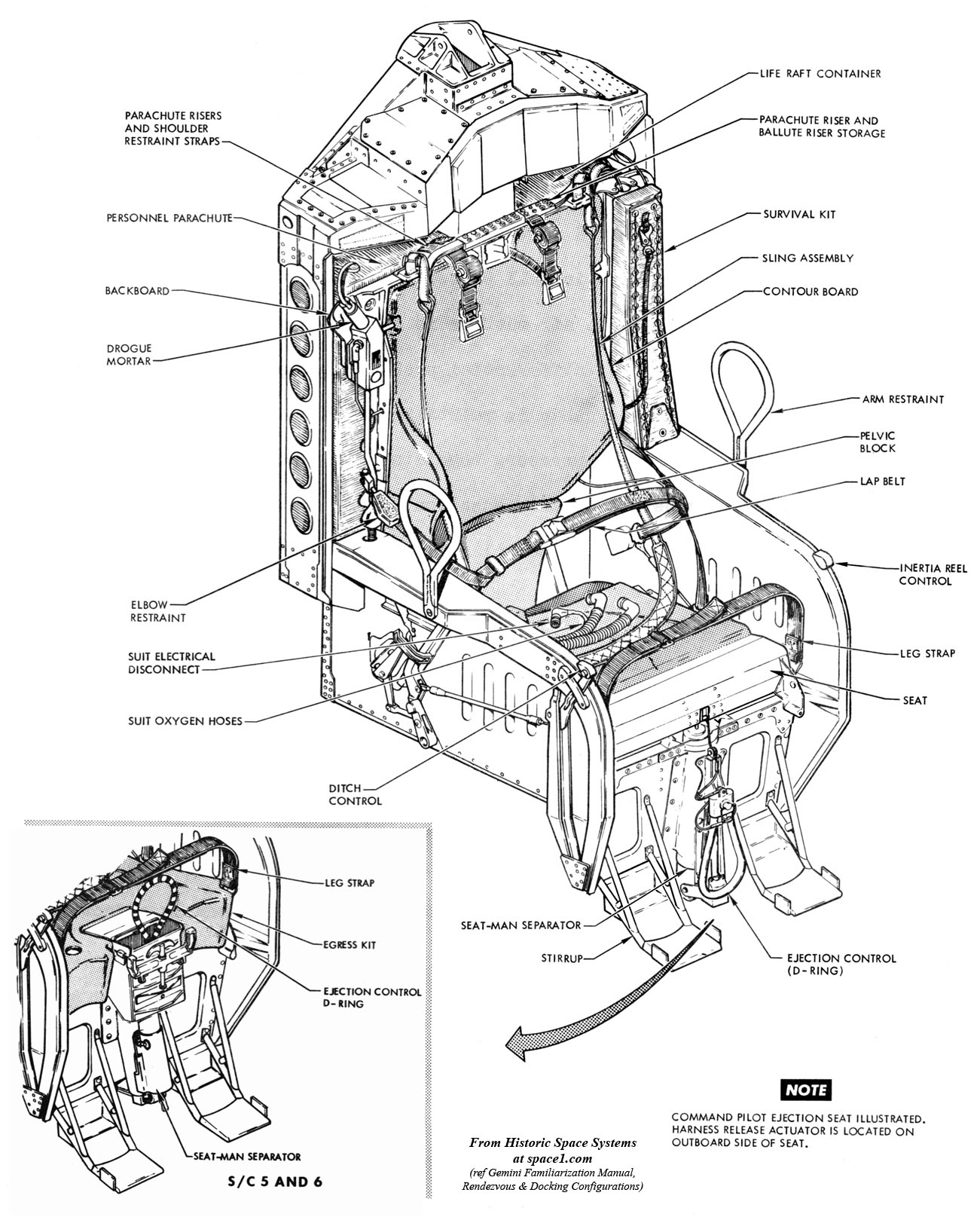

قد يجد قائد الطائرة نفسه في موقف يعرض حياته للخطر ، عندئذ يمكنه سحب مقبض بين ركبتيه لإطلاق مقعده خارج الطائرة . و بعد أصوات ضجيج عالية نتيجة انفصال الغطاء الشفاف فوق رأس الطيار ، ينطلق المقعد و فوقه الطيار إلى الهواء و يفتح باراشوت ، و في هذه الحالة ينجو نحو90% من الطيارين الذين يضطرون لقذف أنفسهم خارج طائرة تنطلق بسرعة أكبر من سرعة الصوت و هو أمر بالغ الخطورة . و قوة القذف في هذه الحالة قد تتخطى 20 ضعف الجاذبية الأرضية ، أي يتعرض جسم الطيار لقوة تساوي 20 ضعف وزن جسمه مما قد يؤدي إلى إصابات شديدة أو حتى إلى الموت .
و معظم الطائرات الحربية و بعض الطائرات التجارية مزودة بالمقعد المقذوف للسماح للطيار بالهروب من طائرة مصابة أو طائرة أصابتها أعطال و لا تعمل .
و تعتبر المقاعد المقذوفة من أكثر تجهيزات الطائرة تعقيداً ، و بعضها يتكون من آلاف الأجزاء . و وظيفة هذا المقعد بسيطة و هي أن يقذف الطيار مباشرة خارج الطائرة إلى مسافة آمنة ، ثم يفتح باراشوت يتيح للطيار الهبوط بسلام على الأرض . و أجزاء المقعد تعمل بسرعة و بشكل متسلسل لإنقاذ حياة الطيار . و المقعد مثبت في الكابينة على قضبان من خلال أجزاء دوارة على حواف المقعد . و توجه القضبان المقعد و هو ينطلق خارج الطائرة بزاوية مناسبة . و المقعد مزود بمقلاع يطلقه على القضبان و صاروخ ينطلق بالمقعد إلى الأعلى و كوابح و باراشوت . و المقعد المقذوف جزء من نظام الخروج من الطائرة ، الذي يتضمن أيضا آلية فتح السطح العلوي قبل قذف المقعد . و بعض الطائرات مجهزة بغطاء فتحة في السطح تنطلق قبل القذف مباشرة .

و جذب المقبض يفجر خرطوشة في آلية الإطلاق لإطلاق المقعد إلى الهواء ، و عندما يجري المقعد على قضبان التوجيه ، تعمل منظومة تقييد الساق لحمايتها من التعلق في أي شيء أو إصابتها بأي أذى .
[/URL]
و يتيح صاروخ تحت المقعد القوة الكافية لرفع الطيار إلى ارتفاع آمن و لا تتجاوز هذه القوة حدود تحمل الشخص العادي .

الكرسي القاذف EJECTION SEAT)) :
يمثل هذا الكرسي للطيار قارب النجاة الذي يحمله بعيداً عن سفينته الغارقة, فهو سيُقذَف خلال لحظات قصيرة بعيداً عن طائرته التي تتعرض لإصابة مباشرة أو عطل مفاجئ, وخلال ثوان معدودة يهبط الطيار بمظلته الى الأرض آمناً. ويتكون النظام المتكامل من مقعد للطيار يجلس عليه ويقوم بأداء واجباته. ويحافظ المقعد على صحة وسلامة ظهر الطيار واستقامته طوال فترة الطيران, ويضمن أفضل وضع لجميع أجزاء جسمه. ويثبت الطيار نفسه عليه بحزام مقعد متقاطع قوي Seat Belt)) يؤمن له تثبيتاً كاملاً أثناء تنفيذ المناورات الحادة. وهناك أنواع مشهورة من هذه الكراسي, منها الأميركي Ace - 11)) والأوروبي (مارتن بيكر) وبعض الطرازات الأخرى MK - 16)) . ويجري تحديث أجزاء الكراسي باستمرار حسب أحدث الدراسات الإحصائية, وحتى زوايا تثبيت الأرجل والدعسات والضغوط اللازمة لحركتها تخضع لهذه التعديلات للوصول للوضع الأفضل للطيار, وتحديد زوايا استقامة الظهر ومدى إرتفاع مسند الرأس وانسيابيته, خاصة في الطائرات ذات المدى الطويل أو العالية السرعة, وتوجد “خرطوشة القذف” Ejection or Boosting Cartridge) ) تحت المقعد.
تحتوي بعض المقاعد ضمن أجزائها على أجهزة إرسال تطلق إشارة إستغاثة آلياً فور الإنطلاق من الطائرة, ليتمكن الباحثون عن الطيار أو الحطام من سرعة تحديد موقع الحادث لبدء إجراءات البحث والإنقاذ.
ولاستخدام الكرسي, على الطيار إتخاذ قرار يعتبر من أصعب قرارات حياته المصيرية, حينما يقوم بجذب يد التشغيل بعد نزع فتيل الأمان (الذي يوجد في بعض الكراسي), ولا بد له من إتخاذ الوضع المناسب للقذف بإلصاق ركبتيه مع بعضهما وإبقاء ظهره مستقيماً باستقامة الكرسي ورأسه للخلف ملتصقة بالمسند, وأي خطأ في هذه الأوضاع قد يتسبب في إحداث إصابات في عظمه قد تكون مميتة نتيجة تعرضه للحركات التسارعية الحادة التي تحدث له, والإرتفاع المناسب للقذف هو في حدود 5000 متر. وفي بعض الطائرات قام المصممون بالإستعاضة عن الكرسي القاذف بتجهيز الطائرة بفتحة إنزلاق في أسفلها ينزلق منها الطيار, ثم يستخدم مظلته, مثل الطائرة “سكاي نايت 3 آر دوغلاس” Douglas Sky Night 3R)) .
يستطيع الكرسي القاذف تأمين نجاة الطيار من طائرة متوقفة على الأرض في حال إندلاع حريق فيها مثلاً, وعموماً يعمل الكرسي بسرعات من صفر الى 600 عقدة, وعلى ارتفاعات من صفر الى 50000 قدم. ولولا تكاتف الشركات الصانعة ومراكز طب الطيران ومراكز الدراسات والأبحاث, لدراسة تصميمات الكرسي القاذف ومعرفة التأثيرات الفيزيولوجية التي تحدث للطيارين فور استخدامهم له, واوضاعهم في الجو بعد تركهم طائراتهم المتزنة الضغط, لما أمكن التقليل من أخطاره وجعل استخدامه ممكناً وآمناً.
