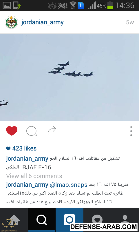

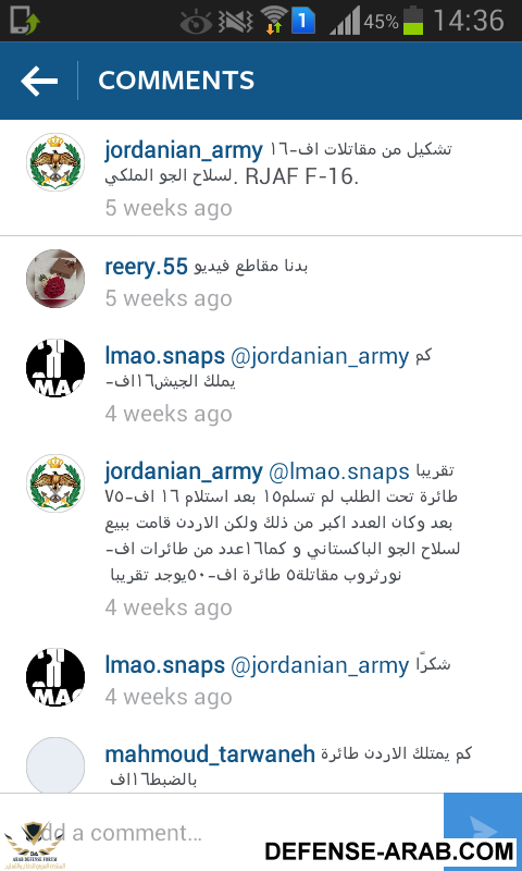

الاردن يحتاج الى طائرات اخرى هو امر اكيد
لكن عدد الطائرات الاف 16 هو 75 و هذا الامر تؤكده الصفحه الرسميه للجيش الاردني على انستغرام
