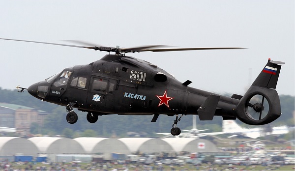

هي مروحيه عسكرية روسيه تعرف أيضا بالأوركا الحوت القاتل أو الكاساتكا السنونو تم اطلاق المشروع في 1983 و صنعت أول طائرة منها في 24 ديسمبر 1998
صنع من تلك المروحية نحو 200 مروحية تستعمل في روسيا في الأغراض العسكرية مثل النقل و البحث و الانقاذ و الإخلاء الطبي و كذلك اعمال تدريب الطيارين واعمال الامن الداخلي و وزارة الداخلية وقد صممت كاموف كا-60 لكي تخلف المروحيات ميل مي 4-8 بغرض الاستخدام في الاستطلاع ونقل الجنود والتشويش الإلكتروني وللقيام بعمليات خاصة بالنسبة للنقل الخفيف وقد صنع من ذلك الطراز عدة مروحيات معدلة للبيع خارج روسيا ويقوم مصنع أولان-أودا بتصنيع المروحية
تستخدم مروحية النقل العسكرية الخفيفة “كا – 60” لنقل جنود الانزال والذخائر والاسلحة والشحنات الى منطقة العمليات الحربية سواء كان ذلك على متنها او خارجه بواسطة عتلات خارجية.
كما تخصص المروحية لإجلاء الجرحى والإسعاف وأداء مهام البحث والإنقاذ والحراسة والقيام بدوريات الاستطلاع وتدريب الأطقم ونقل القيادات.
ويتصف تصميم المروحية بالصمود الفائق امام احتمالات وقوع حوادث جوية. وتعقد التكنولوجيات الحديثة والحلول التصميمية المستخدمة في المروحية أمر اكتشافها بواسطة الموجات الرادارية وتحت الحمراء.
أما المجمع الالكتروني اللاسلكي المنصوب على متن الطائرة فيمكّن المروحية من أداء طيف واسع من المهام ليلا ونهارا من انتاج شركه ساترن الروسيه

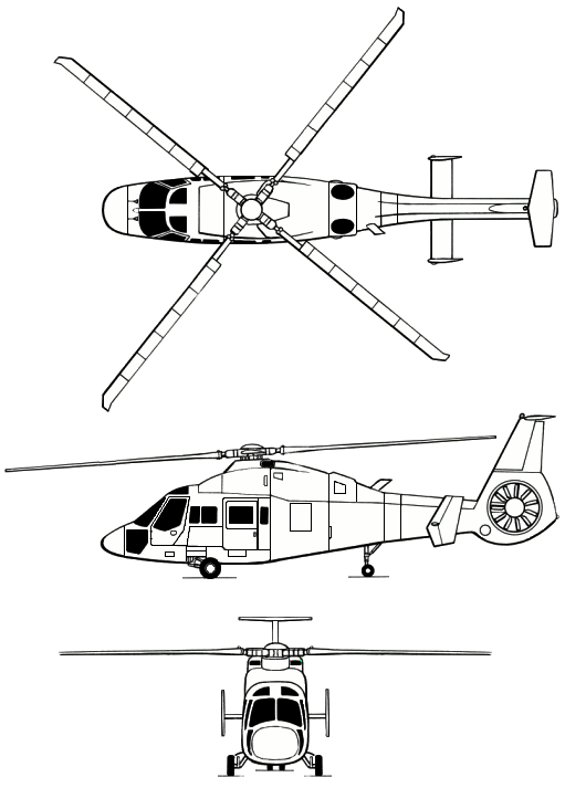

مواصفات الطائرة
الطاقم فردان
قطر المروحه 13.8م
مروحه الذيل 1.4م
الطول 13.47م
الارتفاع 4.1 م
العرض 1.9م
الوزن فارغه 3500كجم
الوزن الاقصي للاقلاع 6500كجم
سعه خزانات الوقود 1460 لتر
المحرك GTE 2-600 RD
القدره 2975 كيلو وات
السرعه القصوي 300كم/ساعه
السرعه الاقتصاديه 270كم/ساعه
المدي الاقصي 1180كم
المدي العملياتي 770 كم
اقصي ارتفاع 5150م
سرعه التسلق 13.2م/ث
الحموله 14 مظلي
او 16 جندي كامل العتاد
او 2500 كجم حموله المقصورة
او 2000 عتاد معلق خارجيا بالحبال
