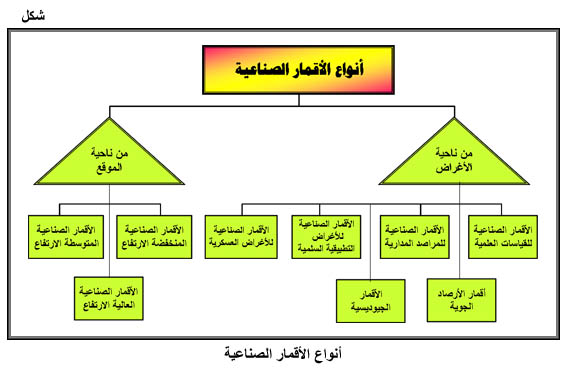

وتنقسم الأقمار الصناعية حسب استخداماتها إلى:
1- أقمار الاتصالات والتى تستخدم فى نقل المعلومات.
2- أقمار البث الفضائى والتى تستخدم فى بث القنوات التليفزيونية والإذاعية.
3- أقمار الأرصاد والتى تقوم بجمع المعلومات عن الغلاف الجوى وتنبؤات الجو.
4- الأقمار العسكرية وأقمار التجسس والتى تستخدم فى أغراض أمنية دفاعية.
5- الأقمار العلمية والتى تستخدم فى التجارب العلمية المختلفة.
