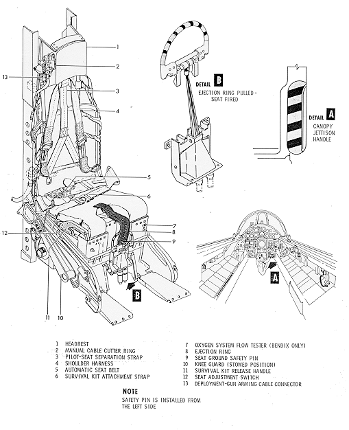

قد يجد قائد الطائرة نفسه في موقف يعرض حياته للخطر،عندئذ يمكنه سحب مقبض بين ركبتيه لإطلاق مقعده خارج الطائرة.

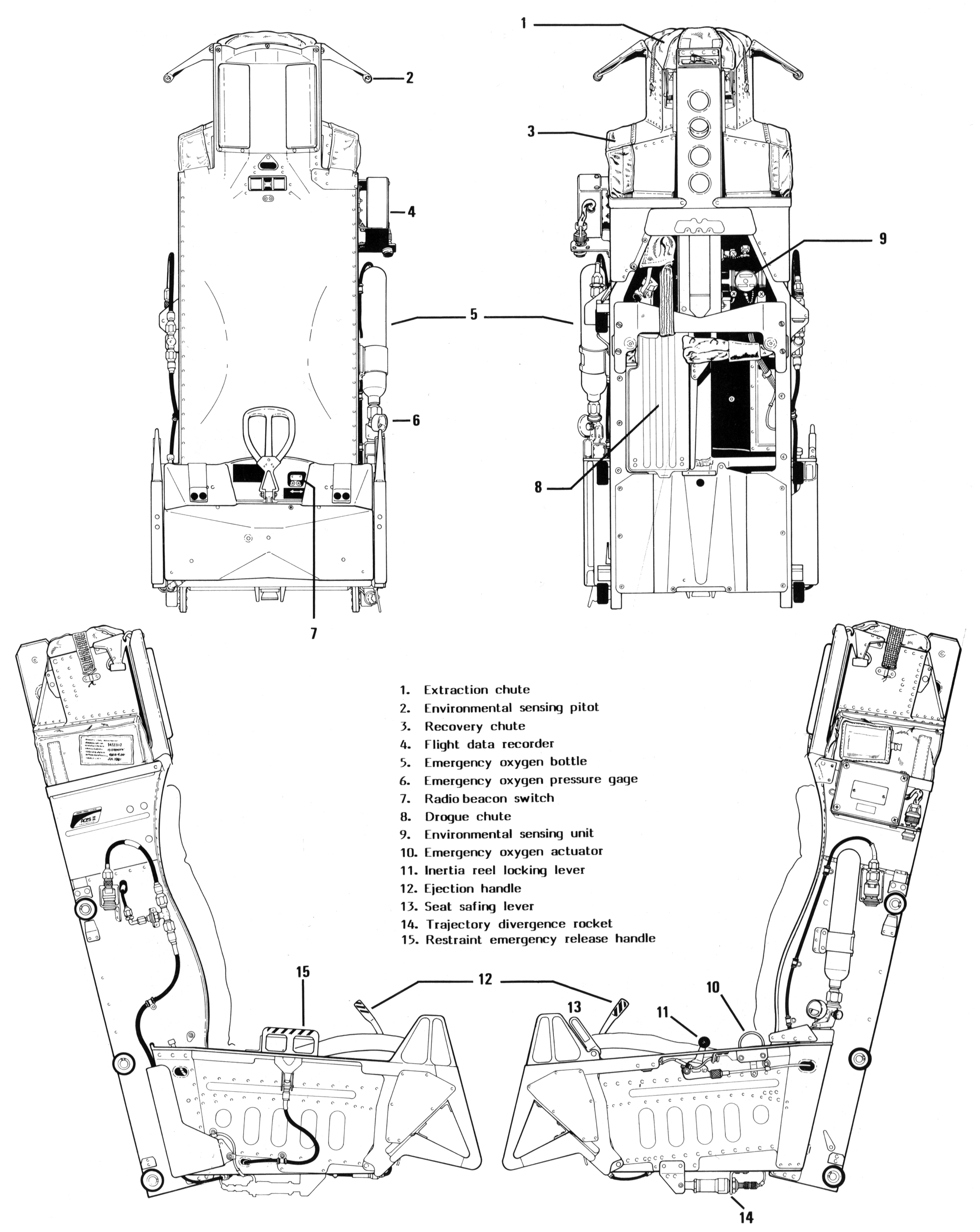

و أجزاء المقعد تعمل بسرعة و بشكل متسلسل لإنقاذ حياة الطيار.و المقعد مثبت في الكابينة على قضبان من خلال أجزاء دوارة على حواف المقعد.وتوجه القضبان المقعد وهوينطلق خارج الطائرة بزاوية مناسبة . والمقعد مزود بمقلاع يطلقهعلى القضبان وصاروخ ينطلق بالمقعد إلى الأعلى وكوابح وباراشوت.
و تعتبر المقاعد المقذوفة من أكثر تجهيزات الطائرة تعقيداً ، و بعضها يتكون من آلاف الأجزاء .ووظيفة هذا المقعد بسيطة وهي أن يقذف الطيار مباشرة خارج الطائرة إلى مسافة آمنة ، ثم يفتح باراشوت يتيح للطيار الهبوط بسلام على الأرض .

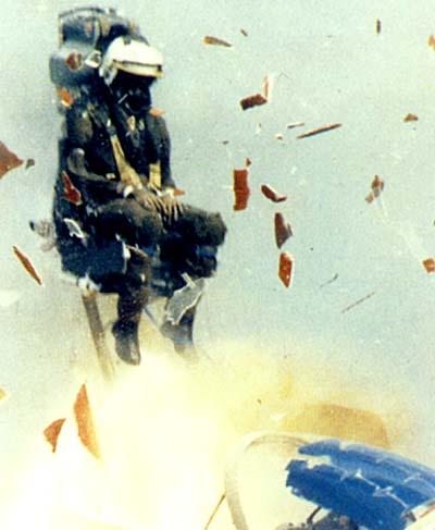

وبعد أصوات ضجيج عالية نتيجة إنفصال الغطاء الشفاف فوق رأس الطيار ، ينطلق المقعد و فوقه الطيار إلى الهواء و يفتح باراشوت ، وفي هذه الحالة ينجو نحو90% من الطيارين الذين يضطرون لقذف أنفسهمخارج طائرة تنطلق بسرعة أكبر من سرعة الصوت وهوأمر بالغ الخطورة .

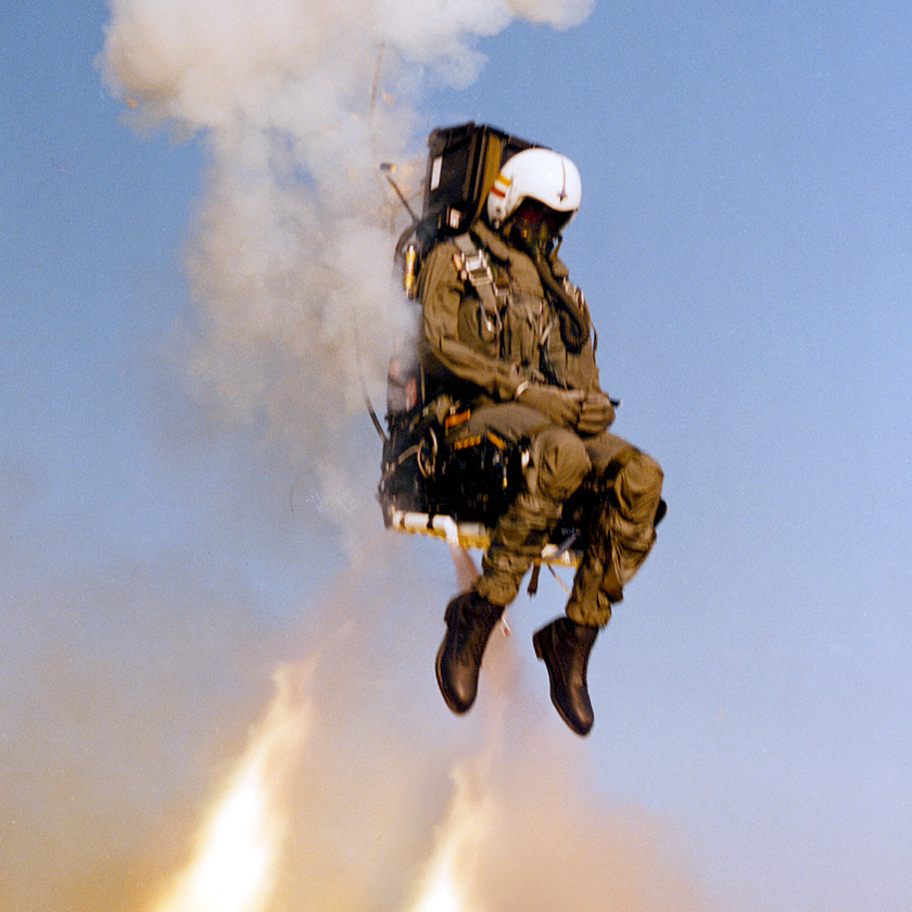

ويتم تشغيل المقاعد بطرق مختلفة، منها بمقابض على جانبي المقعد أو في وسطه ، أو تعمل بإنزال الطيار لستارة على وجهه لتغطيته و حمايته .
و في حالات إستثنائية قد تكون هناك ضرورة لقذف الطيار والطائرة على الأرض لم تكتسب بعد أي سرعة .
و لا يتجاوز وقت قذف الطيار أربع ثوان من لحظة جذب مقبض القذف . و يعتمد هذا الوقت على نوع المقعد ووزن الطيار.

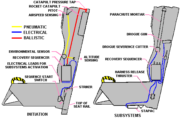

و جذب المقبض يفجر خرطوشة في آلية الإطلاق لإطلاق المقعد إلى الهواء ،
و يتيح صاروخ تحت المقعد القوة الكافية لرفع الطيار إلى ارتفاع آمن ولا تتجاوز هذه القوة حدود تحمل الشخص العادي .

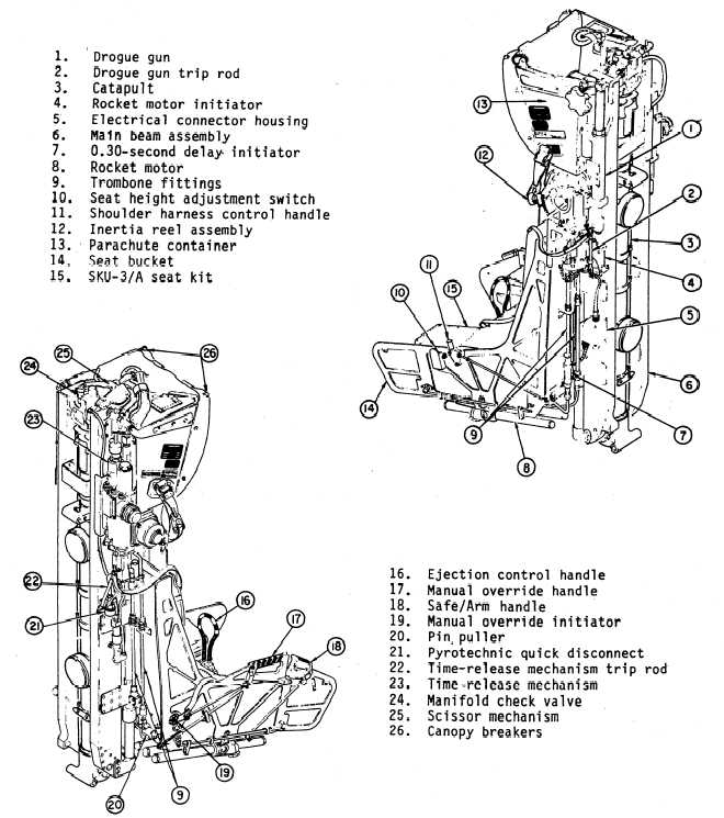

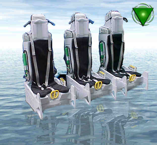

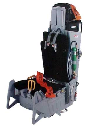

Mk16.A Ejection Seat:

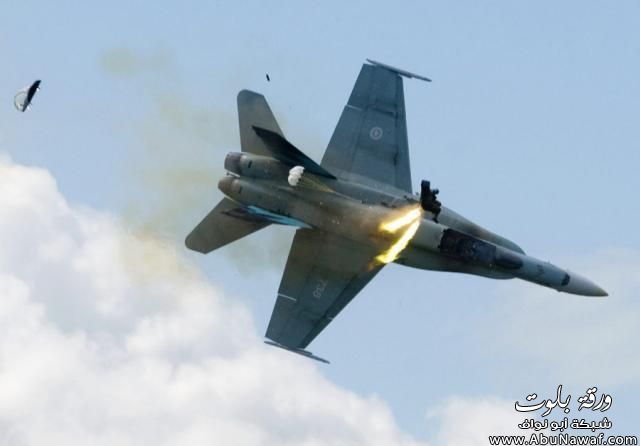

و معظم الطائرات الحربية و بعض الطائرات التجارية مزودة بالمقعد المقذوف للسماح للطيار بالهروب من طائرة مصابة أو طائرة أصابتها أعطال و لا تعمل.

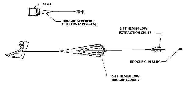

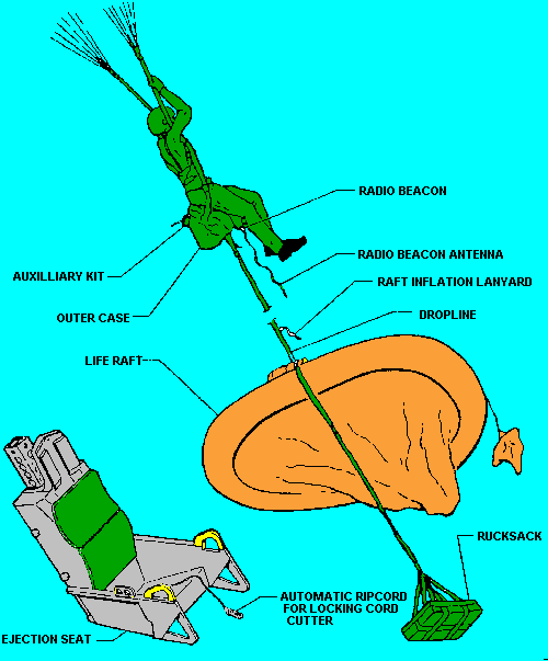

و فور الخرج من الطائرة يتم فتح مظلة إبطاء من أعلى المقعد مما يقلل من معدل سرعة هبوط الشخص ، و بعد وقت معين ، يعمل حساس آرتفاع على جعل مظلة الإبطاء تجذب الباراشوت الرئيسي من حقيبة مظلة الطيار . عندئذ يعمل محرك لفصل المقعد وإبعاده عن الطيار الذي يهبط في أمان إلى الأرض .

و عندما يجري المقعد على قضبان التوجيه ، تعمل منظومة تقييد الساق لحمايتها من التعلق في أي شيء أو إصابتها بأي أذى .

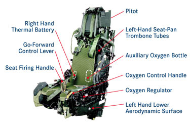

-نظام المقعد الطائر في اليوروفايتر:
