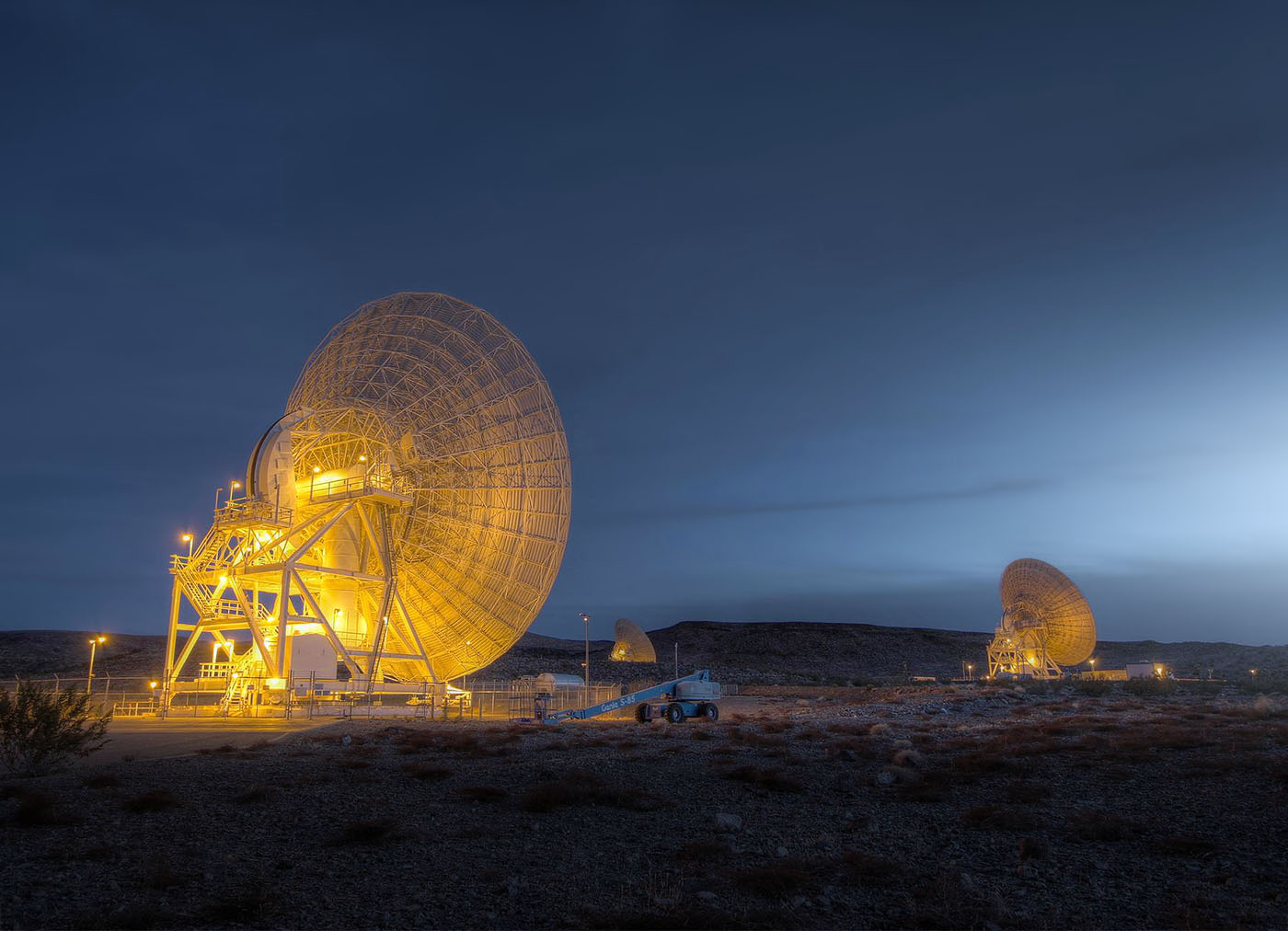

يجب على كافة الأوامر المرسلة إلى المركبة نيو هورايزونز أن تمر أولاً على عملية تعديل ومراجعة صارمة للتأكد من سلامة المركبة، وسوف يعمل فريق العلوم عن كثب مع كل من فريق عمليات المهمة وفريق المركبة من أجل تحسين الأوامر التي تحرك مهمة نيو هورايزونز العلمية، وبعد تفحص واختبار سلسلة الأوامر يتم إرسالها من قبل مركز عمليات مهمة نيو هورايزونز في مختبر الفيزياء التطبيقية في جامعة جون هوبكبينز التي تقع في لوريل-ميريلاند إلى شبكة الفضاء العميق التابعة لناسا، والتي تتم إدارتها وتشغيلها من قبل مختبر الدفع النفاث في باسادينا-كاليفورنيا.

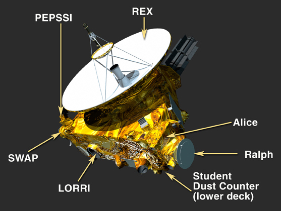

يوجد على متن مركبة نيو هورايزونز سبع أدوات علمية تعمل على جمع أنواع متعددة من البيانات (وقد تم ذكر أسماء هذه الأدوات ووظائفها الرئيسية في قسم الحمولة العلمية)، وعندما ترصد الأداة ملاحظاتها، يتم نقل البيانات إلى أداة تسجيل صلبة (تشبه الذاكرة الوميضية flash memory card في الكاميرا الرقمية)، حيث يتم ضغطها عند الضرورة وإعادة تنسيقها وإرسالها إلى الأرض بواسطة نظام الاتصالات اللاسلكي التابع للمركبة.
مواقع الاجهزة العلمية المختلفة على متن المركبة الفضائية. حقوق الصورة: ناسا

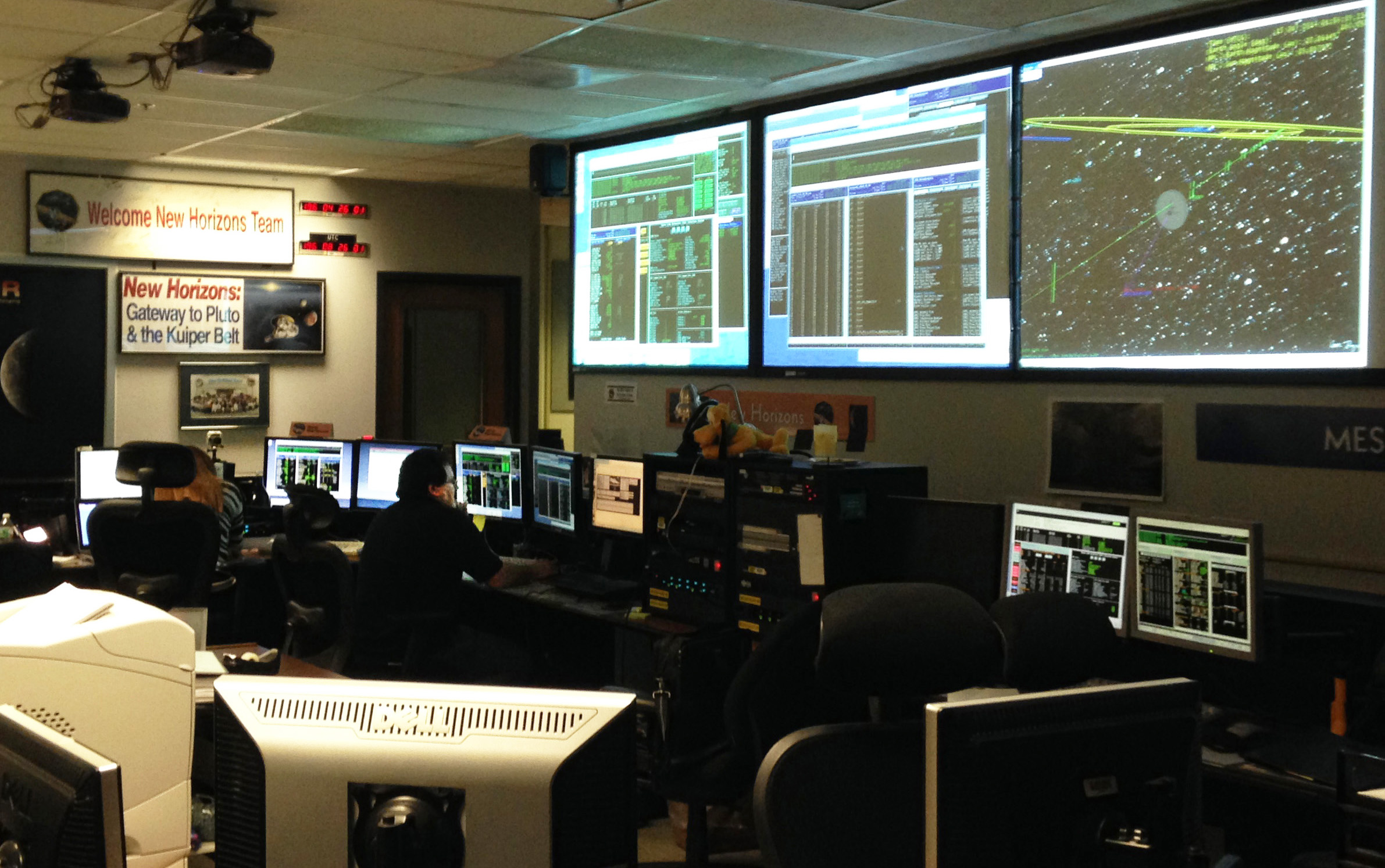

سيتم إرسال البيانات التي يتم استقبالها بواسطة شبكة الفضاء العميق إلى مركز عمليات مهمة نيو هورايزونز في مختبر الفيزياء التطبيقية، حيث سيتم فك حزم البيانات وتخزينها، هذا وسيبحث كل من فريق عمليات المهمة وفريق الأدوات عن البيانات الهندسية للمعلومات حول مسار الأداء، بينما سيتم إرسال نسخ من البيانات العلمية إلى مركز عمليات العلوم في معهد البحوث الجنوبي الغربي في بولدر-كولورادو، حيث ستمر البيانات في مركز عمليات العلوم في برمجيات أنبوبية تعمل على ضم البيانات القادمة من وحدات الأدوات إلى الوحدات العلمية، وذلك استناداً إلى بيانات معيارية موجودة لدى كل أداة، وبعد ذلك سيتم تنسيق ملفات كلا البيانات الأولية والمعيارية وإرسالها إلى أعضاء فريق العلوم في نيو هورايزونز من أجل تحليلها.
وفي الختام ستتم أرشفة ملفات كلا البيانات الأولية والمعيارية جنباً إلى جنب مع ملفات إضافية متعددة (مثل الوثائق التي تصف المعالجة الأنبوبية أو الأدوات العلمية) في العُقَد الصغيرة في نظام بيانات الكواكب في ناسا.
