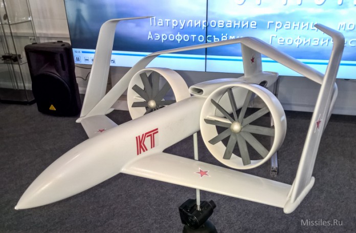

هيا درون متعددة المهام تطوير مجموعة "كرونشتادت الروسية للتكنولوجيا
ظهرت النموذج التوضيحي لها اول مرة في معرض الجيش الروسي 2015
ويتم العمل عليها وستبدا اختبارات فعلية في بداية 2016
شكلها الخارجي التكوين جديد تتألف من 2 من الاجنحة الدوارة والتي تقوم باعطاء الطائرة القوة المطلوبة للتحليق حول محورها والتحليق في الجو عموديا او بشكل مستقيم . ولها ذيل طائرة شراعية. فإن سرعة الطائرة تصل إلي سرعة 600 ... 700 كلم / ساعة.
ستستخدم في عمليات الاستطلاع الجوي والمراقبة وسوف تزود بوسائل استشعار روسية وفرنسية وكاميرات حرارية لتحديد الاهداف والتتبع ، وسوف تكون قادرة على حمل ما يصل إلى 1700 كجم من الحمولة ، وسوف يكون أقصى ارتفاع لها 8000 متر، وتستطيع التحليق لمدة 10 ساعة.
Features UAVs Frigate
: Wingspan – 19 m
Wingspan with folded consoles – 10 m
Height – 3.1 m
The flight duration – 10 hours
Practical range – 5000 km
Max. payload at take-off of an aircraft – 1700 kg
Max. payload for a vertical take-off – 1,000 kg
Max. fuel mass – 2400 kg
Take-off weight (vertical rise) – 7000 kg
Flight speed range – 0 … 600 km / h
Maximum height – 8000 m​

اعتقد على حسب الغرض اللى تستخدم فيه الطائرة قد تكون تلك الطائرة مصممة لاماكن للروس لهم سيادة جوية
والله اعلم
