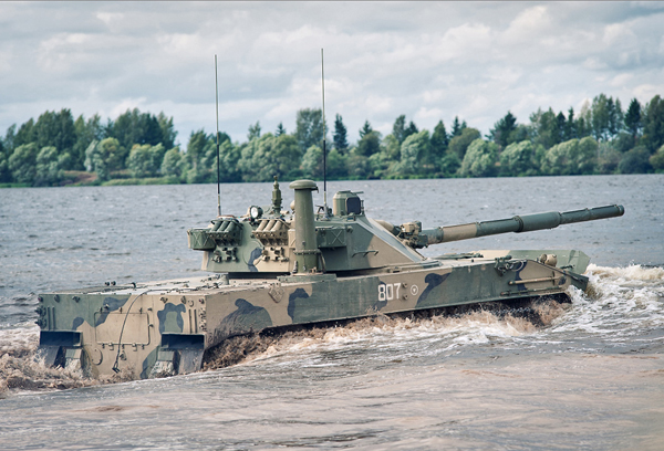

وطورت روسيا" صائدة " الدبابات طراز 2S25 Sprut-SD ، وهي عبارة عن مركبة برمائية مدرعة ومدفع ذاتي الحركة مضاد للدبابات في نفس الوقت، وصممت خصيصا ًللقوات الروسية المحمولة جواً وقوات مشاة "البحرية" البحرية الروسية لاعطائها قوة نارية أكبر أثناء عمليات الابرار الجوي والانزال البحري والعمليات الخاصة، حيث تتمتع بالقدرة على تدمير ودك التحصينات واجتياز الحواجز والموانع، كما تستعمل للقيام بعمليات الاستطلاع والمراقبة ودعم قوات المشاة الميكانيكية في ساحة المعركة ضد دبابات وآليات العدو، وقد بدأ تطوير هذه المركبة منذ منتصف تسعينيات القرن العشرين عندما طلب الجيش الروسي مركبة جديدة لقواته المحمولة جواً لتحل محل المركبة المدرعة القديمة PT-76 ، وتلائم ظروف ومتطلبات المعارك الحديثة.
" وصائدة " الدبابات 2S25 Sprut-SD عبارة عن مركبة برمائية بالكامل، لها القدرة على العمل في البر كما في المياه، ويبلغ وزنها بكامل حمولتها وطاقمها 18 طناً، أي أقل مرتين من الدبابات العادية، مما يعطيها قدرة أكبر على المناورة والحركة في ساحة المعركة، ويمكن حملها عن طريق الجو والقائها من على ارتفاع 3000 مترا بواسطة مظلات خاصة، وهي تحمل كامل حمولتها وطاقمها في جاهزية تامة للقتال، ويمكنها العمل في مختلف المناطق والظروف المناخية، كما زودت بأنظمة الرؤية الليلية والنهارية للعمل ليلاً ونهاراً، وتبلغ سرعتها في الطريق العادي 70 كم/ساعة و10 كم/ساعة في المياه، وهي مجهزة بمدفع رئيسي أملس عيار 125مم، قادر على اطلاق مختلف أنواع الذخائر ولديه القدرة على اطلاق صواريخ AT-11 SNIPER المضادة للدروع والموجهة بأشعة الليزر على أهداف تبعد مسافة 100 إلى 5000 متر، كما يمكن استخدام هذه الصواريخ ضد العموديات التي تحلق على ارتفاعات منخفضة، أما التسليح الثانوي للمركبة فهو مدفع رشاش محوري آلي عيار 7.62 مم، ويمكن للمركبة التعامل مع الأهداف، سواء في حالة الثبات أو الحركة، وذلك بفضل جهاز توازن المدفع ونظام ادارة النيران الذي يعمل عن طريق كمبيوتر، كما تشتمل المركبة على نظام للرؤية الحرارية، ونظام خاص بالقائد للرؤية الليلة والنهارية معا.
وقد صنعت المركبة 2S25 Sprut-SD بالكامل من الألومنيوم المعالج لتقليل الوزن والمحافظة على المرونة والمناورة، ويوفر تدريع البرج الحماية من القذائف عيار 12.7 مم من الجانبين، أما الهيكل فله القدرة على تحمل قذائف عيار 7.62 مم، كما زودت المركبة بنظام الحماية ضد الحرب النووية والبيولوجية والكيماوية، وبنظام اكتشاف الحرائق واطفائها وبنظام ملاحي وجهاز راديو للاتصال ومكبر صوتي يضمن التواصل بين أفراد الطاقم.
