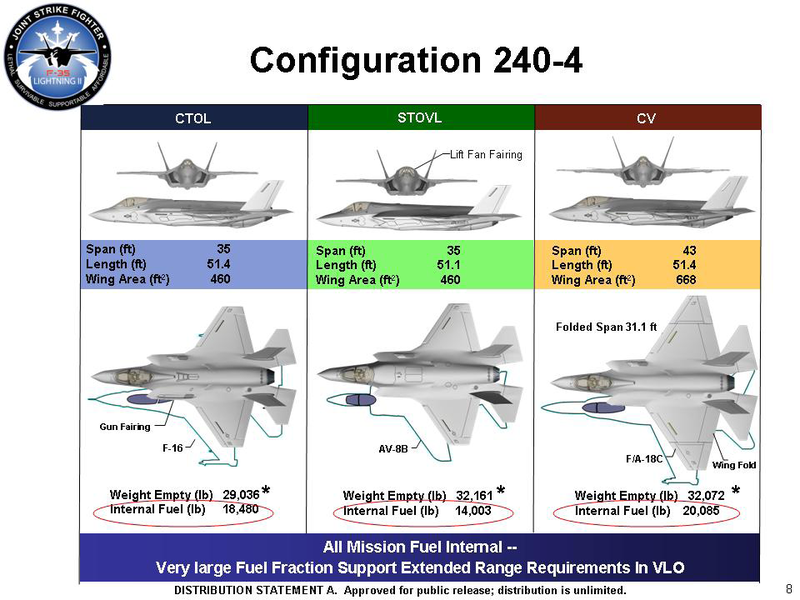

طبعاً كما هو معلوم فهناك 3 نسخ من الـ F-35 وهي
F-35 B STOVL طائرة الإقلاع العامودي
F-35 CV وهي مخصصة للعمل على حاملات الطائرات وتختلف تصميمياً عن النسختين الأخرتين بكونها ذات أجنحة أعرض وحواف الأجنحة قابلة للطي
F-35 A وهي الطائرة ذات الاقلاع و الهبوط التقليدي وهي التي ستكون محور حديثنا
وهذه صورة توضح الاختلافات التصميمية بين النسخ الثلاثة لمن أراد الاستزادة ..
