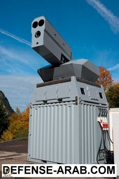

وفي اواخر شهر تشرين الاول من العام ٢٠١٢ جمعت شركة Rheinmetall Defence مجموعة منشآت الليزر العالي الطاقة (High Energy Laser - HEL) في حقل برهنة Ochsenboden في سويسرا واستخدمتها للاشتباك بمجموعة من تهديدات ساحة المعركة الحقيقية وتدميرها بنجاح.
بالرغم من ان الليزرات العالية الطاقة ما زالت بعيدة بعض الشيء في الشكل القابل للنشر، فان الاعمال البرهانية التي نفذتها شركةRheinmetall تشكل خطوة واضحة تجاه ذلك الهدف. اعاقت تكاليف التطوير الباهظة، والتحديات الهندسية، بالاضافة الى العلوم المحبطة كالحفاظ على البيئة والصحة وتبديد الحرارة الناتجة ومعادلتها والاستيعاب الفضائي وأثر السلاح، كل هذه الامور اعاقت اعمال تطوير ليزرات HEL.
اذا تمت برهنة قدراته، فان HEL لا يزال جذابا بفضل قدرته على تأمين اشتباكات بسرعة الضوء مع قوة قابلة للتوسيع وقدرة على الاشتباك باهداف متعددة في آن، وبصمة لوجستية منخفضة. يتمتع HEL بتزويد غير منقطع للذخيرة ومعدل اصابة لكل رماية مع انخفاض التكلفة.
تابعت Rheinmetall برنامجا قريب المدى، مستثمرة تكنولوجيا تركيب الاشعة فوق بعضها (Beam Superimposing Technology - BST)، وهي حل منخفض الصيانة، تضميني، قابل للتوسيع للرد على متطلبات الزبائن.
تجمع تكنولوجيا BST اشعة ليزر منفصلة التي تُعرض تراكميا النقطة ذاتها التي تم اختيارها على هدف معين، في حين تحافظ على جودة شعاع السلاح من حيث القوة والطاقة. (Laser Weapon Module - LWM). يتم تأمين هذا التأثير من خلال وحدات LWM الثابتة او المتحركة التي تتضمن عادة: وحدات طاقة وتبريد قابلة للتوسيع، ليزر قائم على الالياف عالي الطاقة جاهر تجارياً مع شعاع محدود الانكسار "diffraction"، ووحدة تشكيل الشعاع، المتضمنة تلسكوبا لتركيز طاقة شعاع الليزر على الهدف، ونظام تصوير للهدف، ونظام تعقب دقيق (Fine Tracking System - FTS) الذي يتضمن بدورة ليزر تنوير، مرآة قادرة على الميلان ومستشعر لتحديد الموقع.
خلال سلسلة من الاختبارات في حقل البرهنة Ochsenboden في اواخر العام ٢٠١٢، نجح مبرهن تكنولوجيا سلاح HEL بقوة ٥٠ كيلواط في كشف، وتعقب والاشتباك باهداف تمثل طائرات دون طيار على مسافة ٢ كلم، وقذيفة مشبهة بقطر ٨٢ ملم يمثل قذيفة هاون تنطلق بسرعة ٥٠ م/ث على علو متوسط وعن مسافة ٣ كلم. تضمن ذلك النظام بقوة ٥٠ كيلواط نظامي LWS: واحدا بقوة ٣٠ كيلواط مع ثلاثة وحدات LWM بقوة ١٠ كيلواط لكل منها، مدمجة في برج دفاع جوي من نوع Revolver Gun من انتاج Oerlikon الذي جمع بدوره الى وحدة التحكم بالنار لنظام "Skyguard" من Oerlikon، ووحدة LWS اخرى بقوة ٢٠ كيلواط مع وحدتي LWM بقوة ١٠ كيلواط لكل منهما مدمجتين في برج من نوع Revolver Gun.
صَرَّحت الشركة ان تلك الاختبارات برهنت على ان تكنولوجيا السلاح HEL امكنها تدمير اهداف حتى في اقصى الظروف المناخية بما في ذلك الثلج، وضوء الشمس الباهر، الجليد والمطر. واضافت ان الاختبارات ابرزت تقدم الشركة في ملاءمة متطلبات الحرارة والتبريد لنظام سلاح HEL مستقبلي مع متطلبات سيناريو عملاني. ومقارنة مع العام ٢٠١١ زادت شركة Rheinmetall بشكل هام كثافة الطاقة كيلواط/م٣ الخاصة بمبرهن التكنولوجيا، مما مكنه من انتاج ضعفي الطاقة الليزرية الناتجة ضمن الحجم نفسه، الامر الذي يشكل بدوره خطوة اساسية نحو هدف نظام LWS بقوة ١٠٠ كيلواط.
