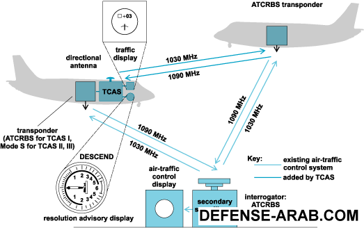

هو نظام مثبت بالطائرة ويعتمد على إشارات إرسال نظام رادار المراقبة الثانوي secondary surveillance radar (SSR). ويكون مستقلا بالكامل عن الأجهزة الأرضية وذلك لإعطاء المشورة للطيار عن أي اشكالات محتملة مع طائرة أخرى مثبت بها نفس نظام الإرسال (SSR).
بالطائرات الحديثة يظهر نظام المانع على شاشات الملاحة المسماة Navigation Display (ND)، أما بالطائرات الأقدم فهو يظهر بمؤشر السرعة العمودية Vertical Speed Indicator (VSI) كما بالصورة.

ان يلاحظ ويعرض الطائرات الاتية في نفس المسار ويزود الطاقم بالإشارات ،ويتجنب الدخلاء بتغيير اتجاه الطيران بالطائرة عاموديا فقط يستجيب بشكل دوري بواسطة transponder (مستقبل/مرسل)، ويحسب المسار ويصمم إمكانية تهديدهم بشكل ثابت ،ويلتقط إشاراتهم بواسطة هوائيين اثنين للارسالو الاستقبال.
واحد في أعلى هيكل الطائرة واخر في اسفله كما يمكن ان يؤسس لاتصالات خاصة مع كل طائرة على حدة في مساحات المرور الكثيفة ويجنب الحمل الزائد في الارسال الراديوي ،يعمل بشكل مستقل كما يمكن السيطرة علية من المحطات المراقبة الأرضية ،ويمكن تعديل نمط التشغيل والغاء طلب التجنب يرسل دوريا إشارات استجواب ويستقبل الاستجوابات من الطائرات الأخرى ويحللها ويحسب الوقت بين الارسال والاستقبال ويحدد الارتفاع بتتبع دوري من المبادلات والمعلومات التي يمكن ان تهدد بالتصادم.كما يعالج كل تهديد منفردا مع أفضل إمكانية تحاشي الاصطدام وأفضل انفصال عامودي مناسب مع الطائرات الأخرى في المسار.
يساعد TCAS بصريا وسمعيا بواسطة حاسوب يحدد الموقع النسبي للطائرتين وإمكانية مخاطر التصادم trafific advisories :يعين موقع الطائرة الغريبة التي تشكل التهديد ويحذر ملاحي الطائرة منها ويعزز اكتسابهم البصري resolution advisories اتخاذ القرار وهو ذو شقين:اما تصحيحي يعلم قائد الطائرة بمعدل الانحراف العامودي أو وقائي يحذر قائد الطائرة بتجنب مناورات معينة.
يعرض الجهاز إشارات بصرية تظهر على شاشة electronic flight instrument system EFIS ويعرض رمز كل طائرة دخيلة على جهاز navigation display ND كما يعرض إشارات مناورة التحاشي على الخط العامودي في جهاز primary flight display PDF ان مناورات التحاشي بواسطة TCAS قد تخلق تضارب في القرارات إذا كانت الطائرة الأخرى تستعمل نفس النظام.لتجنب هذا الوضع هو صلة الاتصال بين الطائرتين بواسطة transponders ينسق تبادل الإشارات عندما يكشف الطائرة الأخرى وعندما يكون هو المستكشف الأول للطائرة الأخرى فهو الذي يصدر تعليماته بتعديل الانحراف عأمويا إلى أعلى أو إلى اسفل.
