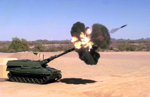

في يوم 11/6 من عام 2008 تم عرض النموذج ألأول الكامل من المدفع الأمريكي NLOS-C او المسمى XM1203 بعد سنين من التجارب على هذا النظام حيث تم عرض هذا النظام امام مبنى الكونغرس في العاصمة واشنطن بحظور عدد من القادة ألأمريكان وظباط بالجيش الأمريكي وقد تم عرض هذا النموذج كما ذكرنا بعد فترة طويلة من التجارب وعمليات الأطلاق حيث اطلق المدفع عدد كبير من الذخائر وهذة صور المدفع:
