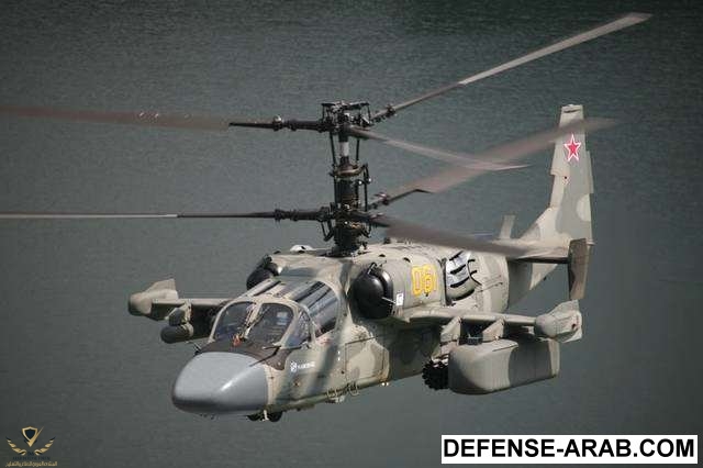

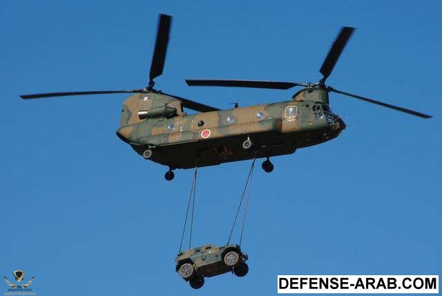

تستخدم التقنية في الشق الجوي علي سبيل المثال في بعض المروحيات تحت مسمي Coaxial Rotors في سلسلة من مروحيات الكاموف الروسية مثل Ka-52 و Ka-50 و 27 و 31 و 32 و غيرهم .. مما دفع الأمريكان الي أختراع تقنية مماثلة تُسمي Tandem Rotors ( ليست موضوعنا اليوم ) و مستخدمة علي العديد من المروحيات الأمريكية لعل أغلبها المروحية CH-46 Sea Knight و أختها CH-47 Chinook ولكنها تختلف في ألية العمل حيث أن في ال Coaxial تكون المروحتان فوق بعضهم البعض و يدوران علي نفس المحور ( نفس عامود الدوران ) و لكن بأتجاهات متضادة .. أما في ال Tandem يتم أستخدام مروحيتان أمام بعضهما البعض و تدور واحدة بأتجاه عقارب الساعة و أخري عكس أتجاه عقارب الساعة .. صورتان :

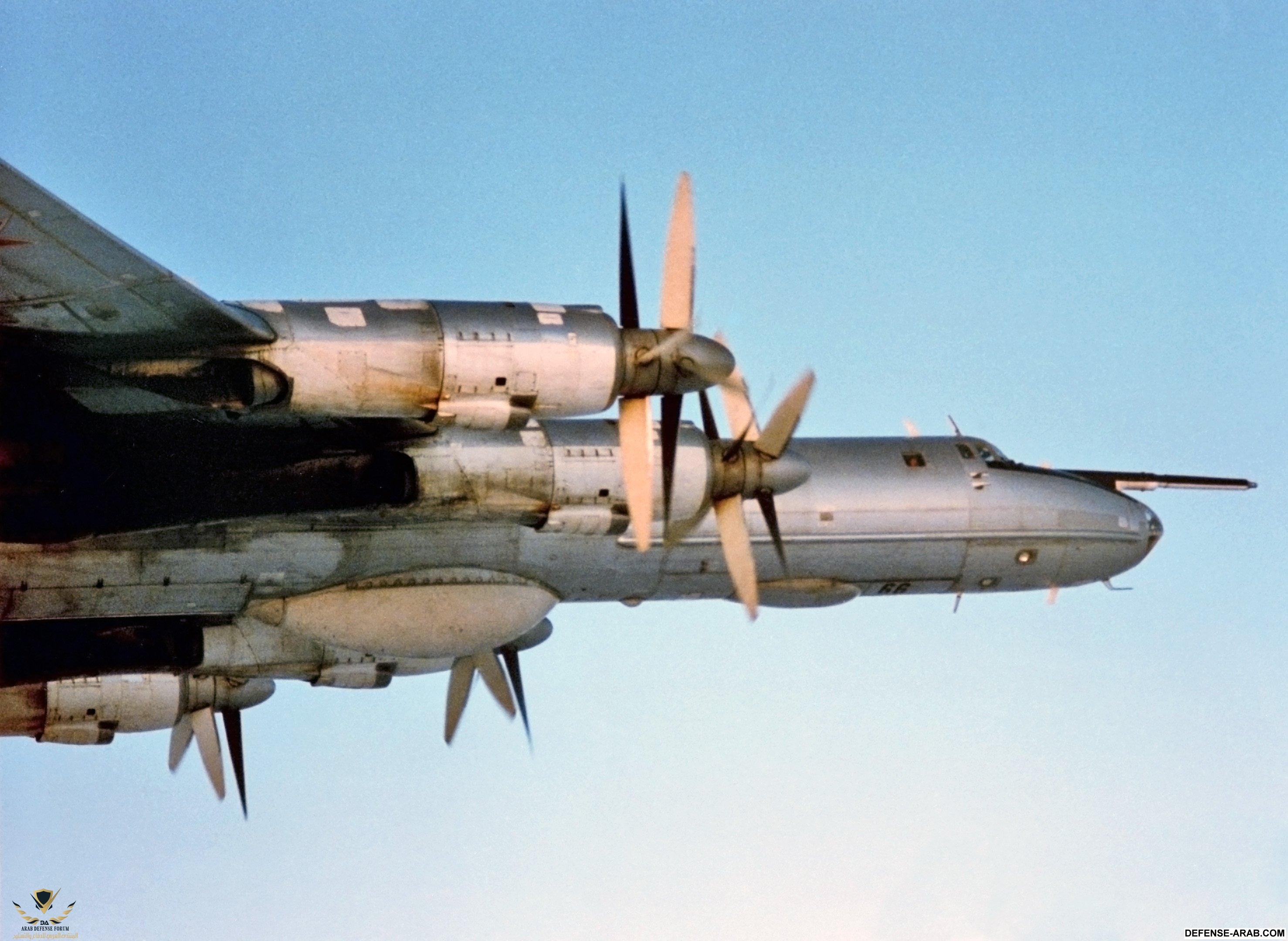

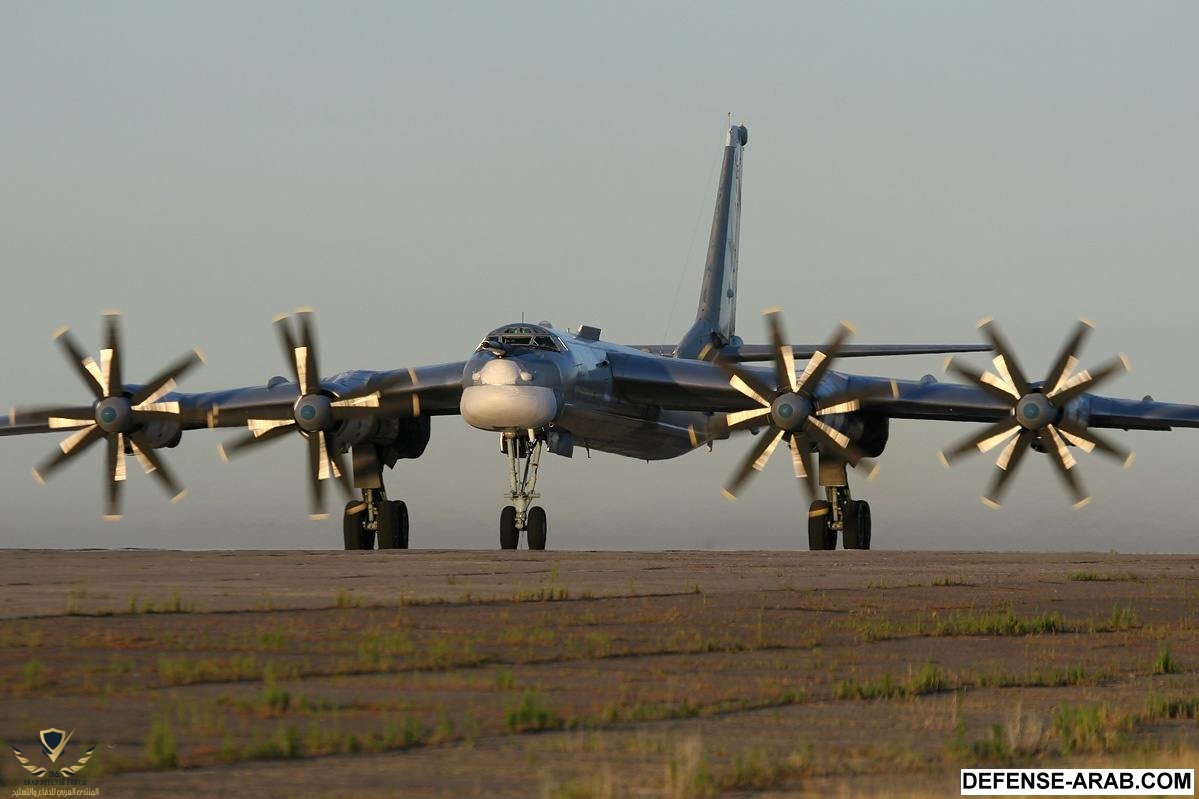

كما أنه تُستخدم تقنية ال Contra-Rotating علي العديد من الطائرات الأخري مثل القاذفة الأمريكية بعيدة المدي من طراز Tu-95 و أختها من طراز Tu-142 :
Tu-95 Bomber
Tu-142 Bomber

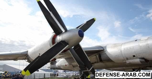

في ال Contra-Propellers يتم نصب الشفرات بزاوية ميل معينة ( في بعض الطائرات يكون عدد شفرات المروحة الأمامية مختلف عن عدد شفرات المروحة الخلفية لتجنب أي مشاكل في التردد ) و يُمكن أن يتحكم في المروحتان محركان منفصلان يقومان بأدارة و تشغيل عامود الدوران المثبت به المروحتان ( عن طريق نقل الحركة بدون دخول في المزيد من التفاصيل ) فيتم نقل الحركة من المحركين الي عامود دوران واحد
لكن كيف نستطيع أدارة مروحتان بأتجاهان متضادتان علي نفس عامود الدوران ؟
يتم ذلك عن طريق صندوق تروس – Gearbox – تقوم بقلب أتجاه الدوران عند نقطة مُعينة فتُثبت مروحة قبلها تدور في عكس أتجاه الساعة مثلآ و تُثبت مروحة بعدها تدور في أتجاه دوران الساعة .. و تقوم المروحة الامامية من ألتقاط الفقد الذي يحدث في دوران المروحة الأولي
