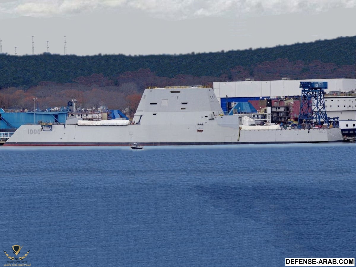

بدأ بناء هذه المدمرة سنة 2009 في مجمع باث أيرون وورك (Bath Iron Work (BIW و ستدخل الخدمة في أواخر هذه السنة أو في بداية 2016

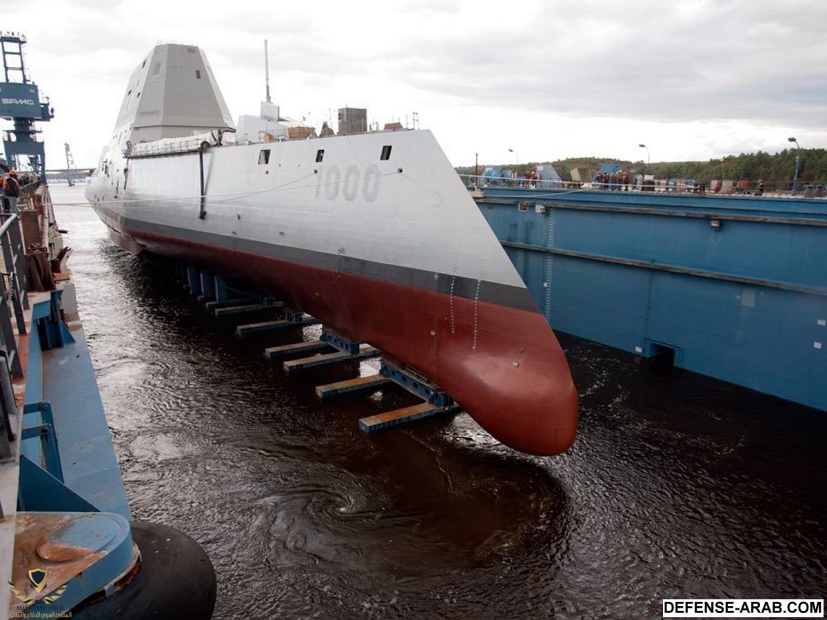

تصميم هيكل المدمرة فريد من نوعه حيث أن انحدارالهيكل, انطلاقا من خط التماس مع الماء و اتجاها إلى أعلى السفينة, يتجه إلى الداخل عكس التصميم المعتاد لهياكل السفن الذي يتجه انحداره إلى الخارج
هذا التصميم يساهم بشكل كبير في تقليل البصمة الرادارية للمدمرة رغم كبر حجمها

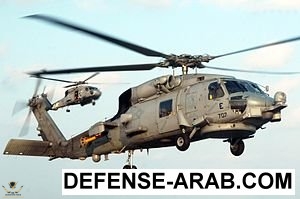

تشغل زوموالت مروحية MH-60R Seahawk متعددة المهام و القادرة على الإضطلاع بمهام مكافحة الغواصات

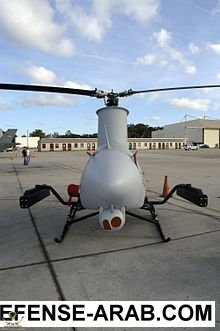

كما تشغل أيضا المروحية الغير مأهولة MQ-8 Fire Scout
المهبطان قادران على استيعاب مروحيتين MH-60R أو مروحية MH-60R و ثلاث مروحيات MQ-8

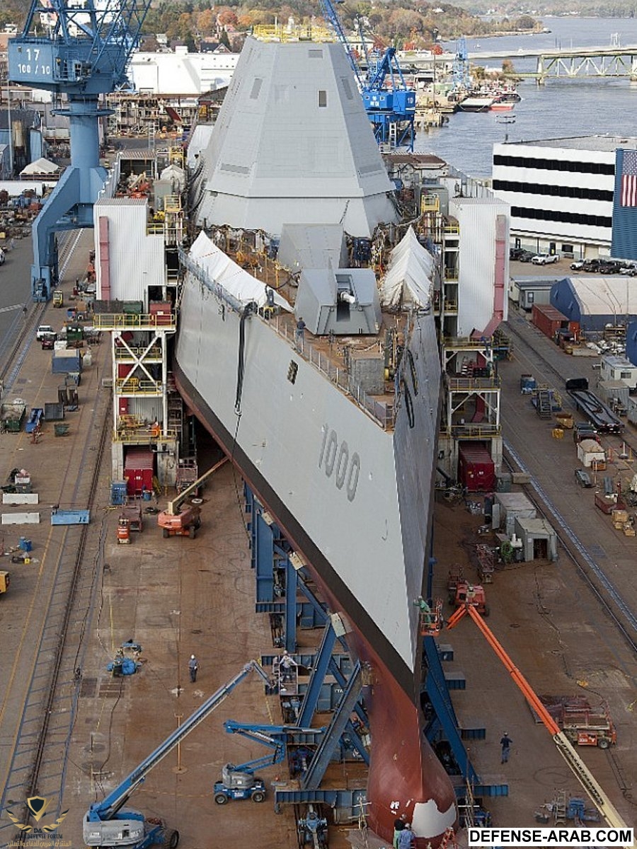

الصور

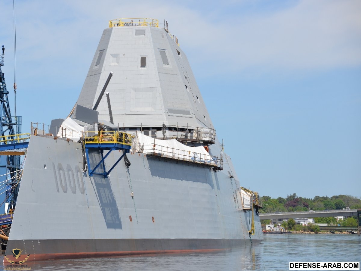

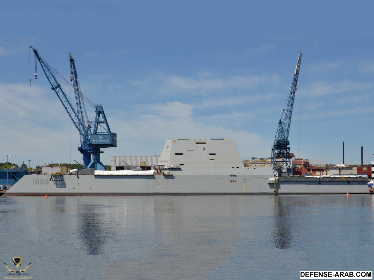

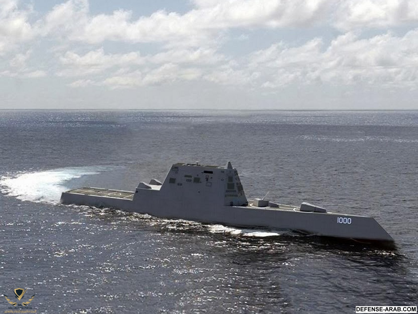

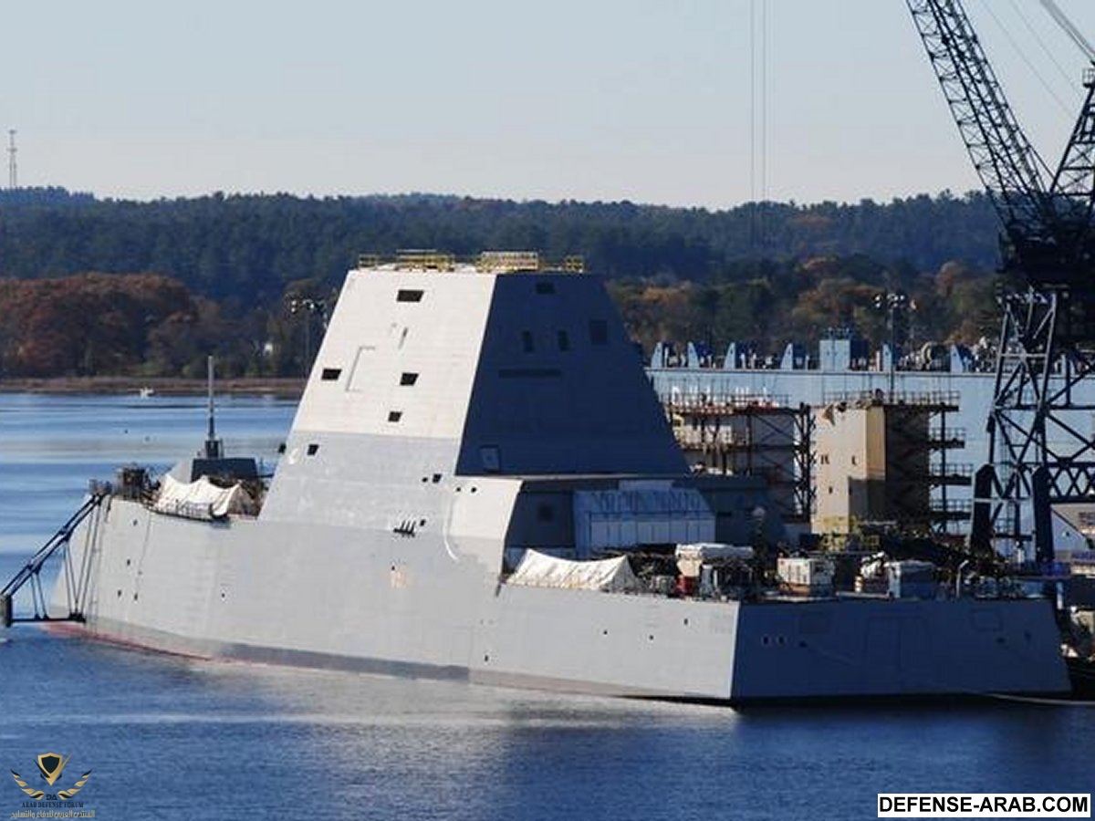

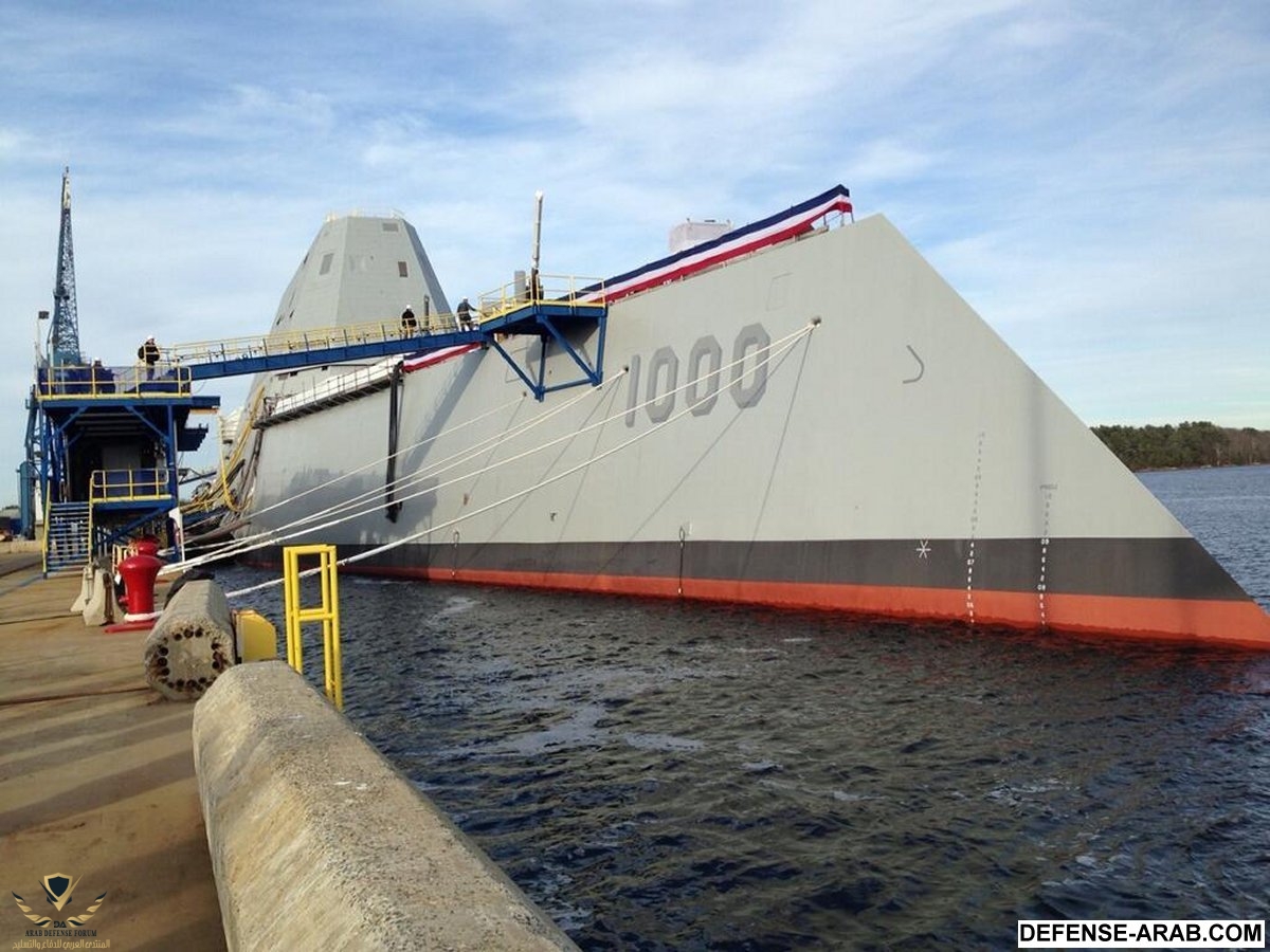

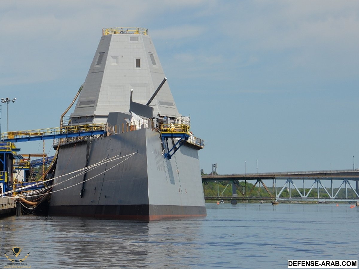

صور المدمرة في حوض البناء

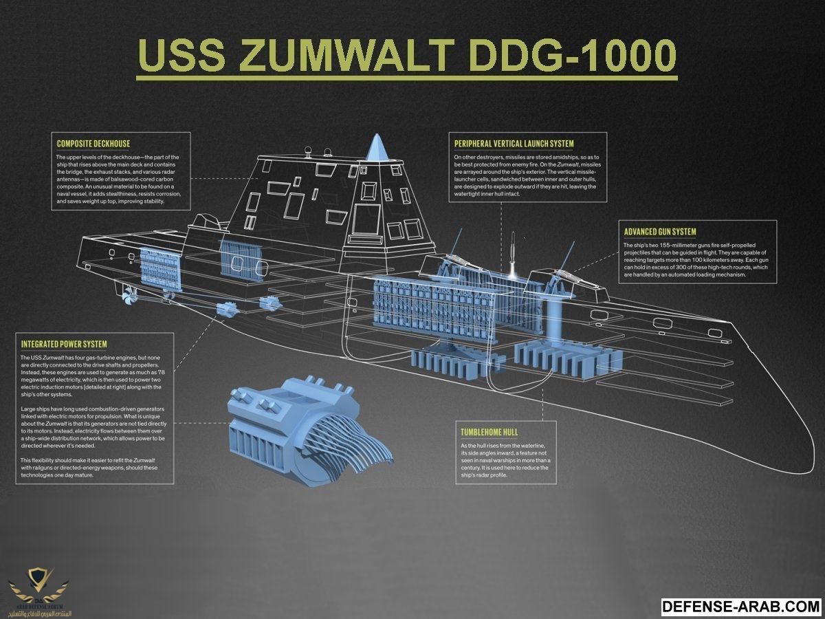

مكونات المدمرة
صورة تبين تصميم هيكل السفينة
مروحية MQ-8 Fire Scout

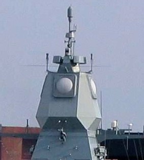

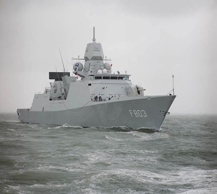

لى سؤال لو سمحت , أين الردارات , هل يمكن للردار أن يعمل وهو مغطى ببرج المدمرة كما فى الصور ؟ وهل ذلك لايؤثر على كفائته ؟

الرادارات غير مغطاة ببرج السفينة بل هي مدمجة في البدن بحيث لا تشكل اي زاوية لتخفيظ المقطع الراداري للسفينة قدر الامكان
و هي تظهر في هذه الصورة على شكل مربعات غامقة اللون مقابل لون البدن
23110
و كمثال فهذا رادار APAR على الفرقاطة الهولاندية De Zeven Provinciën و هو من اوائل الرادارات التي ثم ادماجها في البدن لتخفيف البصمة الرادارية للسفينة
