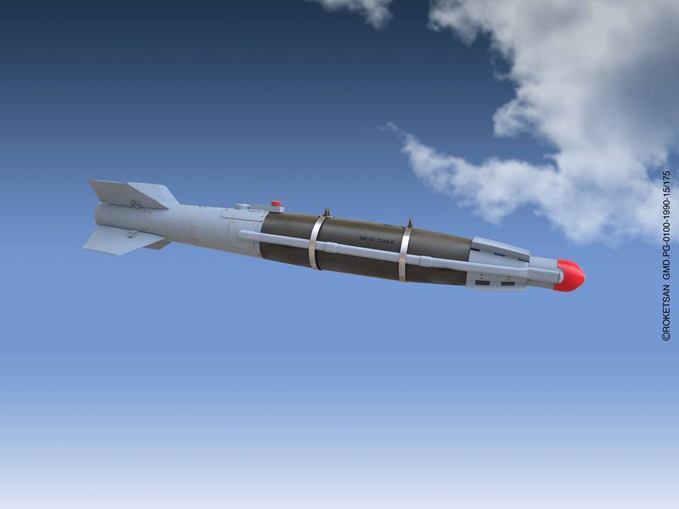

شركه Roketsan التركيه تعرض قنبله TEBER ذات التوجيه المزدوج GPS + ليزر

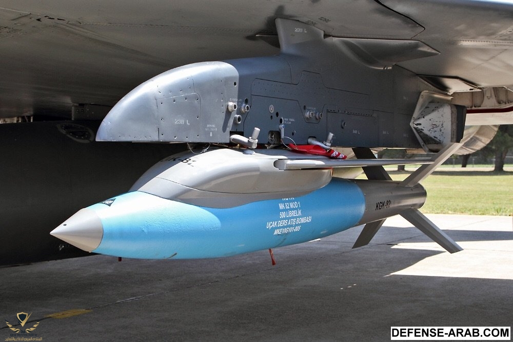

عائله القنابل التركيه الموجهه تتضمن نظام HGK ذات توجيه GPS الذي يركب على قنابل بوزن 1 طن قادره على اصابه الهدف بدقه متناهيه ( CEP اقل من 10 متر ) من على بعد 24 كلم , ونظام KGK المركب على قنابل بوزن 300 كغم وبوزن 600 كغم , بالاضافه لتوجيه GPS النظام KGK مزود باجنحه مما يزيد مدى القاء القنبله والذي يصل الى 100 كلم
TÜBİTAK SAGE HGK
TÜBİTAK SAGE KGK
قبل ايام عرضت شركه Roketsan الجيل الجديد ذات التوجيه المزدوج GPS بالاضافه لتوجيه ليزر وبذلك تستطيع القنبله اصابه الاهداف الثابته بدقه متناهيه بالاضافه لاصابه الاهداف المتحركه وذلك بوسطه التوجيه الليزري
Roketsan TEBER

‏TUBITAK SAGE ( ⁦@SageTubitak⁩ (HGK-82) ، والذي تم تطويره بواسطة HGK-82. أطلقت القوات الجوية التركية 4 طلقات اختبار التشغيل في ظروف صعبة. HGK-82 جاهز للاستخدام التشغيلي. ⁦#MilliTeknolojiHamlesi⁩
