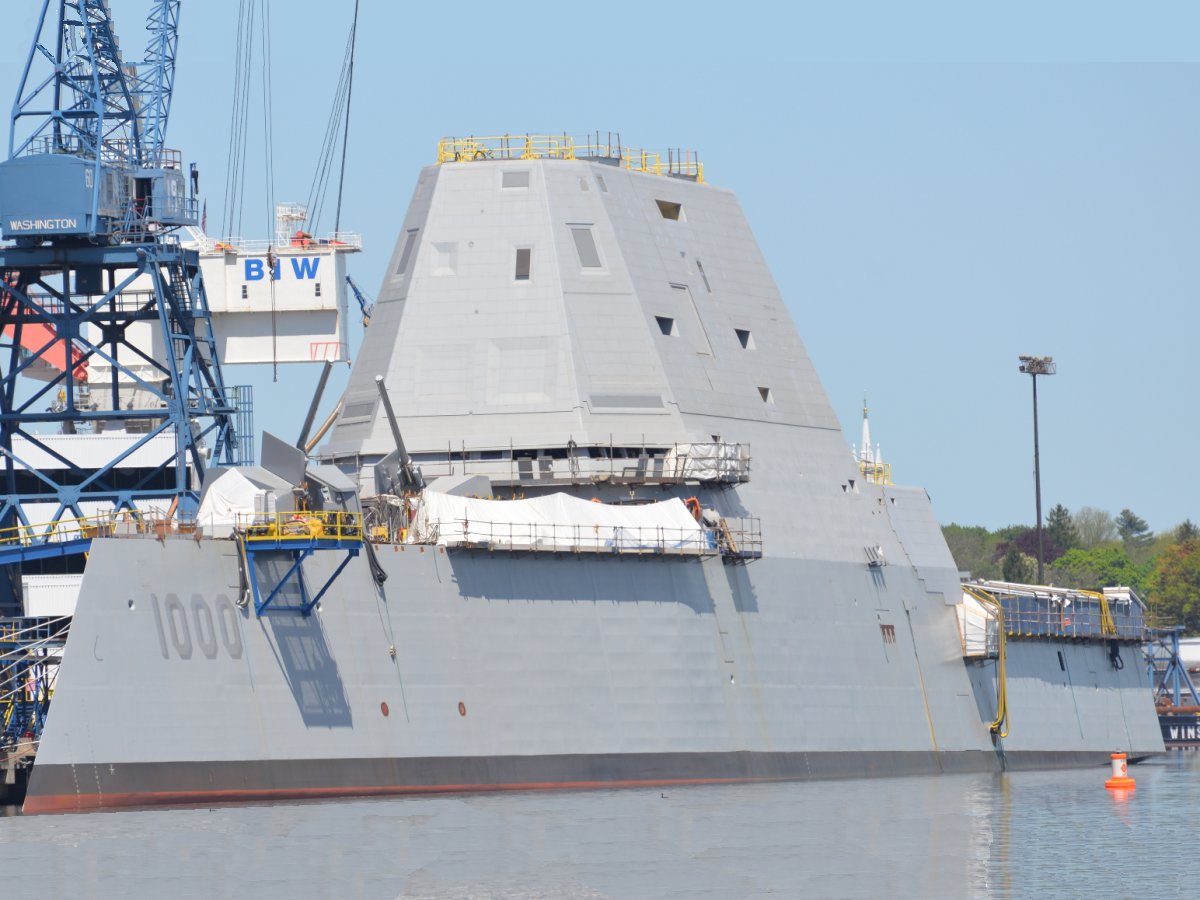

هيكل السفينة
تصميم هيكل المدمرة فريد من نوعه حيث أن انحدارالهيكل, انطلاقا من خط التماس مع الماء و اتجاها إلى أعلى السفينة, يتجه إلى الداخل عكس التصميم المعتاد لهياكل السفن الذي يتجه انحداره إلى الخارج
هذا التصميم يساهم بشكل كبير في تقليل البصمة الرادارية للمدمرة رغم كبر حجمها

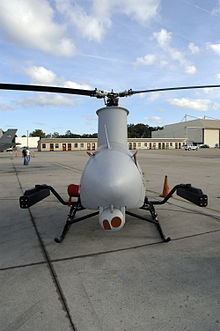

كما تشغل أيضا المروحية الغير مأهولة MQ-8 Fire Scout
المهبطان قادران على استيعاب مروحيتين MH-60R أو مروحية MH-60R و ثلاث مروحيات MQ-8

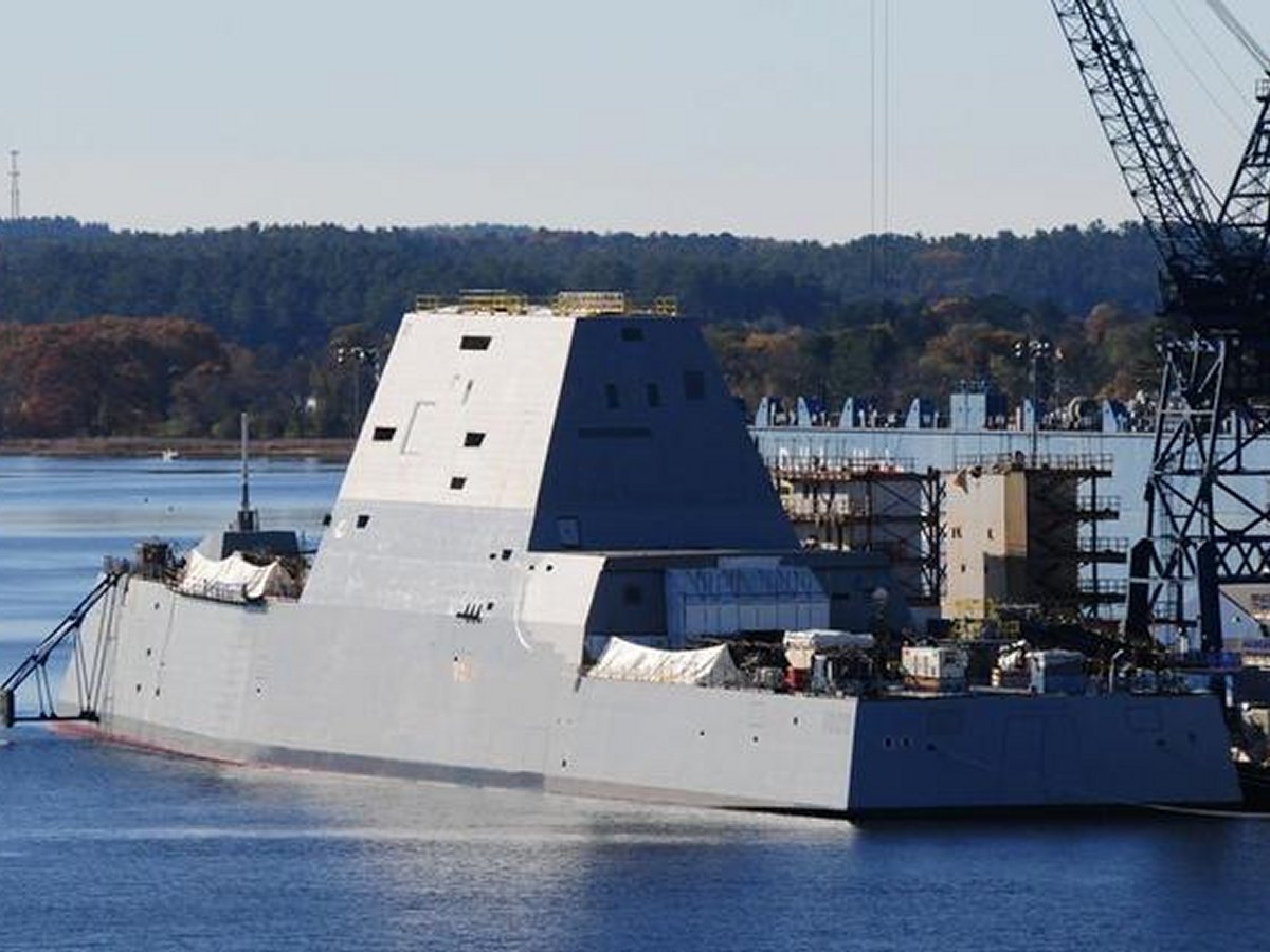

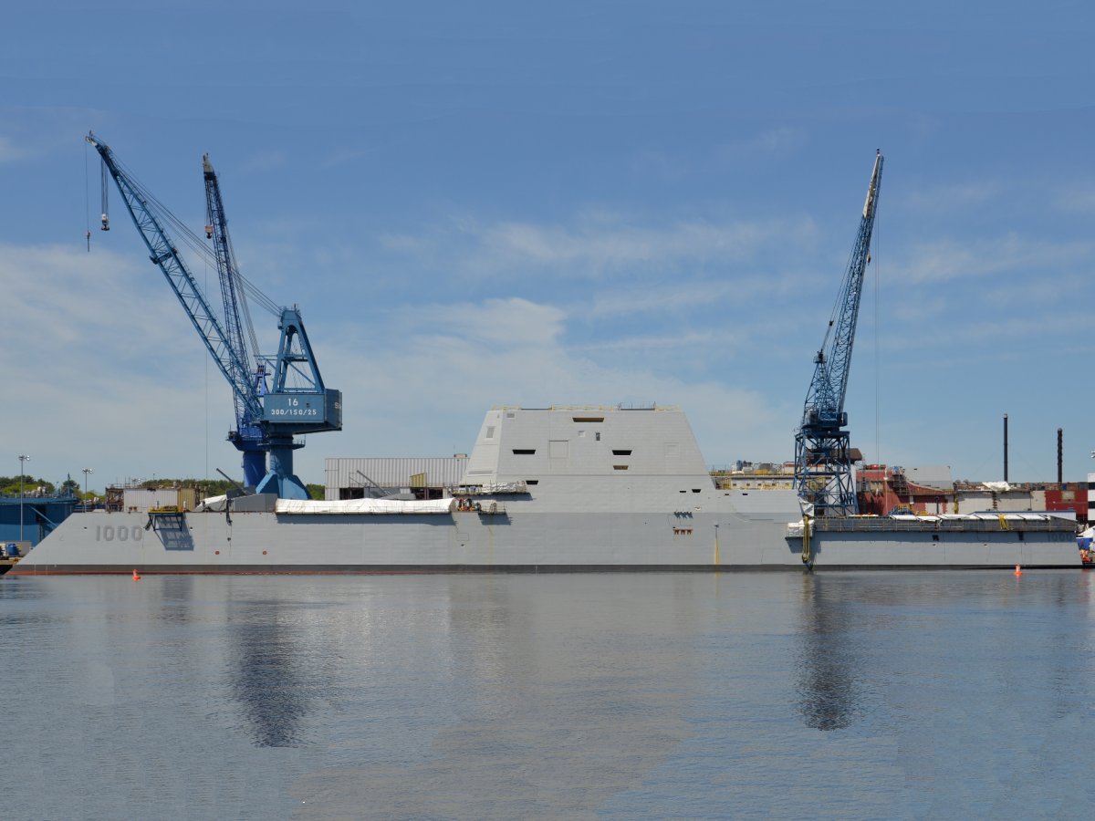

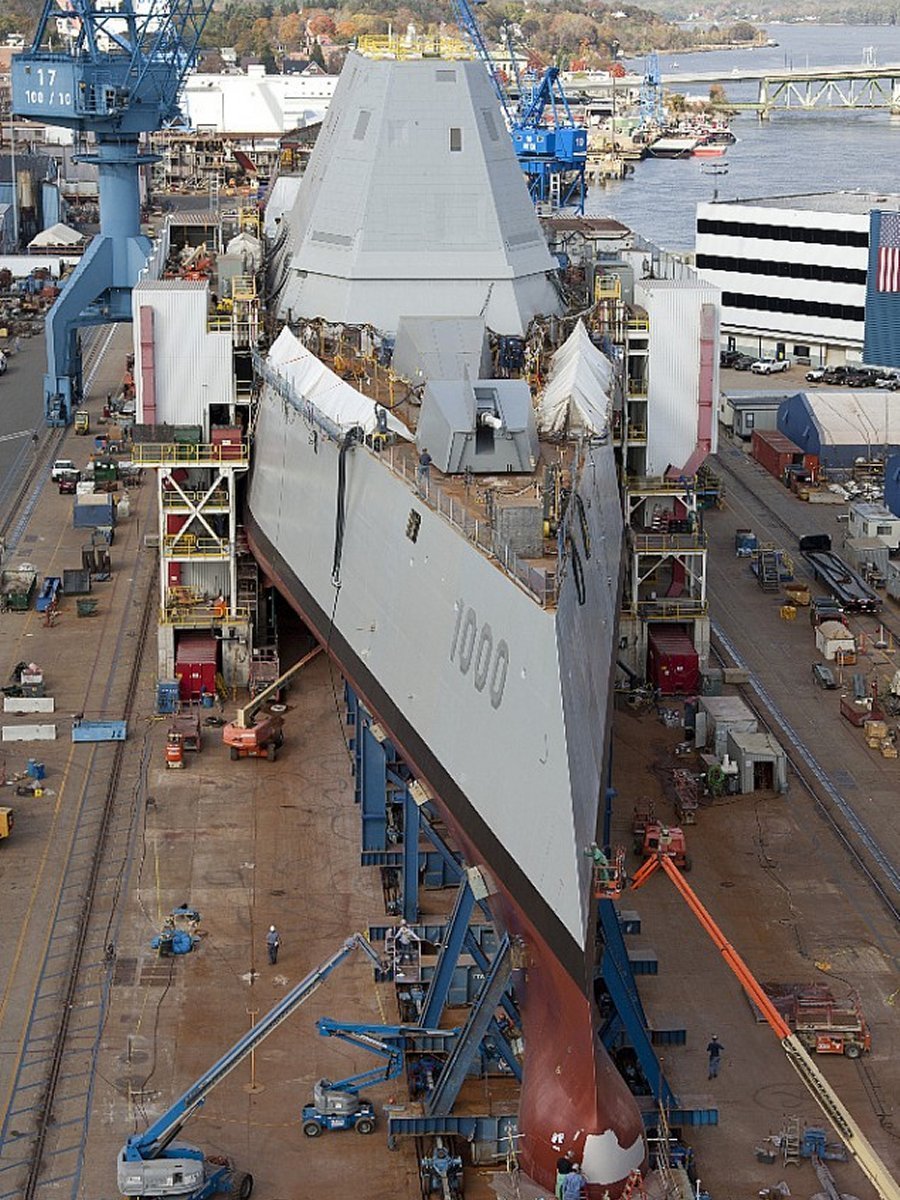

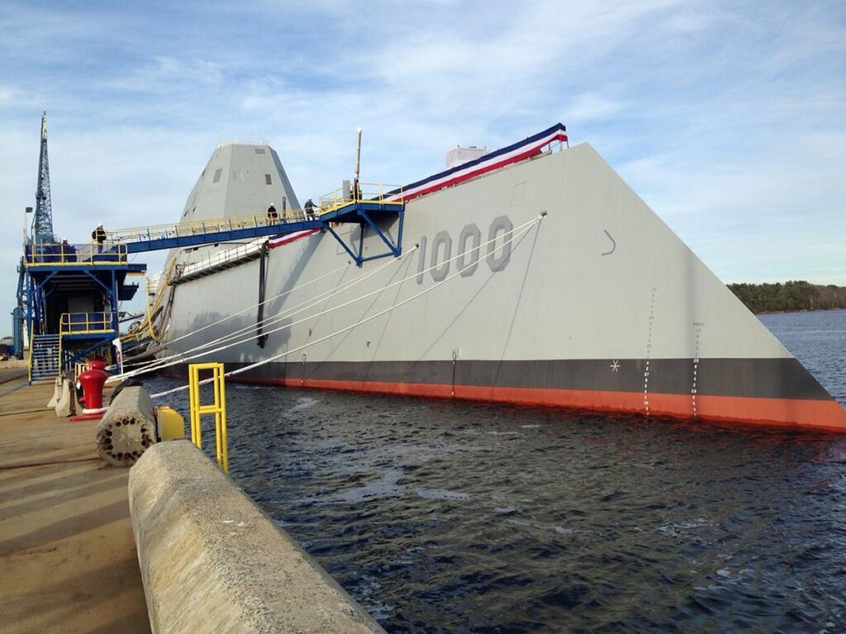

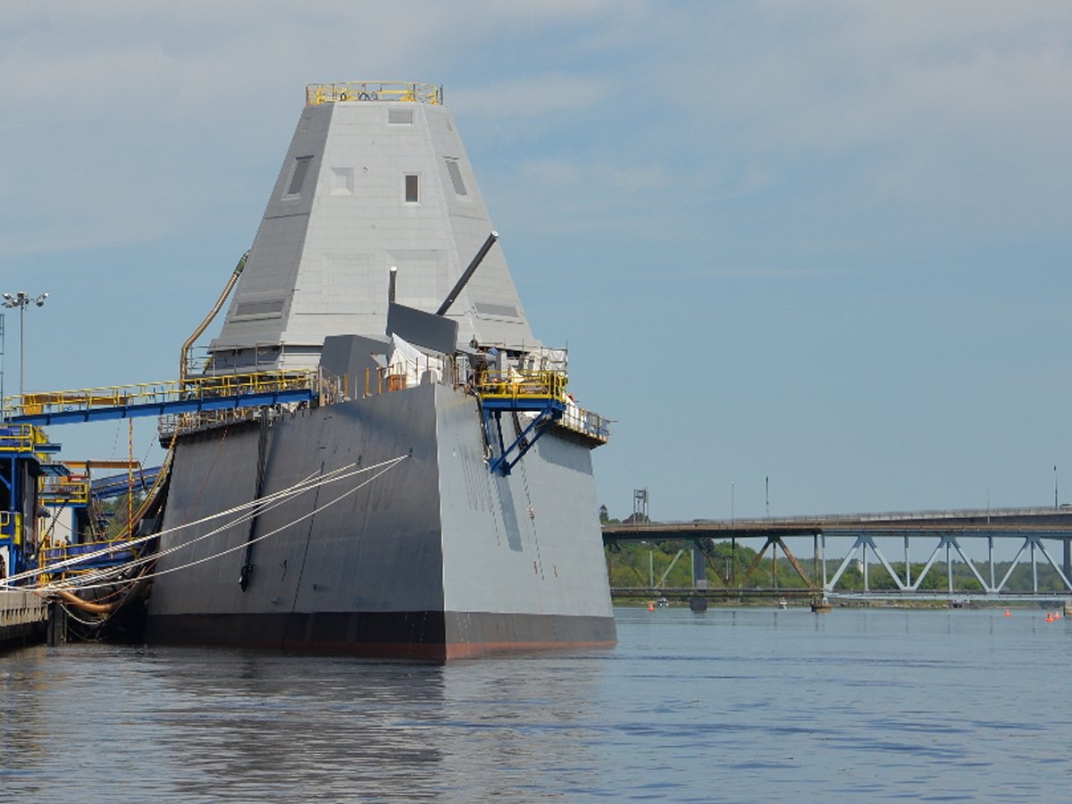

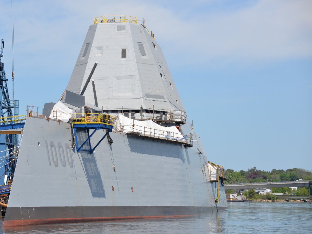

صور المدمرة في حوض البناء

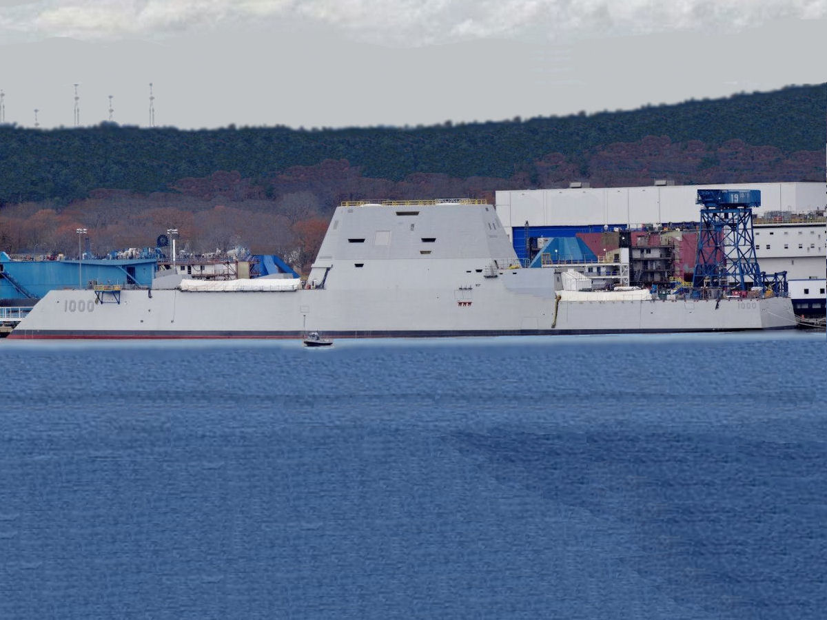

صورة مكتملة للمدمرة

صورة تبين تصميم هيكل السفينة

مروحية MQ-8 Fire Scout
