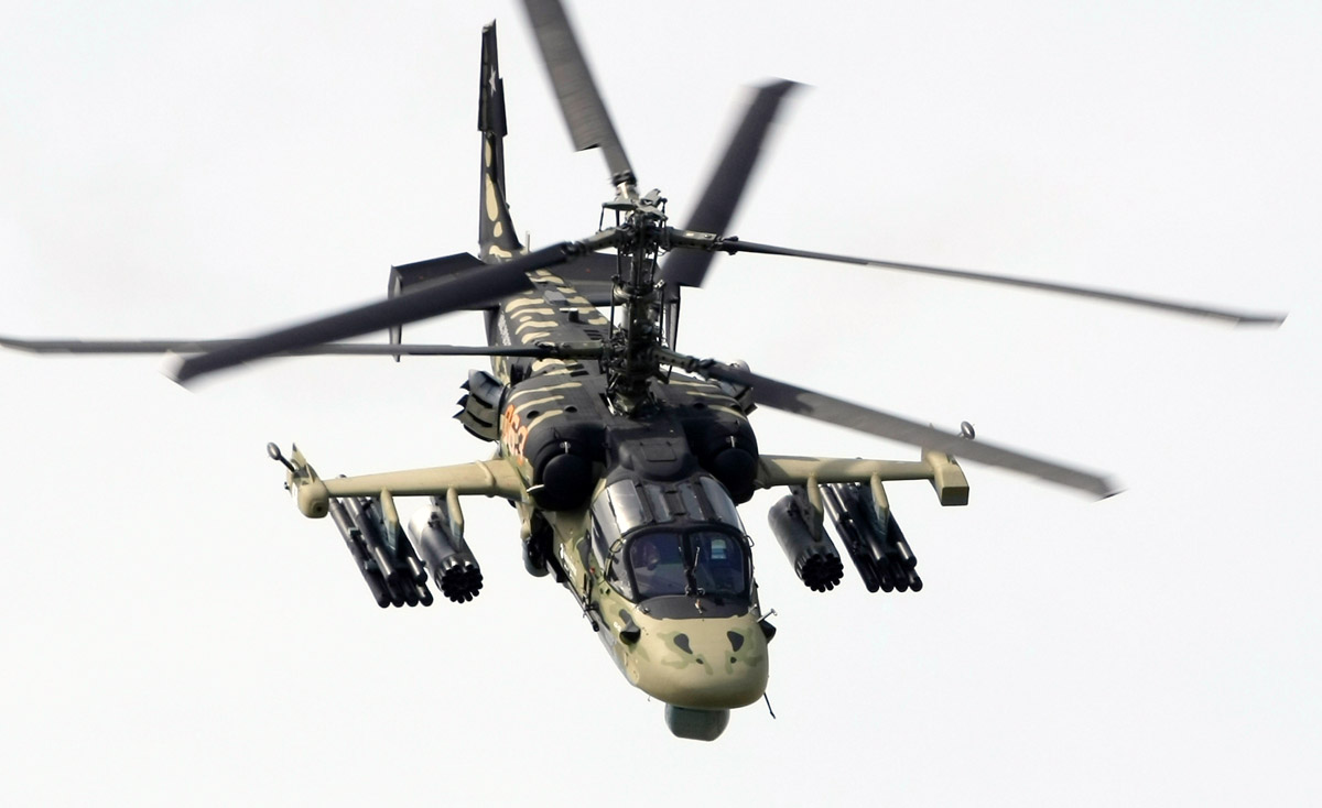

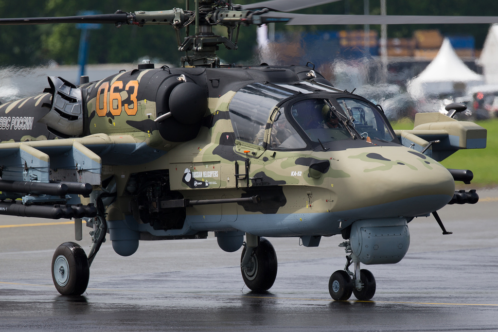

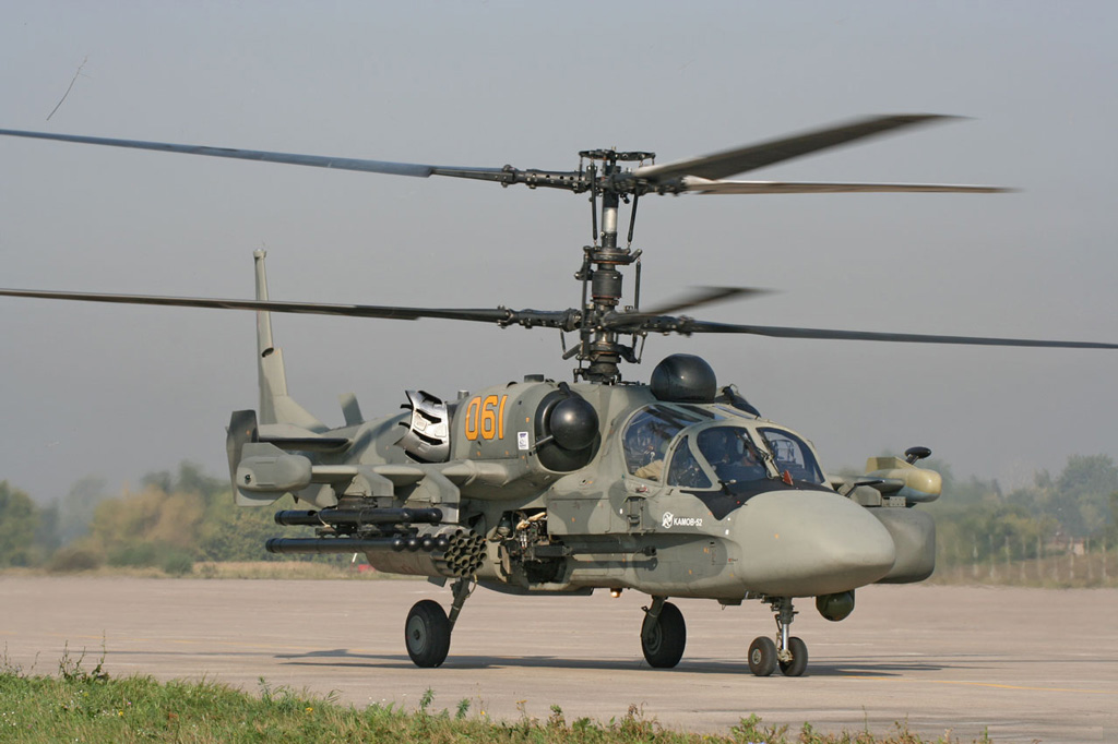

الكاموف 52 او التمساح هي مروحية هجومية روسية ثقيلة للقتال في مختلف الظروف All-Weather Attack Helicopter ثنائية المقعد مُشتقة من المروحية " القرش الأسود Ka-50 Black Shark" أحادية المقعد ومُصمّمة من قبل مكتب كاموف للتصميمات Kamov Design Bureau التابع للشركة الروسية للمروحيات Russian Helicopters .
تستطيع المروحية ضرب الأهداف الأرضية المدرعة / غير مدرعة والاهداف الجوية منخفضة السرعة ( مروحيات - طائرات بدون طيار ) والافراد على خطوط القتال الأمامية بالعمق التكتيكي، كما تُعتبر منصة مسح وقيادة Surveillance & Command محمولة جوا لصالح مجموعة من المروحيات الهجومية الصديقة .
ظهرت التمساح لأول مرة في ديسمبر 1996 وكان أول طيران لها في يونيو 1997 وبدأ انتاجها المتسلسل في 2008 في مصنع " أرسينييف Arsenyev " للطائرات بإقليم " بريموريي Primorye " شرق روسيا .
دخلت التمساح الخدمة الرسمية في أبريل 2011 وستحل محل مروحيات القرش الأسود Ka-50 بالقوات الجوية الروسية .
تشترك التمساح مع شقيقتها القرش الأسود في نفس التصميم والمكونات بنسبة 85% والـ15% الباقية هي تعديلات شملت البدن الاكثر طولا والانف الاكبر حجما لاحتوائها على مقعدين بدلا من مقعد واحد، وتتميز بتدريع كامل مضاد للطلقات عيار 12.7 مم وشظايا الطلقات عيار 23 مم المتفجرة .
هناك نسخة بحرية تم تطويرها تحمل اسم Ka-52K لتعمل على متن حاملات المروحيات بالقوات البحرية الروسية وتتميز بهيكل أكثر مقاومة للصدأ والتآكل وعوامل الرطوبة .

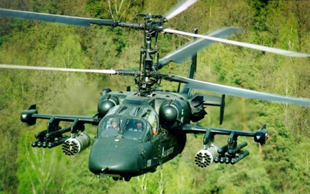

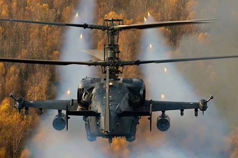

* التسليح :
_________
- مدفع Shipunov 2A42 عيار 30 مم مزود بـ460 طلقة خارقة للدروع وعالية الانفجار ويصل مداه المؤثر الى 2.5 كم .
6 نقاط تعليق للأسلحة يمكنها حمل الاتي :
- صواريخ فيخر 9K121 Vikhr الموجّهة بالليزر والمضادة للدبابات ويصل مداها الى 10 كم .
- صواريخ Kh-25ML جو-سطح التكتيكية الموجّهة بالليزر ويصل مداها الى 11 كم .
- صواريخ R-73E جو-جو الموجهة بالاشعة تحت الحمراء ويصل مداها الى 20 كم .
- صواريخ Igla-V جو-جو الموجهة بالاشعة تحت الحمراء ويصل مداها الى 5.3 كم .
- حواضن اطلاق صواريخ حرة عيار 80 مم و122 مم .
- قنابل حرة زنة 250 كج و500 كج .
- حواضن مدافع عيار 23 مم .
