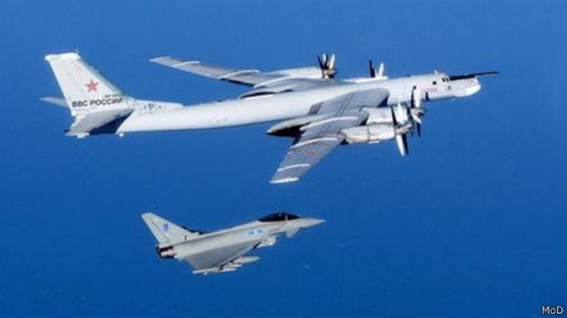

في الأيام القليلة الماضية، ظهرت طائرة "الدب" على صفحات ومواقع وكالات أنباء بريطانية مختلفة، بعد أن رافقت مقاتلات من سلاح الجو الملكي البريطاني اثنتين من تلك الطائرات الروسية قبالة السواحل البريطانية. كانت الدوريات الروتينية القديمة من صميم مهام طائرات "الدب" الروسية في ذروة الحرب الباردة، وهو إجراء روتيني أعادته روسيا الحالية مؤخراً إلى سابق عهده.

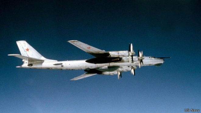

الطائرة "تو-95" ضخمة الحجم،– ويبلغ طولها 151 قدماً (46 متراً) من مقدمتها إلى ذيلها، أما طول جناحيها فيبلغ 164 قدماً (50 متراً). وتزن تلك الطائرة، وهي فارغة، 90 طناً، وتحركها أربع مراوح توربينية ضخمة؛ وهي من أنواع التوربينات الغازية، حيث تستخدم طاقة المراوح بدلاً من اندفاع الغازات إلى الخلف.
وهناك ثمانية أطقم من المراوح لطائرة "الدب"، وتكفي الطاقة المتولدة بأكملها لإعطاء الطائرة سرعة قصوى تصل إلى أكثر من 800 كم/الساعة، أي تقريباً نفس سرعة الطائرات الحديثة.
كانت شركة "توبوليف" على صواب عندما تنبأت بأن تقنية المحركات النفاثة الأولى لا يمكن لها أن تحقق تلك المتطلبات في ذلك الوقت؛ وفي المقابل، كان تصميم شركة "مياسيسخيف" يمثل فشلاً مدوياً. وبخلاف معظم الطائرات ذات المراوح، فإن أجنحة الطائرة "تو-95" صممت لتميل بحدة نحو الخلف بـ 35 درجة، تماماً مثل أجنحة المقاتلات النفاثة الأولى. وقد ساعد ذلك في تقليل سحب الطائرة والوصول إلى تلك السرعات العالية.

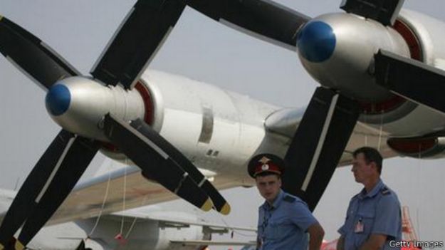

تقوم محركات ’توبوليف‘ بتشغيل مجموعتين من ريش المراوح بطول 18 قدماً، وتدور كل مجموعة بعكس الأخرى؛ وهي ذات سرعة دوران عالية لدرجة أن نهاياتها المستدقة تقطع حاجز الصوت باستمرار عندما تزداد أو تقل سرعتها في كل دورة، مما يولد صخبا مدوياً.
تعتبر الطائرة "تو-95" أكثر الطائرات صخبا في الخدمة حالياً؛ حتى إن الغواصات الأمريكية تزعم أن أجهزة السونار فيها تستطيع التقاط صوت هذه الطائرة وهي تحلق فوقها على مسافات عالية، وهي لا تزال في أعماق البحار.
وذكر طيارو المقاتلات الغربية، التي رافقت طائرات "الدب" تلك وهي تطير في المجال الجوي الدولي، أنهم كانوا يسمعون صوت مراوحها أكثر من سماعهم لصوت محركات طائراتهم النفاثة.
