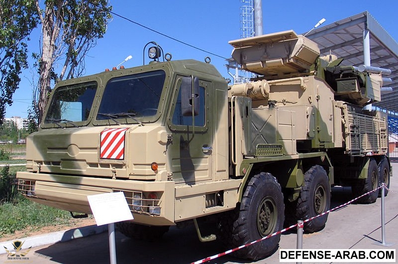

- وهذه صوره للمنظومه على عربة BAZ-6306-1 Cire MAN
